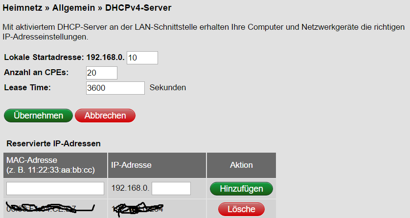

Ich bin im Konfigurationsprogramm unter diesem Reiter, gebe die MAC-Adresse sowie die IP-Adresse der Xbox ein und klicke Bestätigen.
Die Seite lädt neu und alles ist unverändert. Ich hab es mittlerweile schon mindestens 10x mit verschiedenen MAC-Adressen versucht, u.a. auch von anderen Geräten, wie meines Laptops. Es klappt alles nicht, wenn ich es eingegeben habe und bestätige passiert schlichtweg gar nichts. Da laut Xbox-Netzwerkeinstellungen ständig eine neue IP angezeigt wird, glaube ich allerdings, dass hier sehr wahrscheinlich die Lösung des Problems läge.

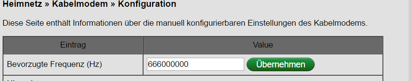

Ich habe, wie du bereits sagtest, aus der Liste Kanäle einen der nicht benutzten der höchsten Signalstärke verwendet, also den Hz-Wert per Copy+Paste eingefügt.

Ähhm laut Screenshot ist das die Konfiguration vom Kabelmodem und nicht vom WLAN :freak:

Ich konnte aus dem Programm die MAC-Adresse des Repeaters herauslesen, habe diese hinzugefügt und bei ihr klappt das Hinzufügen zu den reservierten IP-Adressen, bei allen anderen aber irgendwie nicht? Ich versteh das nicht.

Habe nun auch das Problem mit der MAC-Adresse lösen können.
Die Schreibweise war das Problem; muss das im Programm mit : trennen, hab aber fast alle nur mit - getrennt.
Steht jetzt also drin.

Die Frequenz der Abbrüche hat stark nachgelassen seitdem ich die MAC-Adresse und die IP gespeichert habe.

UPnP: Das hat mir WLAN nichts zu tun. UPnP ist eine Technik, bei der ein Endgerät im Netzwerk - zB die Xbox - beim Router automatisch eine Portweiterleitung einrichtet. Bei der Xbox wären das beispielsweise die Xbox-Live Ports. So komfortabel das auch klingt, so gefährlich ist es auch. Der Router kann nicht unterscheiden ob die Anfrage für die UPnP-Weiterleitung berechtigt ist oder nicht. Das bedeutet, dass auch Malware auf deinem PC munter Ports öffnen kann und Trojaner bei dir leichtes Spiel haben. Zudem reagieren einige Router auch vom WWW aus auf UPnP-Anfragen. UPnP gilt daher als Sicherheitsrisiko und sollte nur in Ausnahmefällen aktiviert werden! Mit deinem WLAN-Problem hat das nichts zu tun. Wenn die Xbox Ports braucht, google im Netz nach den Live-Ports und richte die Weiterleitungen im Router manuell ein.
IP: Das was du da einstellst, ist keine feste IP. Du bist im DHCP-Server unterwegs und dort kannst du nur Reservierungen einrichten. D.h. die Xbox bekommt vom DHCP-Server stets dieselbe IP zugewiesen (wichtig für Portweiterleitungen). Dennoch würde das am Problem nichts ändern, wenn der DHCP nicht ordnungsgemäß funktioniert. Kann der DHCP keine "neue" IP vergeben, kann er auch keine reservierte vergeben. Feste IPs stellt man direkt am Endgerät ein. In der Xbox unter den Netzwerkeinstellungen manuell, statisch, o.ä. wählen und dann manuell eine freie IP eingeben. Dabei solltest du darauf achten, dass diese IP außerhalb des DHCP-Bereichs liegt. Im Router zB DHCP-Bereich .100 - .199, dann kannst du der Xbox davor/danach eine IP geben, aber nicht dazwischen!
