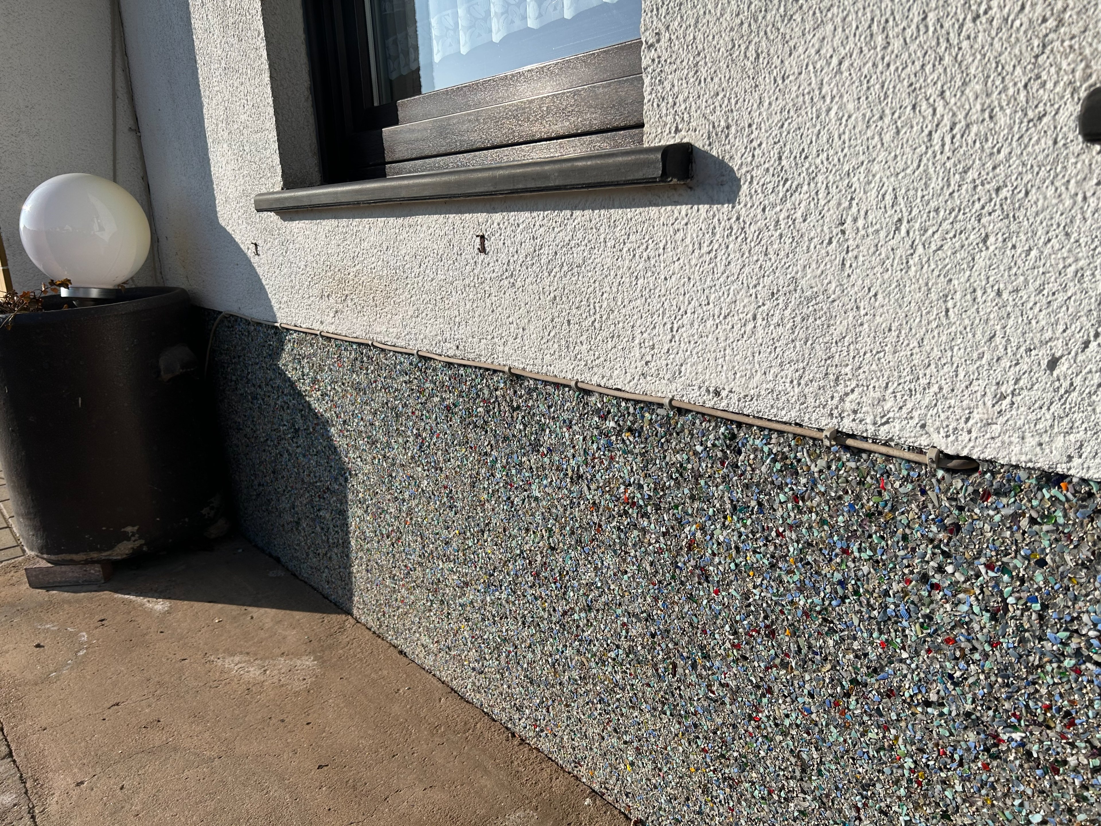

ich möchte gerne das Netzwerk in meiner Mietwohnung erweitern. Bis jetzt ist das komplette Wohnzimmer per Wlan angebunden, was eine nicht so tolle Lösung ist.
Da ich durch 2 Wände müsste gäbe es noch einen Weg außen. Dort läuft im Moment in jedes der jeweiligen Zimmer ein Sat Kabel von außen herein, welches nicht mehr benutzt wird. Meine Idee wäre jetzt das Satkabel zu entfernen und die Strecke (ca 3 Meter) für das Lankabel zu verwenden. Ich müsste dann nur die vorhandenen Deckel der Sat Dosen gegen Netzwerkdosen tauschen.
Jetzt kommt die Frage welches Kabel nehmen, habe im Internet einige Verlegekabel gesehen, welche für den Außeineinsatz geeignet sind. Diese sind jedoch alle schwarz, weiß wäre natürlich besser. Zusätzlich würde ich gern ein das Kabel in einem Kunststoffrohr verlegen (Befestigungslöcher hierzu sind bereits vorhanden). Das Problem an der Sache ist, dass von Morgens bis zum frühen Nachmittag die Sonne auf diese Wand scheint. Deshalb würde ich ein UV beständiges Kabel bevorzugen. Es kam auch schon der Vorschlag, das Kabel in einem Metallrohr zu verlegen, wobei ich vermute, dass dieses dann sehr heiß werden wird.
Die Löcher in der Hauswand, in denen das Satkabel momentan noch verläuft sind auch nicht verschlossen, hierzu würde ich gerne Silikon verwenden, wäre das okay?
Hier noch ein Bild von der Wand die ich nutzen möchte. Hoffe es ist alles verständlich genug erklärt.

Die Kabel sind deshalb schwarz weil nur dadurch UV Schutz besteht. Ist bei Kabelbindern das gleiche.
Wenn die Kabel in einem Rohr liegen wäre das aber egal.
Dort wo das Kabel sichtbar ist könnte man natürlich noch weißen Schrumpfschlauch drüberziehen.
Dann gammelt höchstens der mit der Zeit weg.

Die Außenkabel sind ja meistens auch gleich UV-beständig. Wenn du Sorge hast halt noch etwas Flexschlauch/Schutzschlauch drumrum machen.

Weil das ja Silbern ist reflektiert das auch Wärme. Im Sommer wäre das aber durchaus spannend. Ich würd da dann schon eher Kunststoffrohr nehmen oder Kabelkanal. Letzterer sieht für mich an der Stelle erstmal schöner aus.

Eine Hauswand schirmt jetzt nicht soooo brutal ab, von daher sind das die gleichen Probleme wie auch drinnen :) Ich hab auch schon "Erdkabel" gehabt, was einfach nochmal ummanteltes Verlegekabel (das orangene) war. Nachteil: Das war enorm dick.
Okay danke für die zahlreichen Antworten, dann wirds wohl ein normales Verlegekabel in einem Kunststoffrohr, die Leitung wird hauptsächlich dazu verwendet um TV zu schauen und für eine Playstation.

Ich verwende im Außenbereich bei Arbeiten am Mauerwerk lieber Acryl. Das ist bei Bedarf auch überstreichbar.

Moin, bei der Verlegung über die Außenfassade unbedingt bedenken, dass an den Bohrlöchern mit Pech ziemlich schnell Kältebrücken entstehen und du nach ein paar Jahren gelbe Flecken rund um das Bohrloch bekommst.
Wenn die Durchführung bis jetzt trocken ist, würde ich persönlich diese nicht mehr öffnen.
Wie sieht es denn mit dem Keller aus? Kannst du nicht in einem Raum nach unten und im nächsten wieder nach oben?
Hier auch nochmal mein Senf, der Weg außen an der Wand sieht gut aus und bietet sich an, an der Putzkante würde ich aus optischen Gründen einen grauen Kabelkanal (15x10mm z.B.) dem Rohr vorziehen. Außerdem hast du so die möglichkei das Kabel über die gesamte Strecke im Kanal laufen zu lassen wenn du diesen über die Bohrungen hinweg montierst, dann kannst du normales Cat7 Verlegelabel benutzen. Wenn du die Löcher nachher mit Acryl, besser hoch einen vernünftigen PU Dichtstoff (Leichtfüller etc.) abdichtest passt eigentlich alles.

"Brunnenschaum" ist hier eigentlich das mittel der Wahl, weil es auch gut isoliert. Wird z.B. bei der Hauseinführung von Wärmepumpen verwendet.
Wobei das bei so einem kleinen Loch sicher auch mit Acryl ganz gut geht.

Wie willst du denn da ein Kunststoffrohr befestigen? Da müsstest du ja mehrere neue Halterungen in die Fassade bohren. Da hätte ich kein Bock drauf.
Und zum Thema UV Beständigkeit: Wie lange ist das Satkabel schon da? Gut es ist defekt, aber nicht weil der Mantel durch UV abgebröselt ist. Ich würde hier ein dünnes graues Verlegekabel durch die alten Nagelschellen ziehen, das Satkabel neben jeder Nagelschelle trennen und stückchenweise entfernen.
Kabeldurchmesser je nach altem Kabel bzw. Größe der Nagelschelle.
