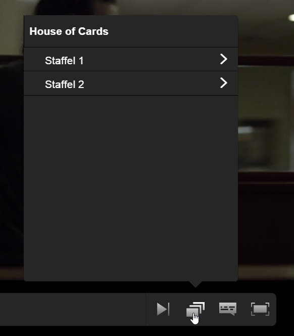

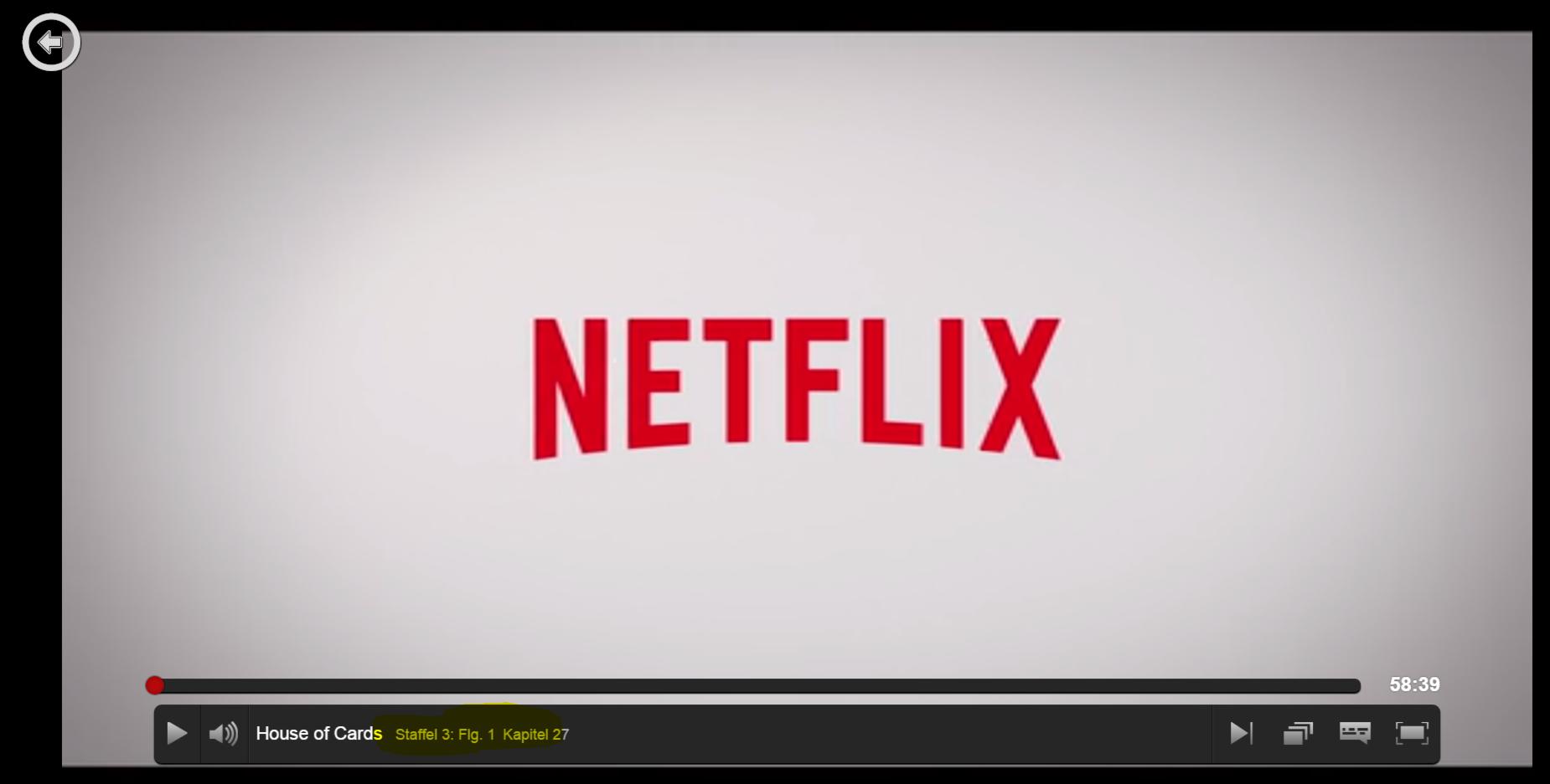

@Raijin
doch! das geht, und weißt du wieso ?, weill das Nertflix s... egal ist
->http://www.netflixdnscodes.com/
die us Auswahl ist so riesig ? geil :)
Geil.. Das ist nach wie vor verwunderlich, dass sie das nicht blocken und ist vor allem rechtlich gesehen deutlich in der dunklen Grauzone. Die Server stehen zwar nicht in D-Land, nicht mal in der EU, aber man kann offensichtlich mit wenig bis null Sachverstand auf das komplette US-Angebot zugreifen.. Sehr geil, wirklich sehr sehr geil.. Muss ich bei Gelegenheit mal ausprobieren ;)
