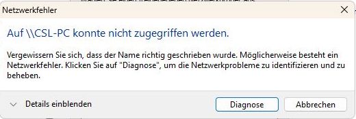

Ich hab gemacht was in dem Link steht, jedoch bekomme ich jetzt eine andere Meldung:
2025-10-30 17_10_26-Total Commander (x64) 11.56 - Wolfgang Milhard.jpg2025-10-30 17_51_40-Hilfe anfordern.jpg
Leider sind die Anleitungen in Englisch, wäre nicht das Problem, aber auch die Fachausdrücke die im deutschen Win anders sind...

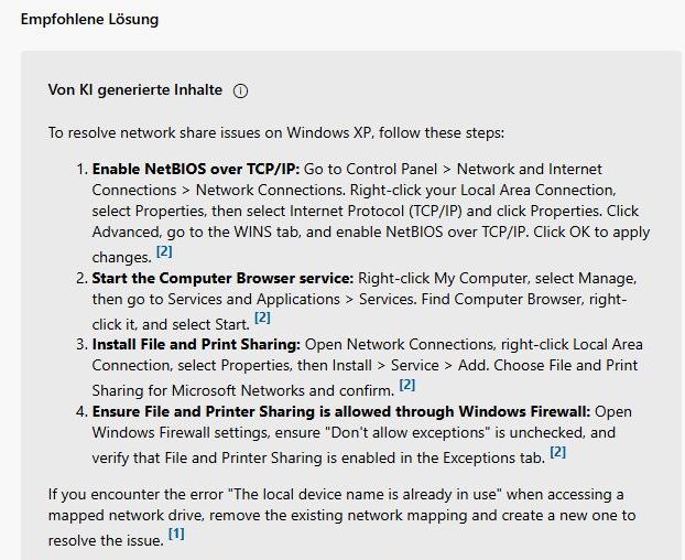

...Ich seh gerade, Win11 zeigt mir KI-Lösungsvorschläge für WinXP...
