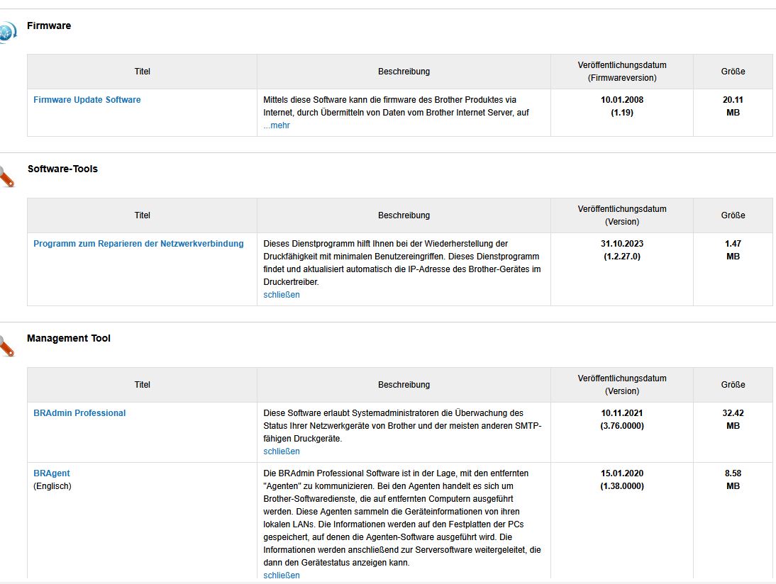

Bei Brother gibt es sogar Tools für Netzwerk-Reparatur usw.
Für Win11 bietet Brother nix an. Da endet der Support bei Win8.2 Also mal das Programm für Win10 laden und auf den Win11er Rechner die Netzwerk Reparatur starten.
