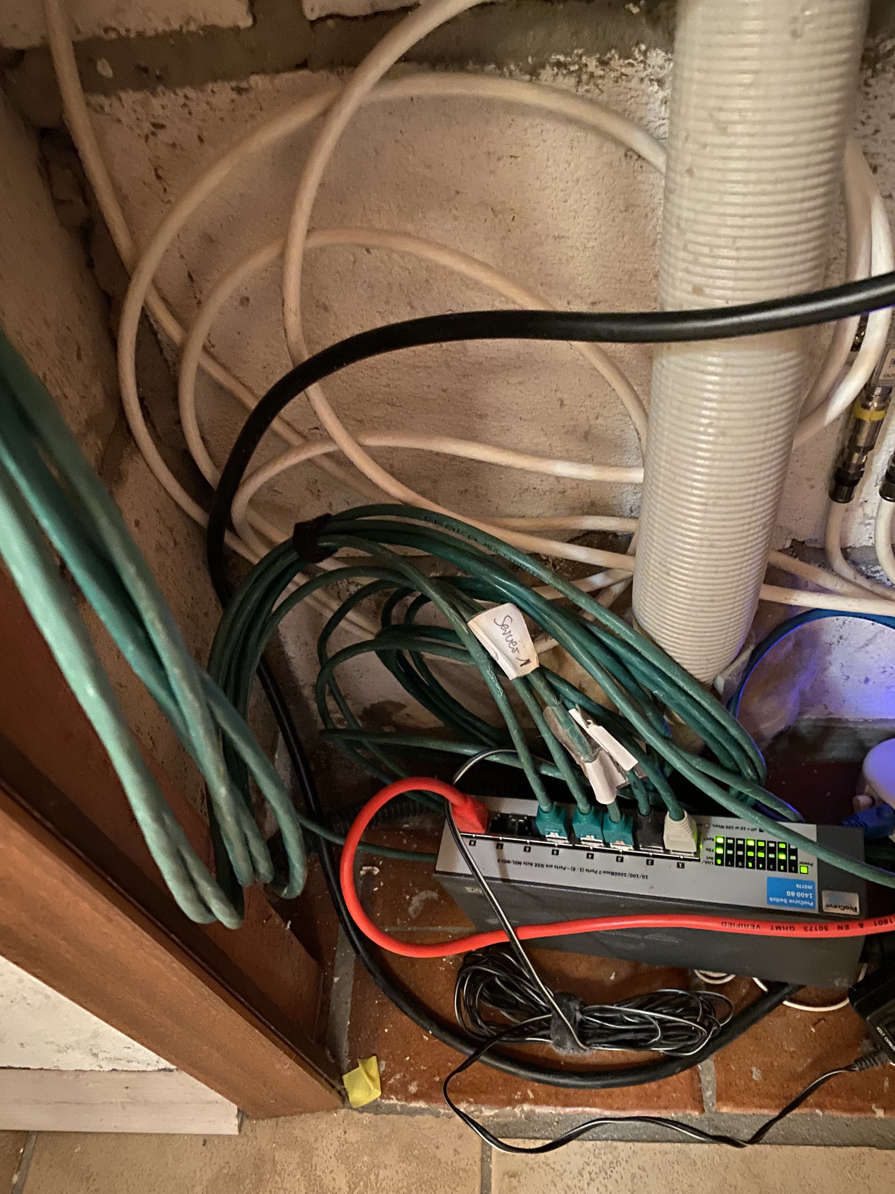

Guten Tag die Herren und Damen,
aktuell renoviere ich etwas im Einfamilienhaus, da gerade neue Stromleitungen verlegt wurden, sind noch die Decken und andere Dinge offen. Daher dachte ich, ja machste mal fix die Uraltkabel mit 5e weg und ziehst gleich neue Kabel rein. Denn einige Räume haben gar keine liegen.
Am Haus selbst kommt ein TV-Kabel an und geht am Stromkasten lang. Dort sitzt die Fritzbox 6490 Cable.
Ob ich das Koax-Kabel bis zum Heizungsraum bekomme ist fragwürdig, man sollte diese ja nicht unnötig länger machen.
Daher würde ich dort eine Aufputzdose setzen mit einer Buchse oder zwei, das sollte reichen.

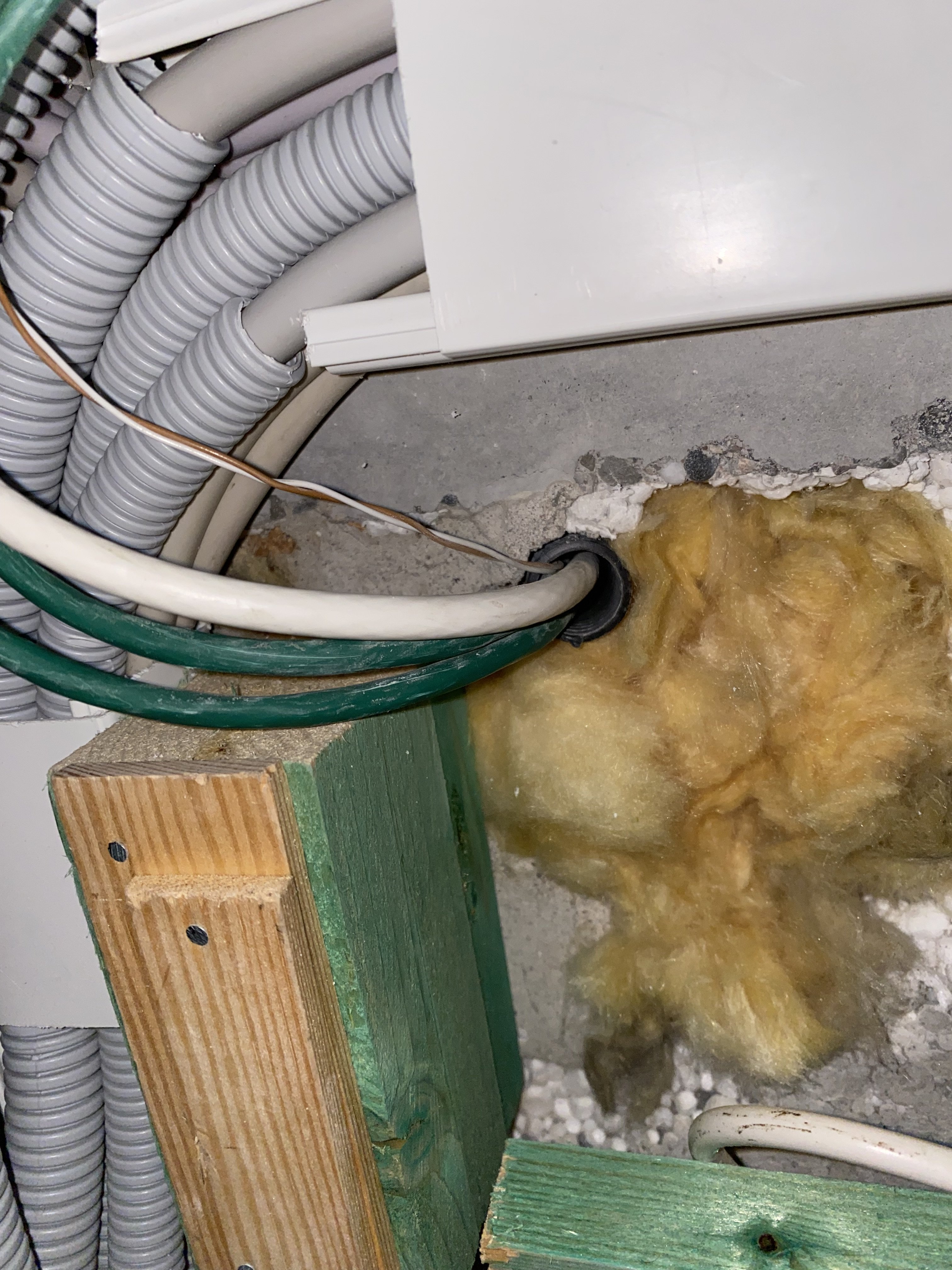

Es ist etwas schwer durch die Decken zu kommen, da eine Fußbodenheizung verlegt ist, daher habe ich maximal zwei Rohre nach oben ins Haus, die ich nutzen kann.

Ich dachte ich werde im Heizungsraum einen Rack aufbauen, dort werden dann die neuen Hauskabel in einem Patchpanel enden.
Maximale Tiefe darf 34 cm betragen, was zu finden ist schwierig ist. Daher wäre ich für Schranktipps offen.
Ideal: 14 Anschlüsse, davon gehen min. zwei zum Dach, sodass ich eine bessere WLAN versorgen im Garten erreichen kann per AP.
