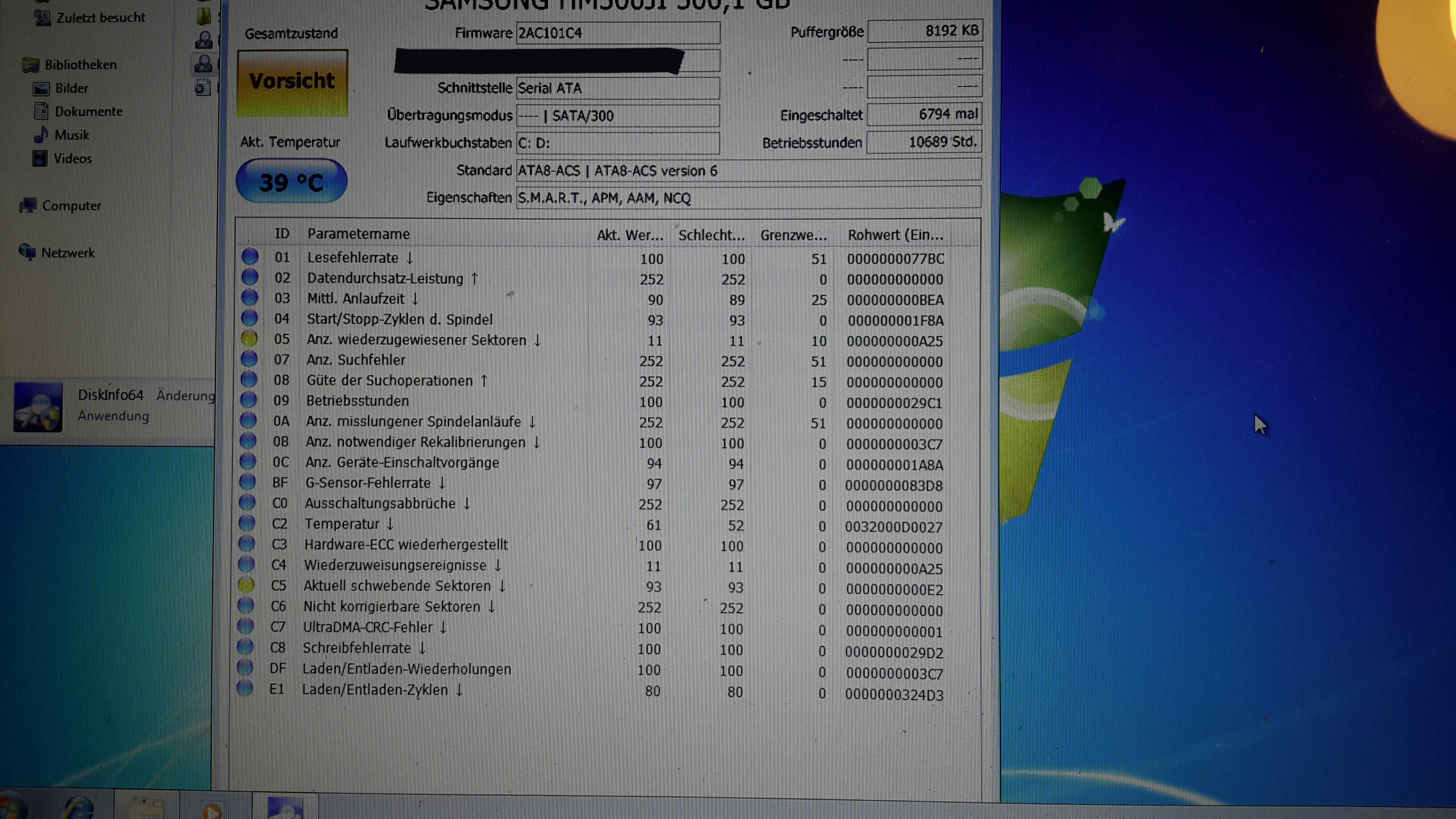

Lass mal CrysatDiskInfo laufen (kostenlos) und poste die Werte hier.

Das klingt aus der Ferne nach einer sterbenden HDD. Den Tipp mit CrystalDiskInfo mal beherzigen.
Hier das Bild..... :(

Die HDD wird wohl hinüber sein...
Tausch sie gegen eine SSD aus, dann sollte er wieder schnurren.
Hoffentlich hast Du Deine wichtigen Daten bereits vorher gesichert gehabt. Nicht, dass nun auch noch was Wichtiges fehlt :( Falls nein, dann schmeiß das Laptop erst dann wieder an, wenn Du die Daten auf eine intakte Platte rüberkopieren willst. Die verbleibenden Laufzeitminuten Deiner HDD sind gezählt (und wichtig).
Die arme HDD wurde auch arg malträtiert. Der G-Sensor sprach extrem oft an. Der protokolliert, wenn die HDD durch zu starke Stöße in einen Schutzmodus geht.

Als Familien-Laptop kann es gut sein das er den einen oder anderen Stoß über die Jahre abbekommen hat...
