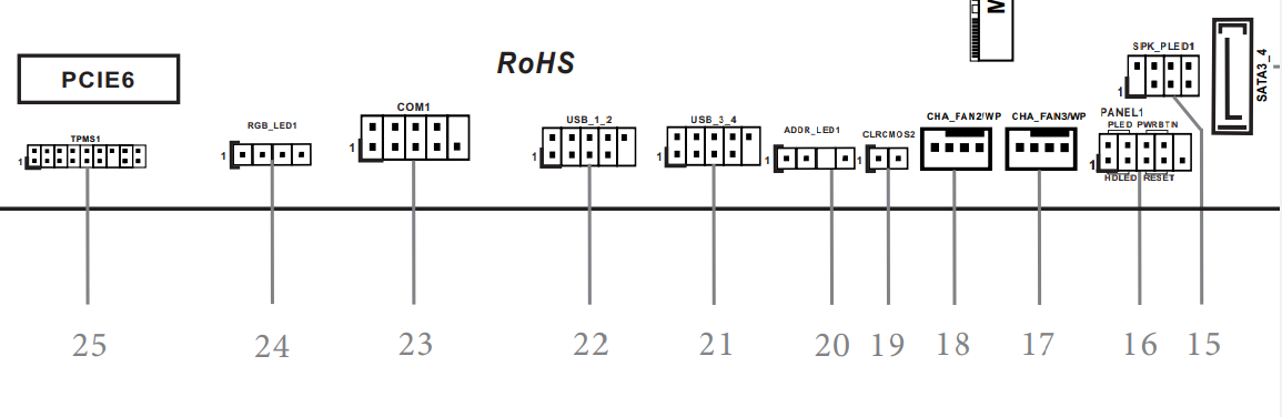

Ein versuch ist es aber auch wert das zu Prüfen da ja beide Anschlüsse bei dem MB ganz unten sind der eine ist weiß 4 Polig und der andere ist Grau und nur 3 Polig.
Dann hast du einen Adressierbaren Lüfter an einem 12V RGB Anschluss angeschlossen der dort nicht hingehört. Der gehört in dem fall an den Grauen ADDR-LED1 Anschluss
Reaktionen: Nibur92

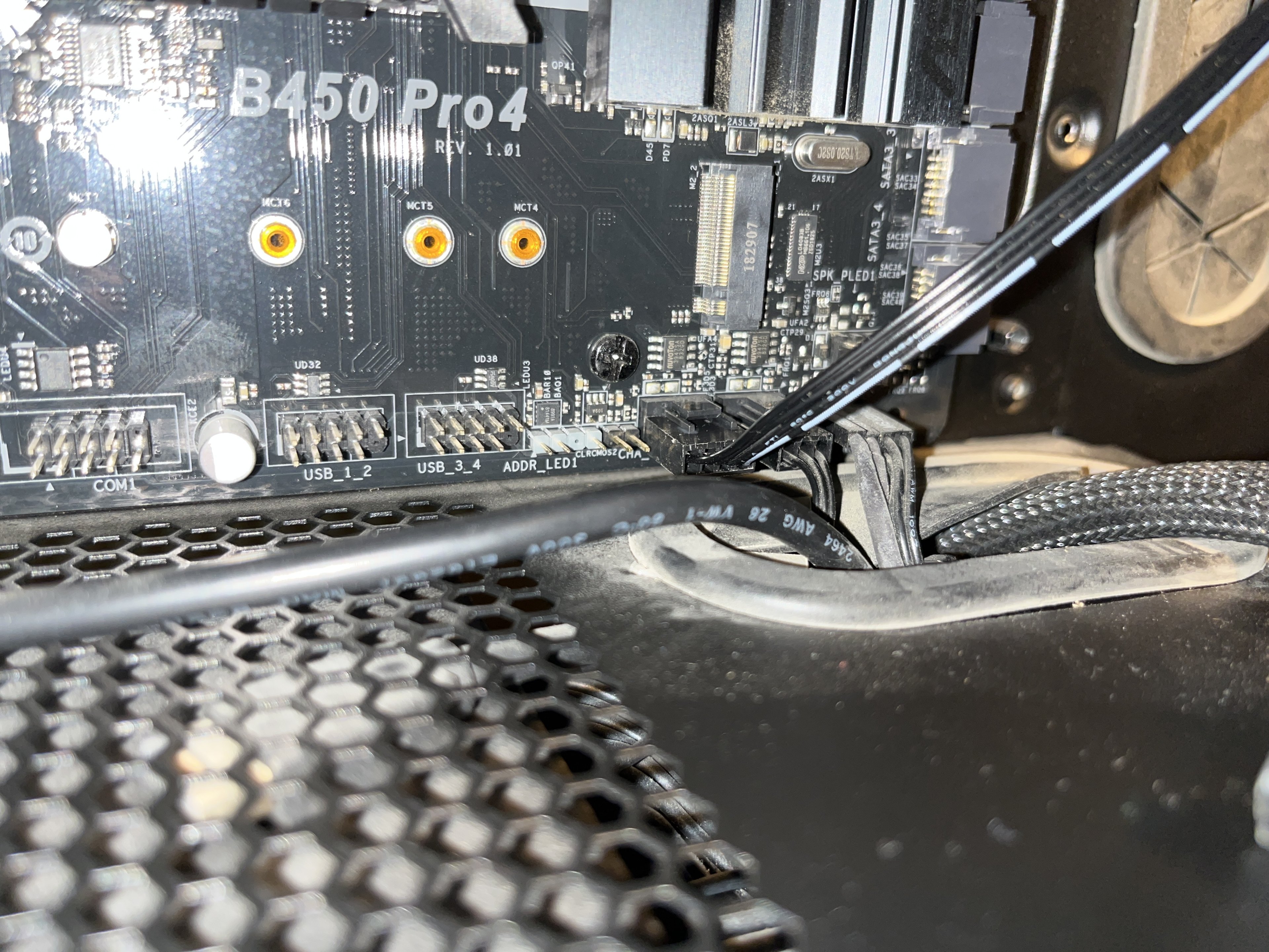

ja, das wird das RGB kabel sein, der andere anschluss habe ich am mainboard auf die 4 neben drann angeschlossen.
Hast du es an dem Anschluss 24 oder an dem Anschluss 20 angeschlossen?
Reaktionen: Nibur92
Ok also der Anschluss ist schon mal richtig Hast du eventuell sie Software Polychrome RGB von ASRock installiert damit kannst du die Beleuchtung vom Lüfter steuern somit kannst du ja testen ob er die Farben ändert. Ansonsten kann auch sein das er defekt ist, was ja auch mal vorkommen kann. (oder man kann mit der Software das verhalten nach dem runterfahren einstellen, kenne die Software nicht da ich kein ASRock besitze)

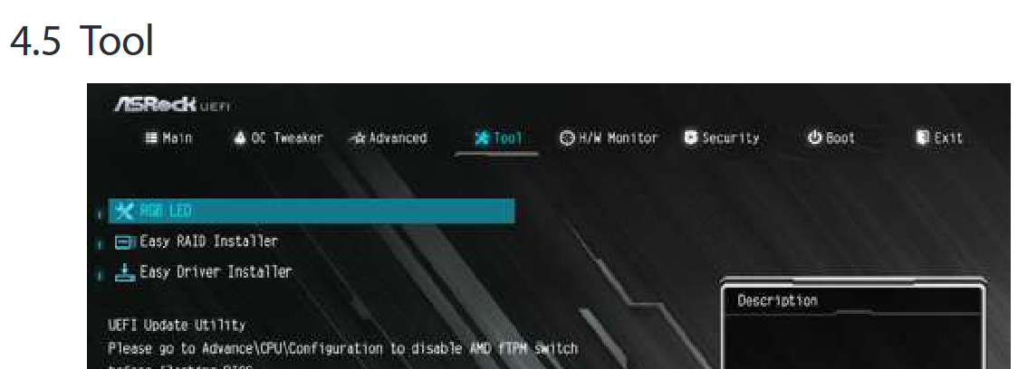

Motorrad schrieb:
Also hier unter "Tool" und dann dem ersten Punkt "RGB LED".
Da kannst wohl nur de Farbe ändern.
