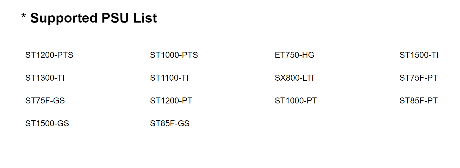

Das original Zubehörkabel ist bis 600W freigegeben, die 8Pin auf Netzteil Seite nicht mit den 8 Pin PCIe Steckern verwechseln, die Netzteilhersteller backen da ihre eigene Standards und Brötchen. Daher können die auch 600W über 2 Stecker realisieren.
Würde das Kabel kaufen wenn verfügbar und halbwegs erschwinglich, die Kabel sind meist deutlich hochwertiger als die Adapter die bei den GPUs dabei sind.
Edit: Wobei dein NT nicht auf der Liste der supporteten Geräte steht, vermutlich allein schon weil du die 600W nicht bei einem 700W NT abrufen kannst über die 12V Schiene.
Frag beim Silverstone Support nach, vielleicht bekommst du es umsonst.
Sollte aufjedenfall funktionieren wenn die Stecker passen.

600W gehen bei 4x 8 Pin, bei 3x sind es max. 450W, bei zwei dann eben 300W, somit kann die 4080S max 375W ziehen wenn nur zwei 8 Pin zur Verfügung stehen.
Von der reinen Leistung (rechnerisch) passt das NT in Summe, ich würde hier mit einem Kabel vom NT zur GraKa gehen ohne Adapter, also das 12VH-Dingens vom Hersteller nehmen
