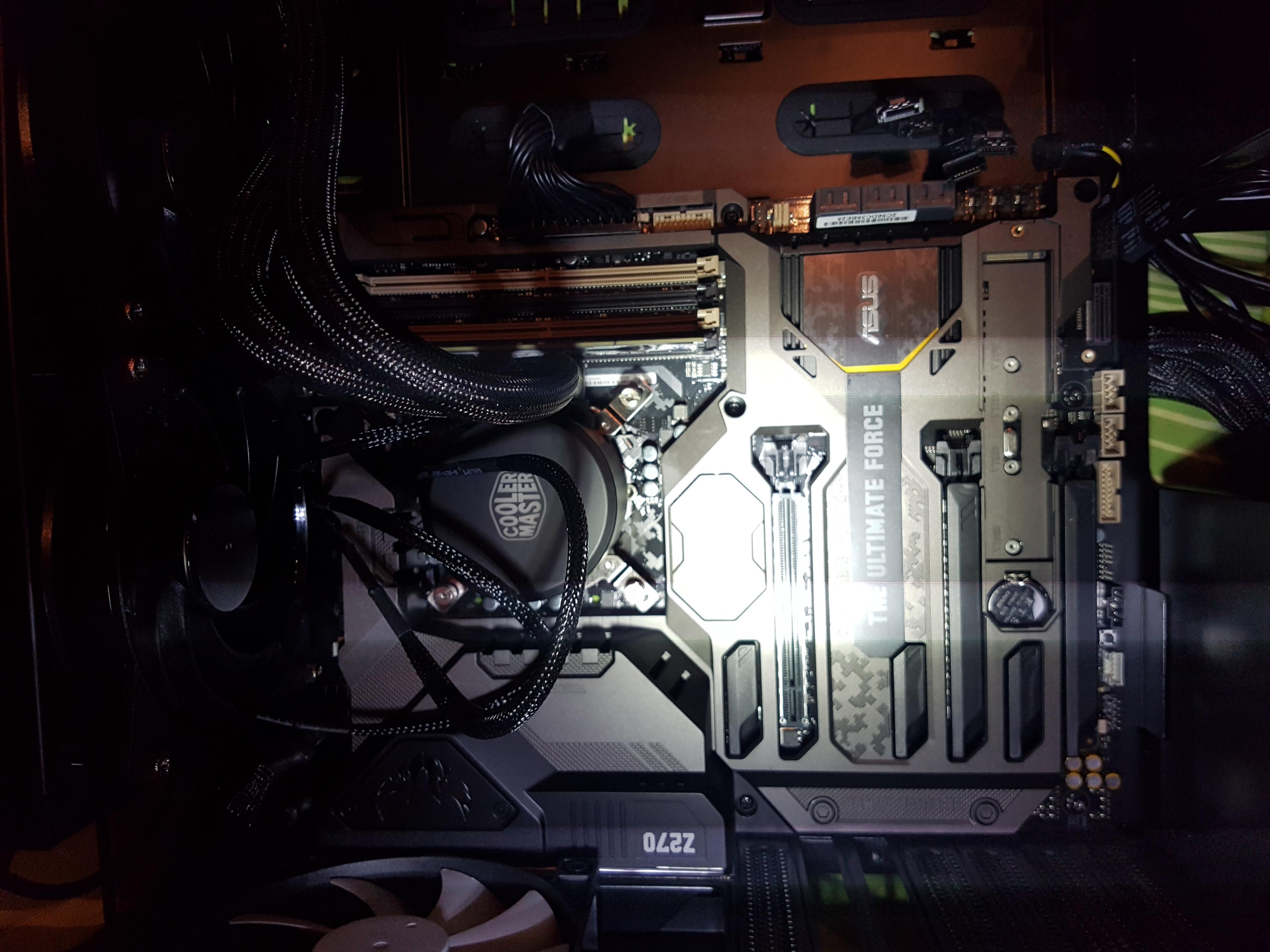

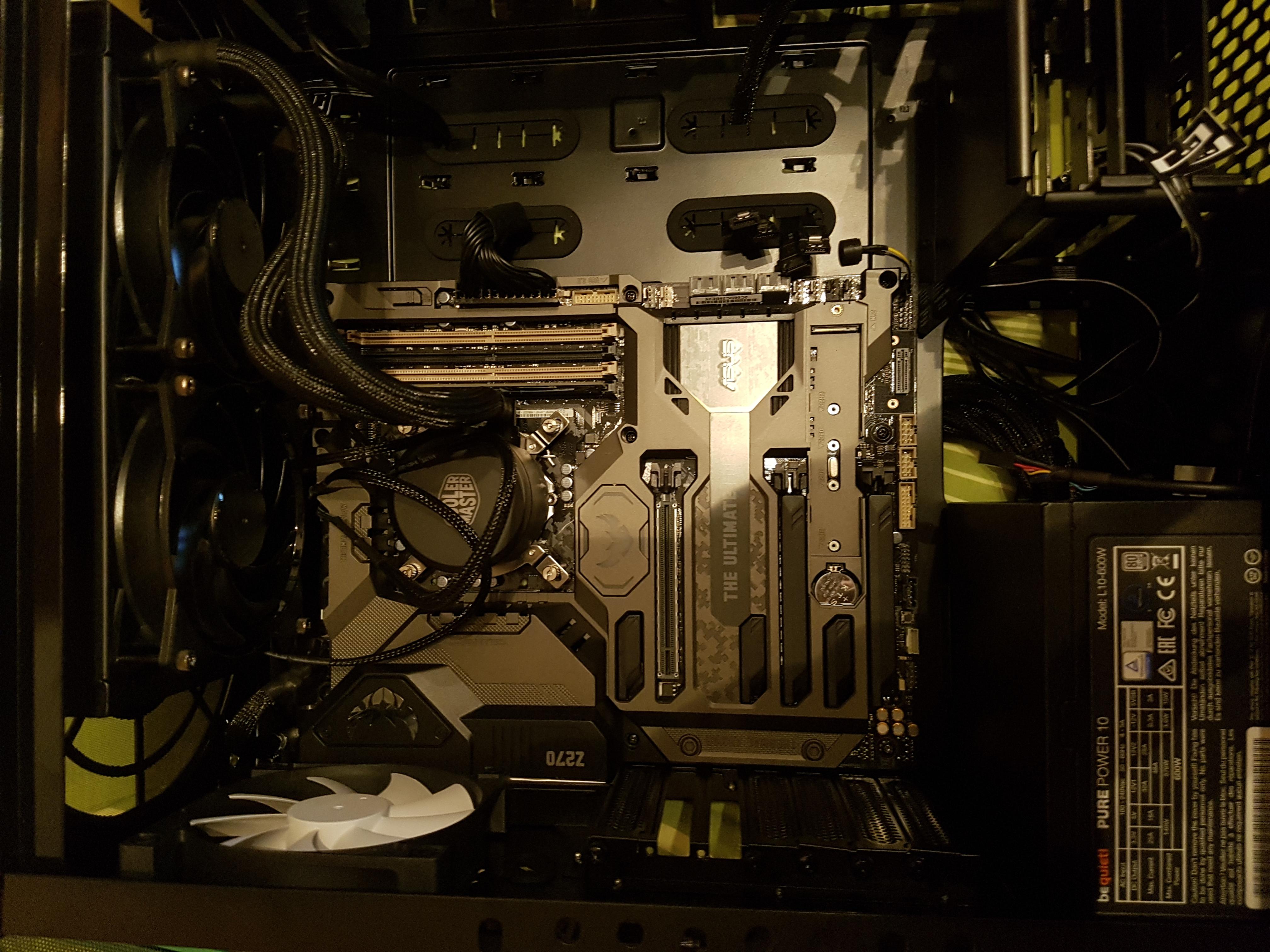

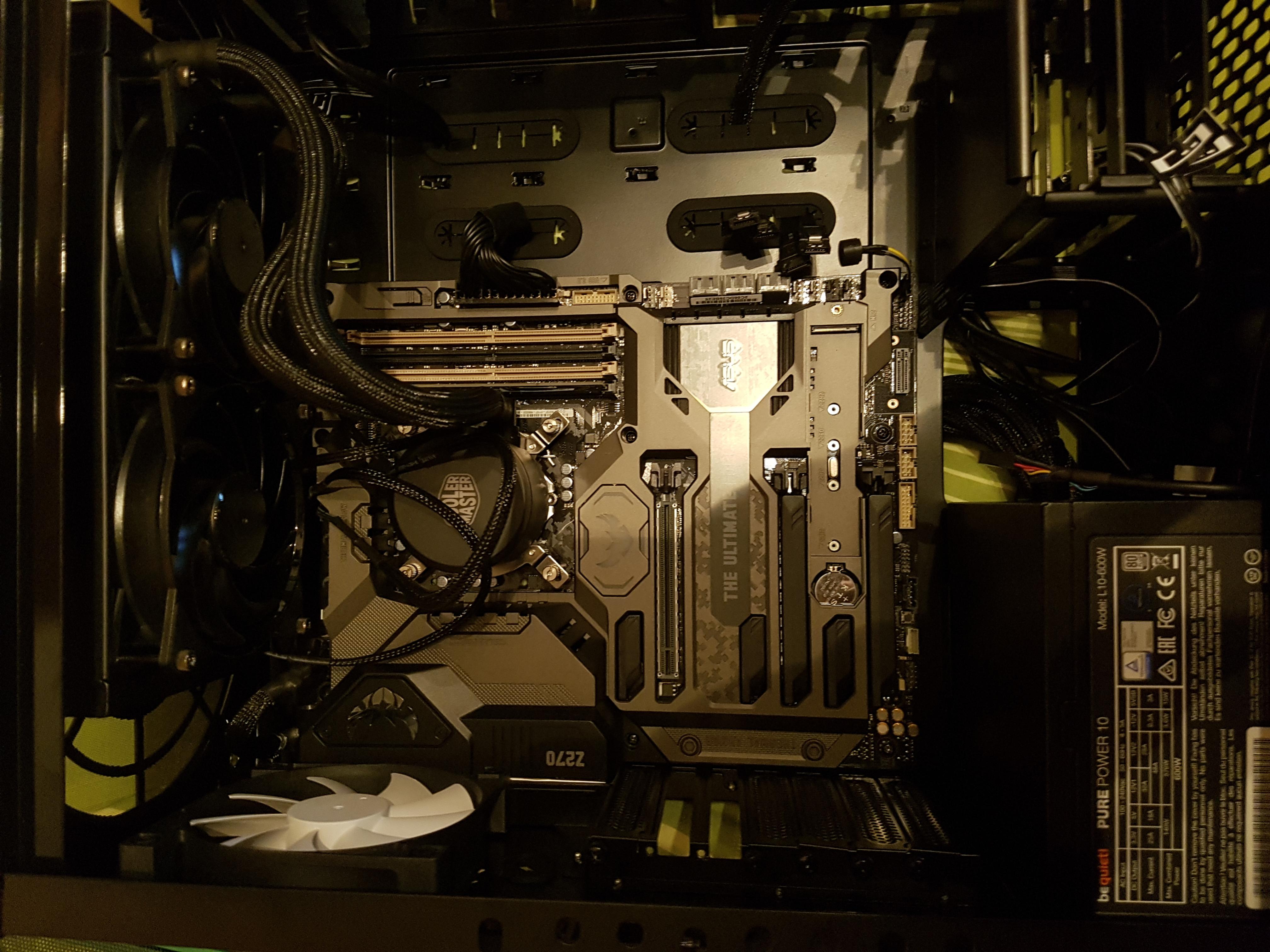

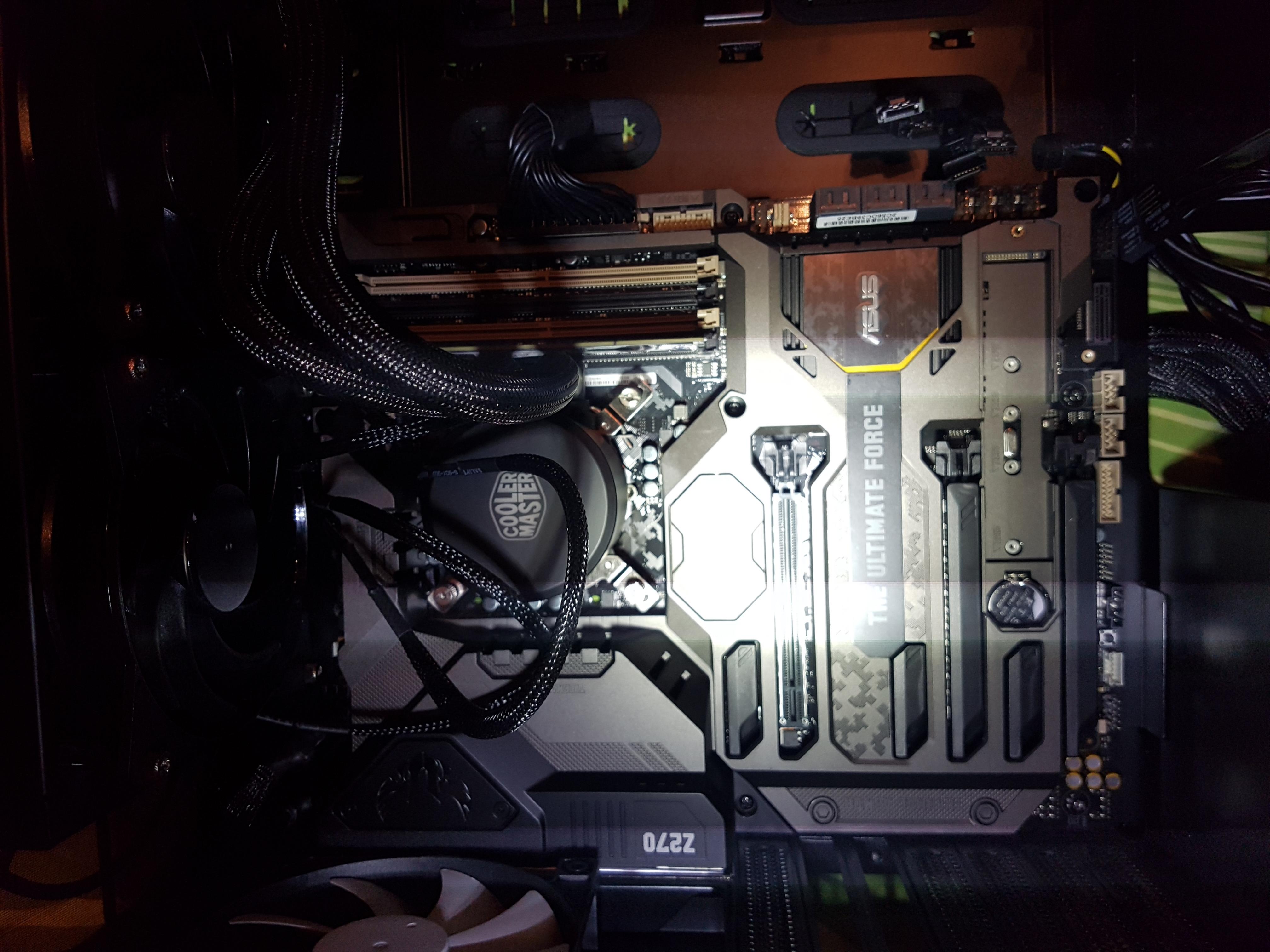

hier die bilder
nullmethode heißt auch ohne gehäuse. alle kombinationen aus rams und slots durchprobiert? hast du nen anschalter aufm mainboard? ansonsten mal den startpin kurzschließen. auf dem letzten bild ist jetzt auch das frontpanel abgezogen. soll das so?
Front Panel Anschliessen bringt es.
Auf denn Bildern kann man sehen das dieser nicht angeschlossen wurde.
Oder startest Du den Rechner mit Schraubenzieher an den Power Anschlüssen des Mainboard-Front-Panels.
Oben Rechts am Mainboard.
