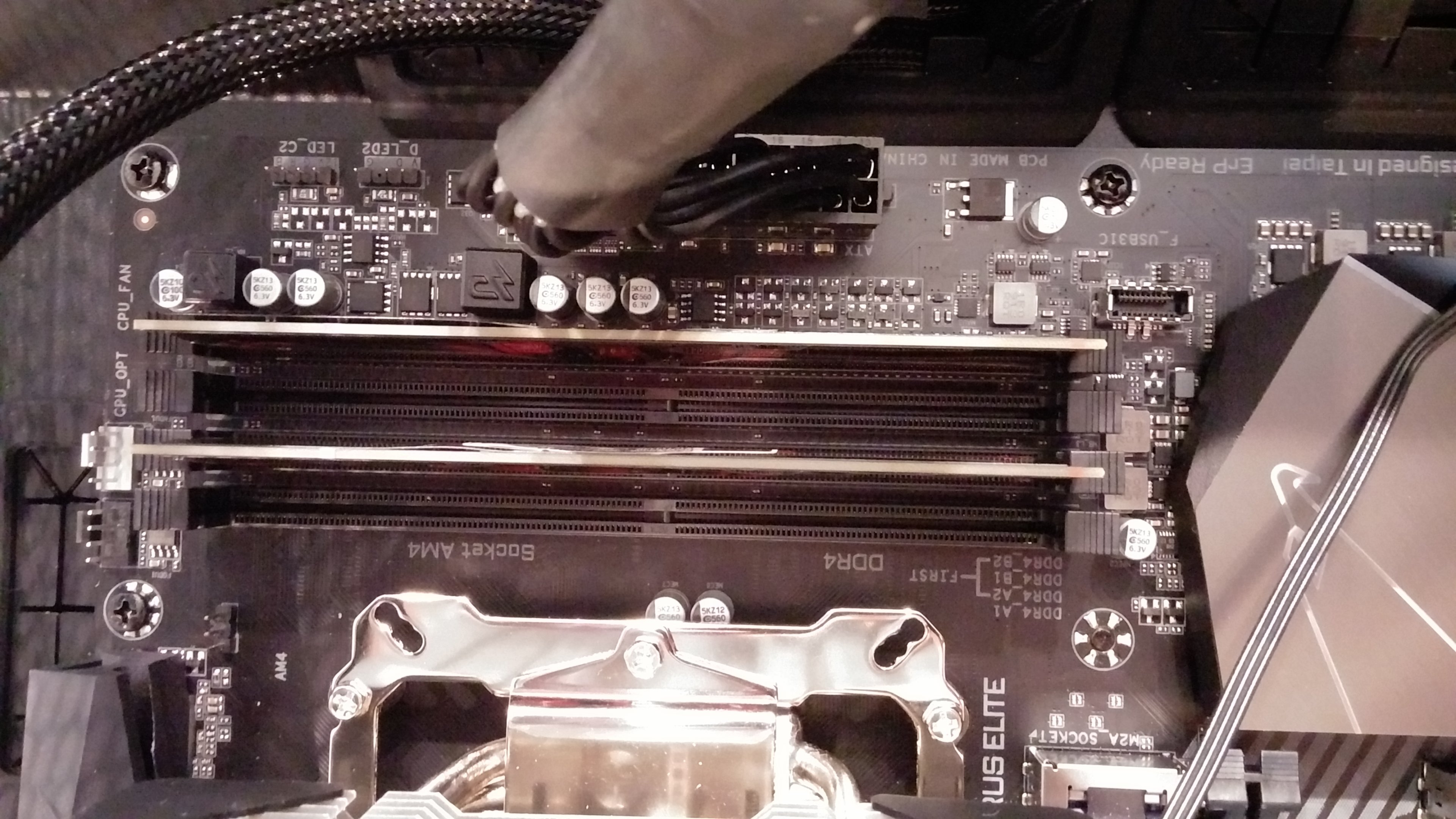

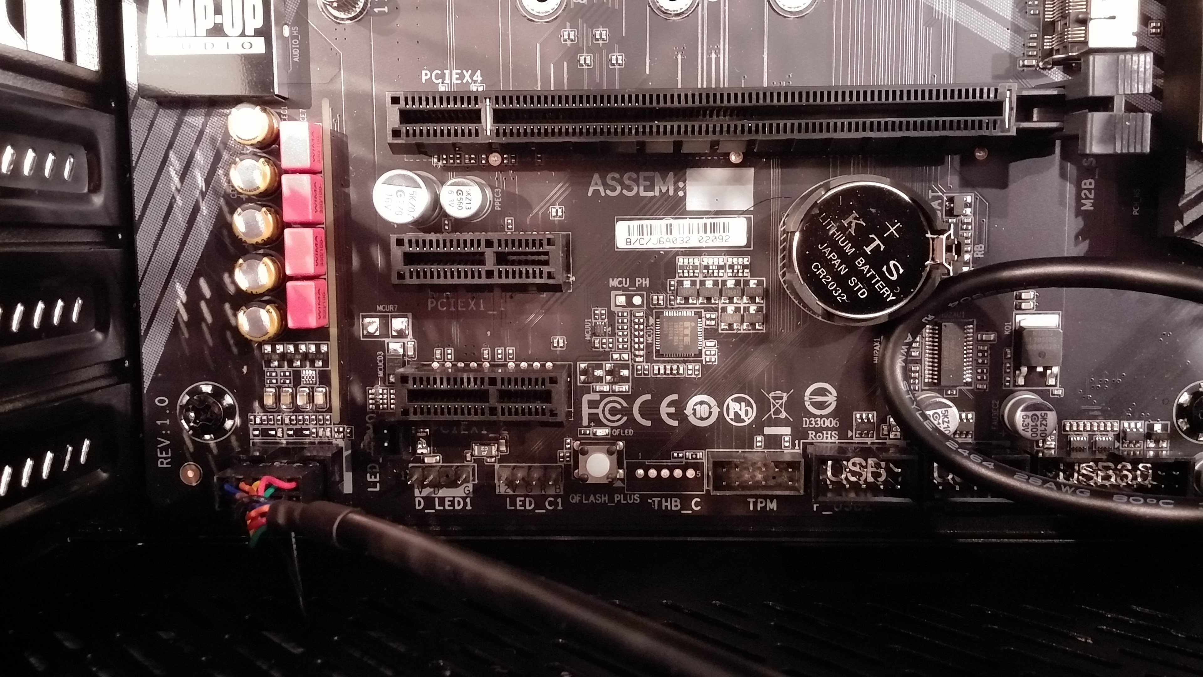

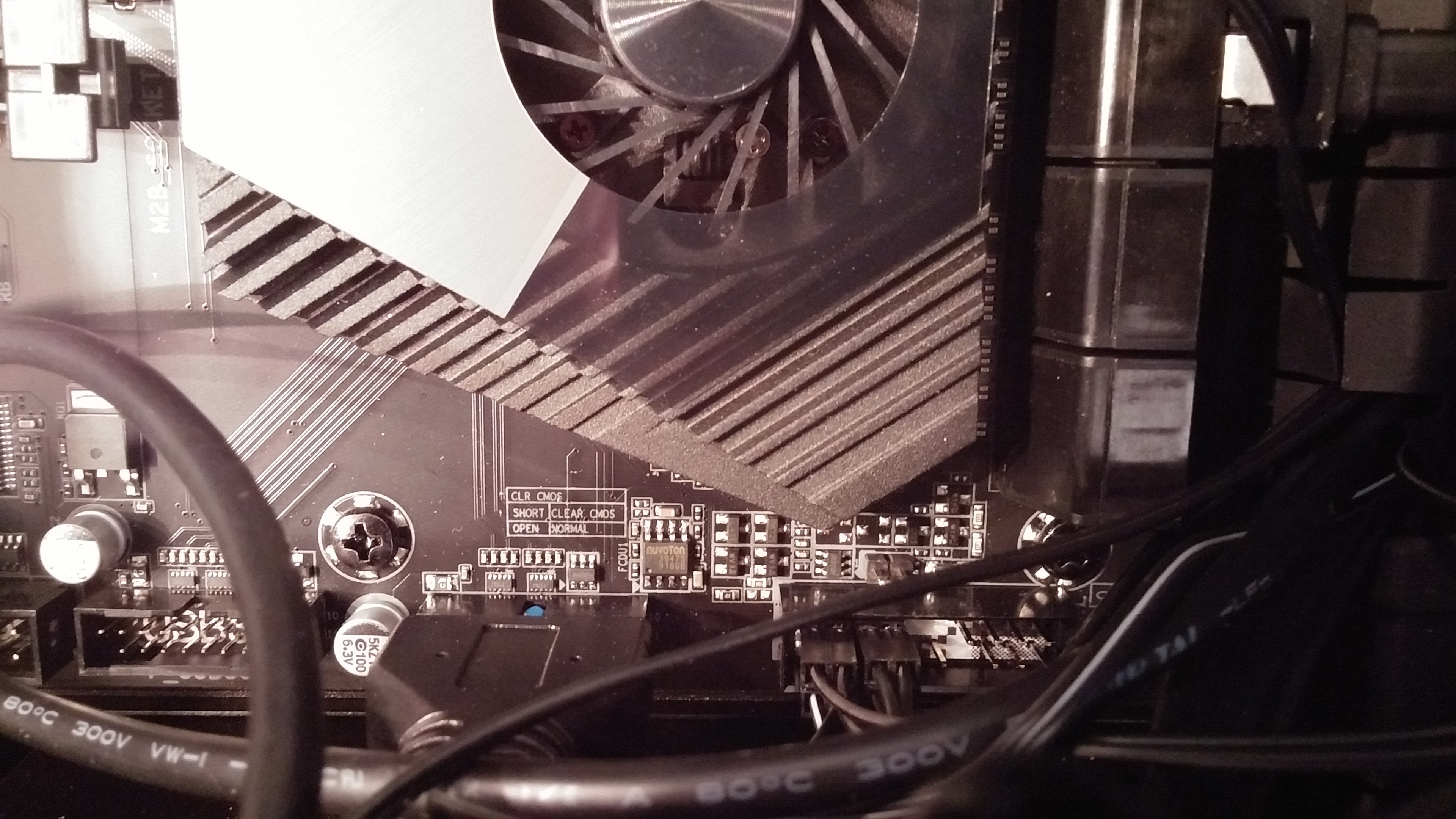

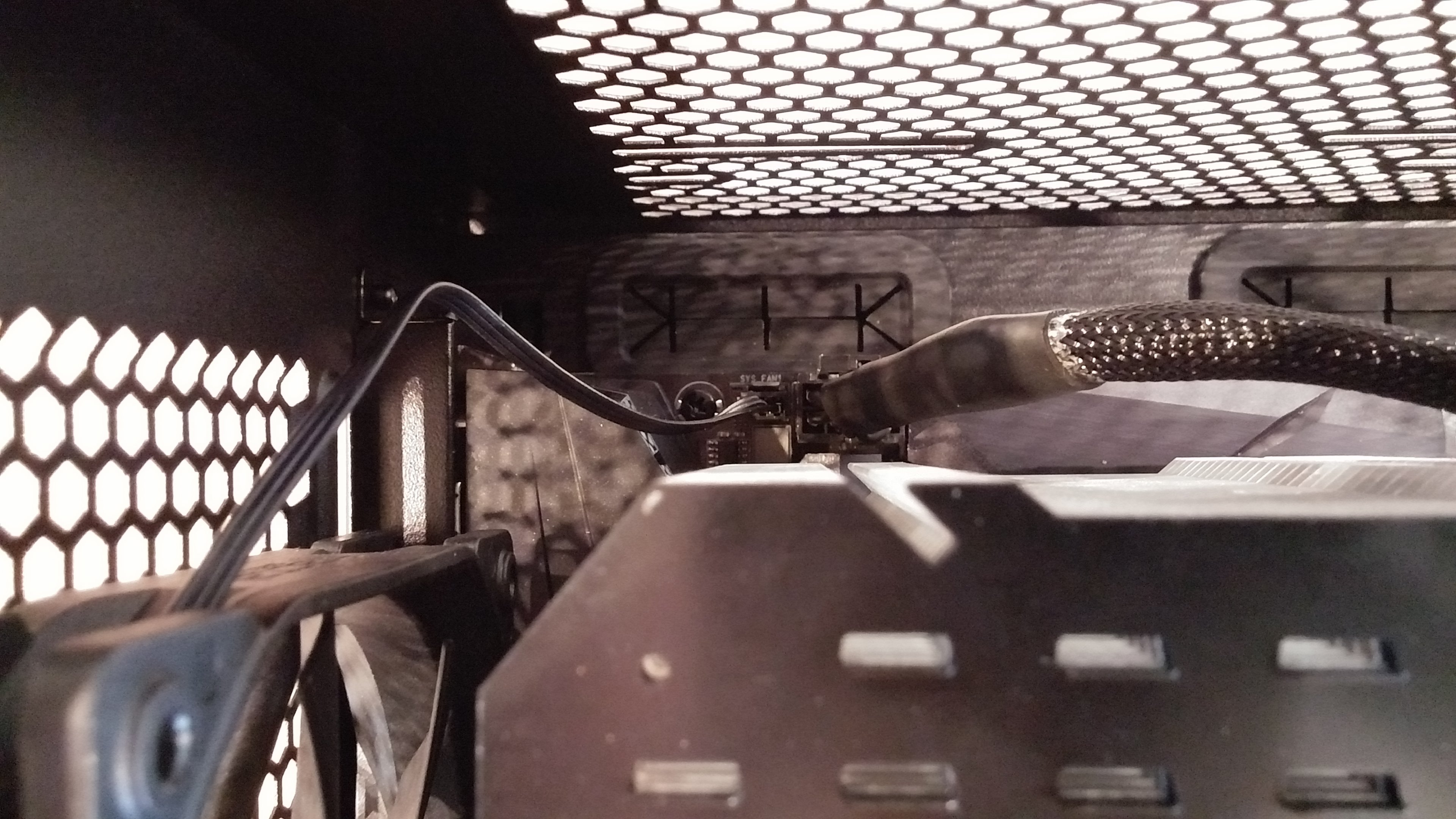

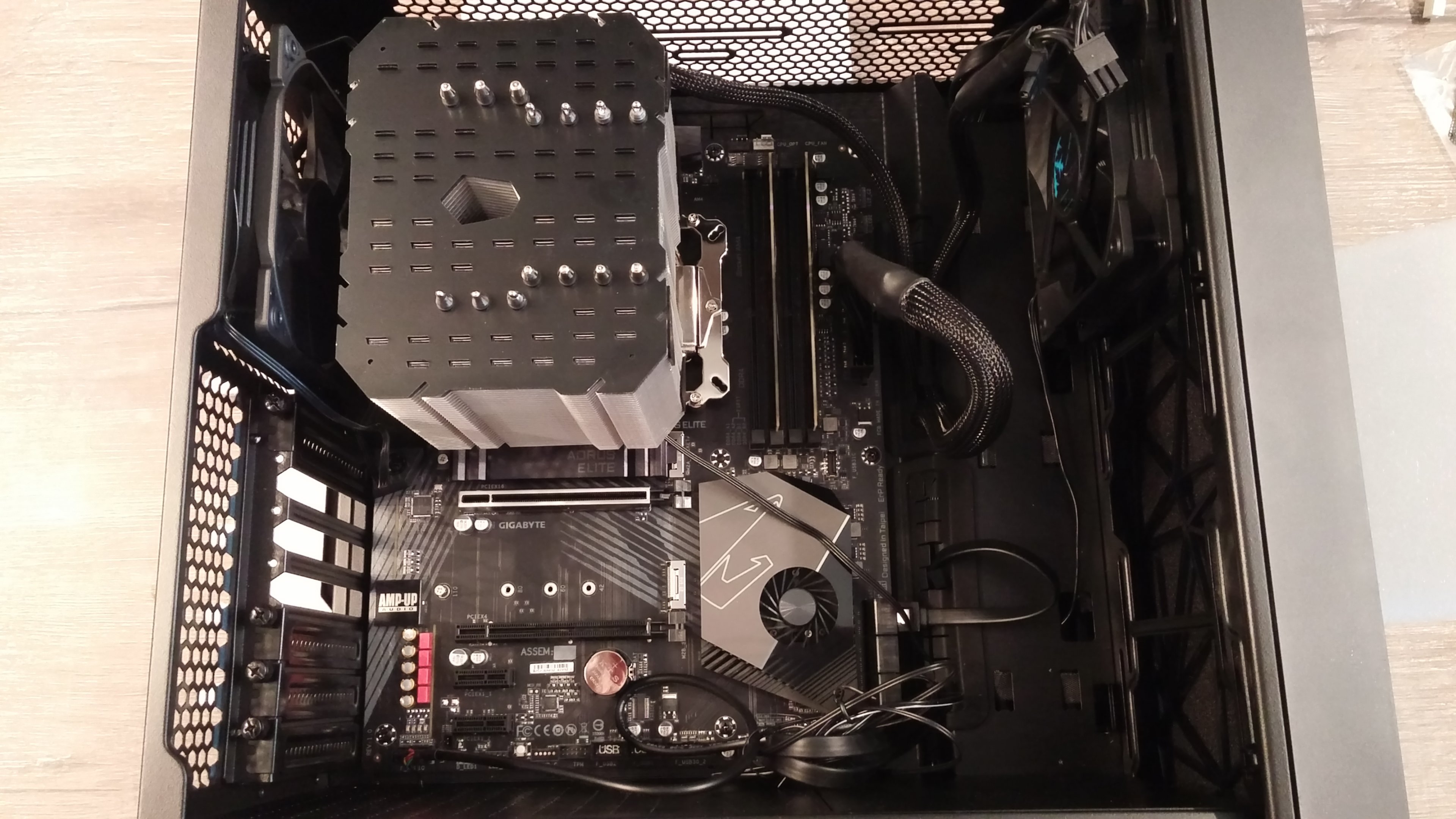

Ah ok, dann habe ich da doch schon was missverstanden. Nur das Q-Flash sollte ohne den ganzen Schmodder gehen.
Dann werd ich gleich mal die alte Graka da rein bauen und schauen ob das was bringt.
Den Sitz der Kabel habe ich natürlich zig-fach überprüft - kommt oft genug vor das dort was nicht zu 100% drin ist. :D
Kann ich gerne machen - konnte aber die Graka jetzt ausschließen.
Alte Graka (die funtioniert) führt zum selben Ergebnis.
Neue Graka im alten PC funktioniert (habe die jetzt hier drin montiert), wenn gleich die sich weigert den zweiten Monitor zu erkennen.
Bilder anbei, Graka und CPU-Fan-Aufsatz sind gerade nicht eingebaut damit man auch was erkennt.
Schwierig zu sehen sind natürlich die ganzen kleinen Stecker rund um den Power Switch..
Aber das wesentliche, also Strom für das Motherboard und die CPU sieht man dann doch :)

Kann es sein das dies am RAM liegt?
Gerade mal die QVL zum Aorus x570 Elite angeschaut und folgende Einträge gefunden:
3000 G.SKILL 4GB F4-3000C15Q-16GVR SS 15-15-15-35 1.35v V V V v 2133
3000 G.SKILL 8GB F4-3000C15Q2-64GVR SS 15-15-15-35 1.35v V V V v 2133
3000 G.SKILL 8GB F4-3000C16D-16GTZR SS 16-18-18-38 1.35v V V v 2133
3000 G.SKILL 8GB F4-3000C15Q-32GRK DS 15-15-15-35 1.35v V V v 2133
3000 G.SKILL 16GB F4-3000C14Q2-128GVKD DS 14-14-14-34 1.35v V V V v 2133
Das Kit was ich bestellt hatte war das aus der FAQ in der 32 gb Version:
G.Skill Aegis DIMM Kit 32GB, DDR4-3000, CL16-18-18-38 (F4-3000C16D-32GISB)
Das wäre oben der in der Mitte - allerdings ist der nur als 8 gb Riegel angegeben. Kann es daran liegen? Würde dies das Fehlerbild so bestätigen?

rocketworm schrieb:
Schliess mal nen Lüfter an CPU Fan an, kann sein, dass er sich gleich wieder abschaltet weil das Board keinen Lüfter erkennt.
Den hatte ich bereits dran und der Funktionierte auch - hatte sich auch nicht wieder abgeschaltet. Ist nur auf den Bildern nicht eingesteckt weil ich für die Fotos den Radiator raus genommen hatte.
