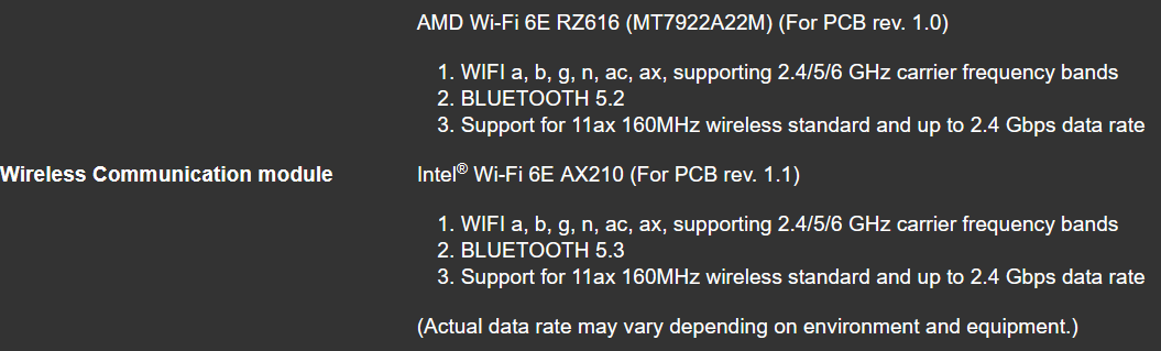

Und drauf geachtet, dass du den richtigen Treiber für dein Board genommen hast (rev 1.0 vs. rev 1.1)?

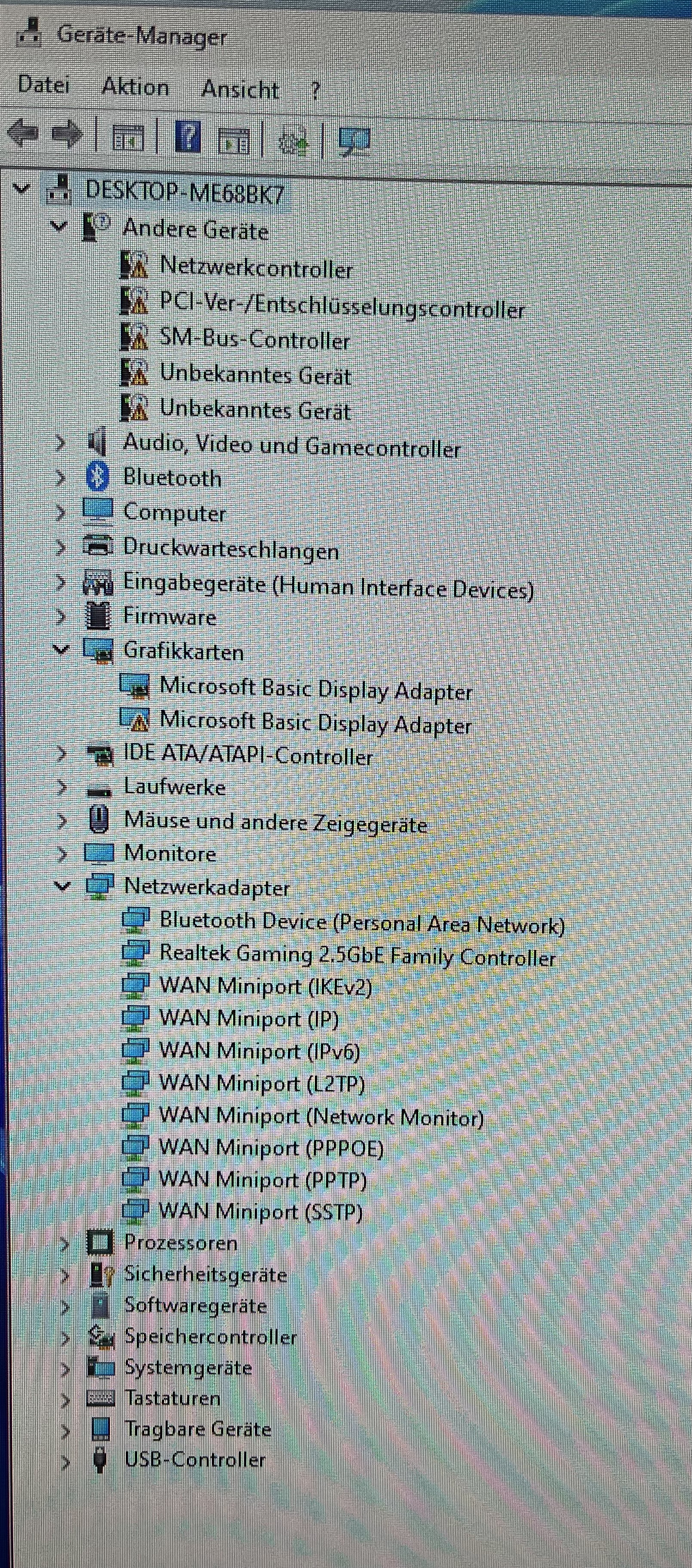

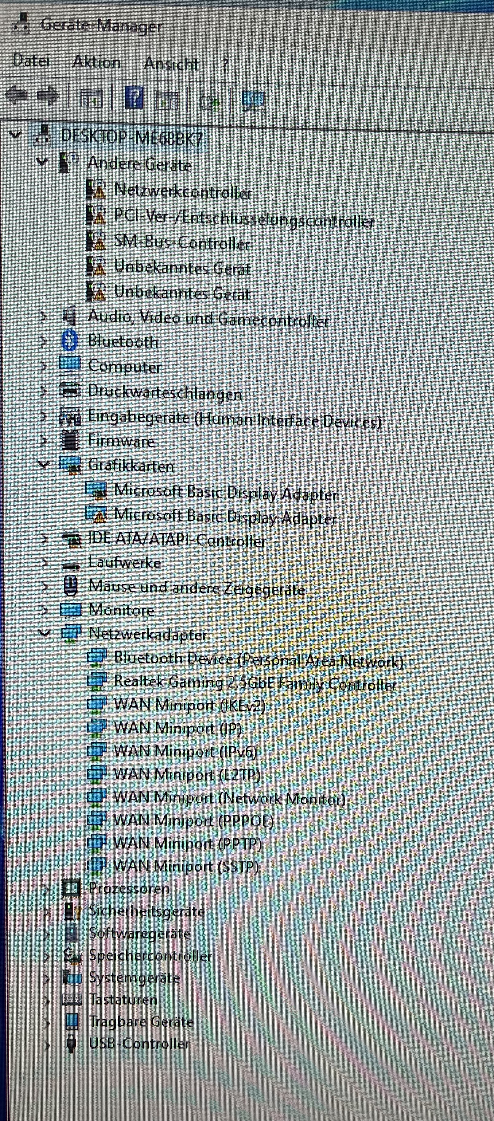

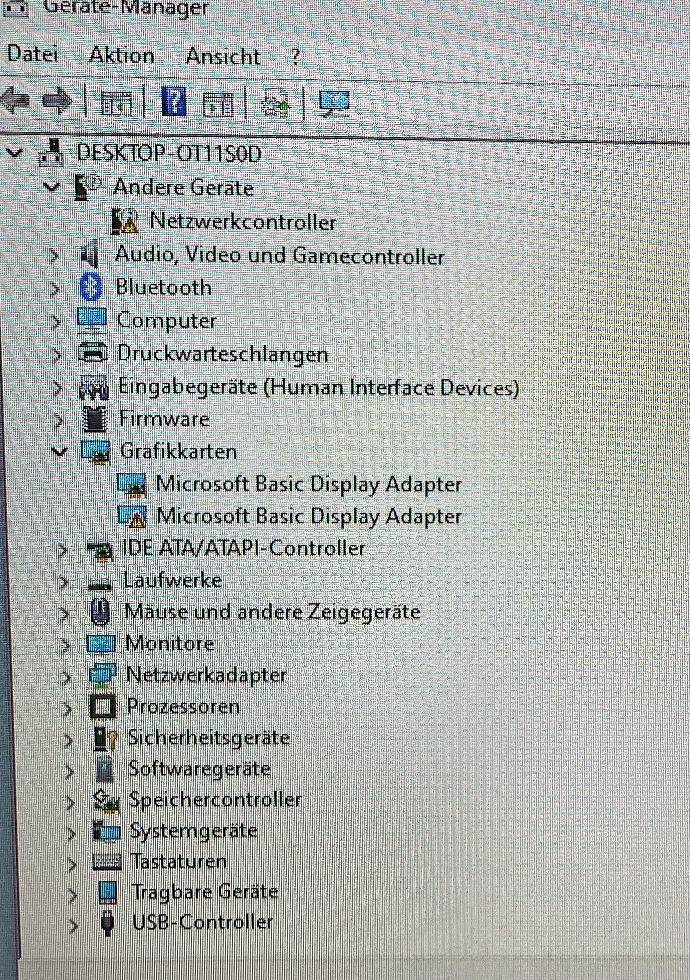

Im Geräte-Manager sind noch einige Ausrufezeichen. Habe angenommen, das die ganzen aktuellen Treiber erst installiert werden, sobald die Internetverbindung steht. (Bild als Anhang)
Laut AMD Suchfunktion wurde mir der rev1.0 als zugehöriger Treiber angezeigt. Habe ehrlich gesagt die Parameter nicht geprüft.

Entweder hast Du den Treiber für die WLAN-Karte doch nicht installiert, oder den falschen. Denn wie Du im oberen Bereich sehen kannst fehlt er noch.

Grafiktreiber und Chipsatz fehlen auf alle Fälle auch, neben dem WLAN Treiber
nicht ohne Grund gibt es bei Dir einen Netzwerkcontroller mit Ausrufezeichen

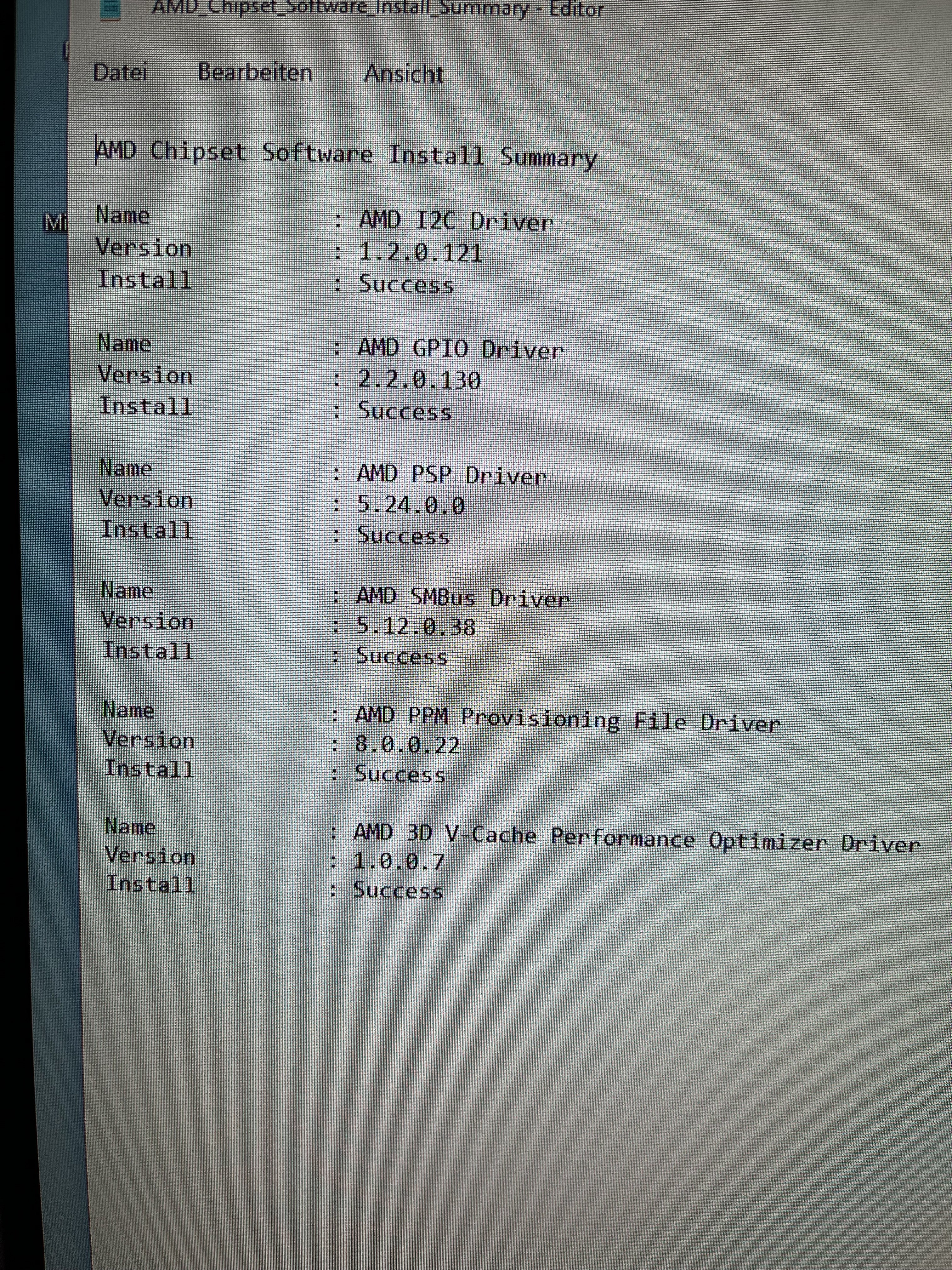

Nach der Neuinstallation habe ich über die AMD-Chipset-Software alle vorgeschlagenen Treiber installiert. Danach war der Netzwerkkontrolle im Gerätemanager immer noch mit einem Ausrufezeichen versehen.

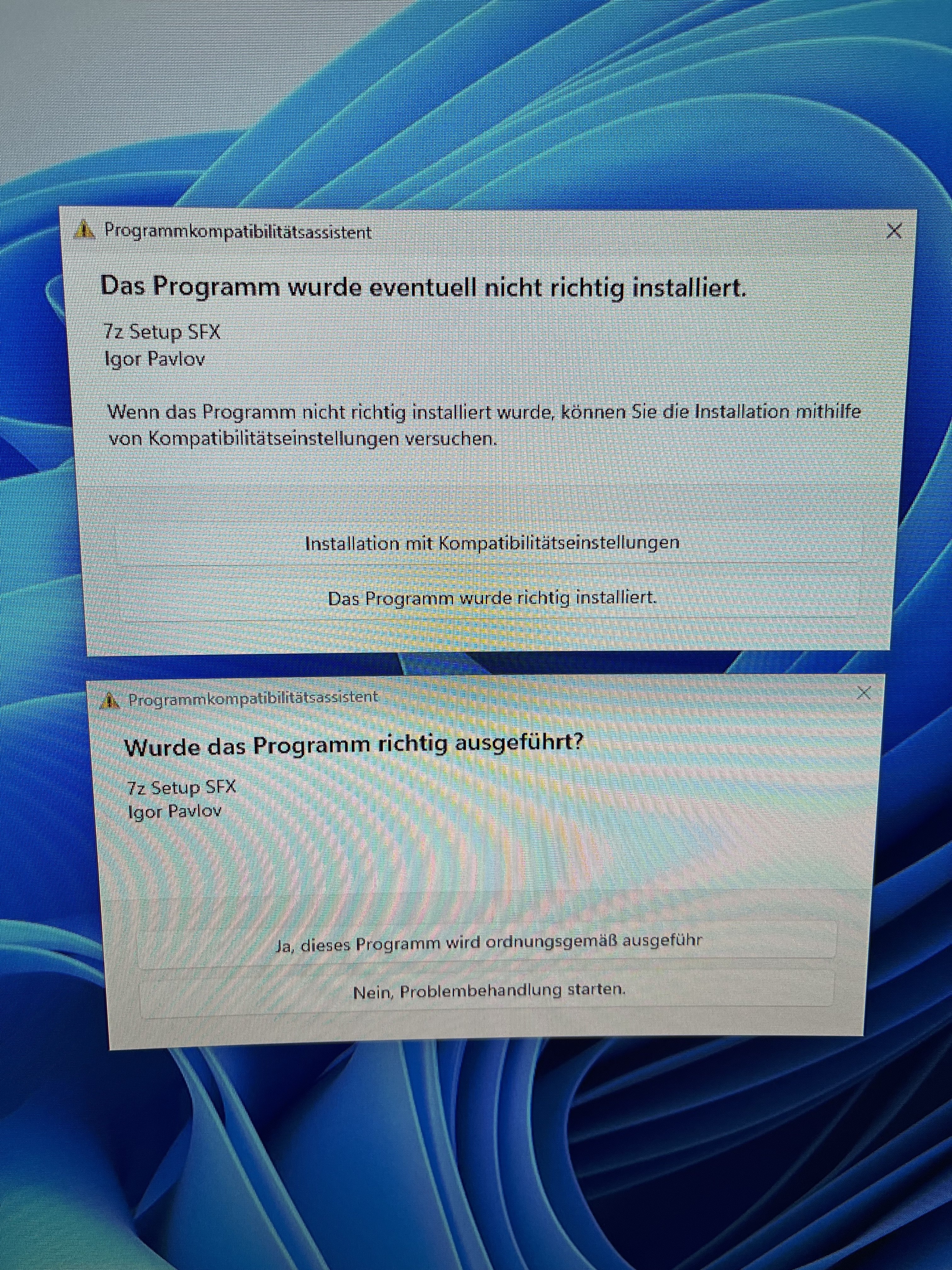

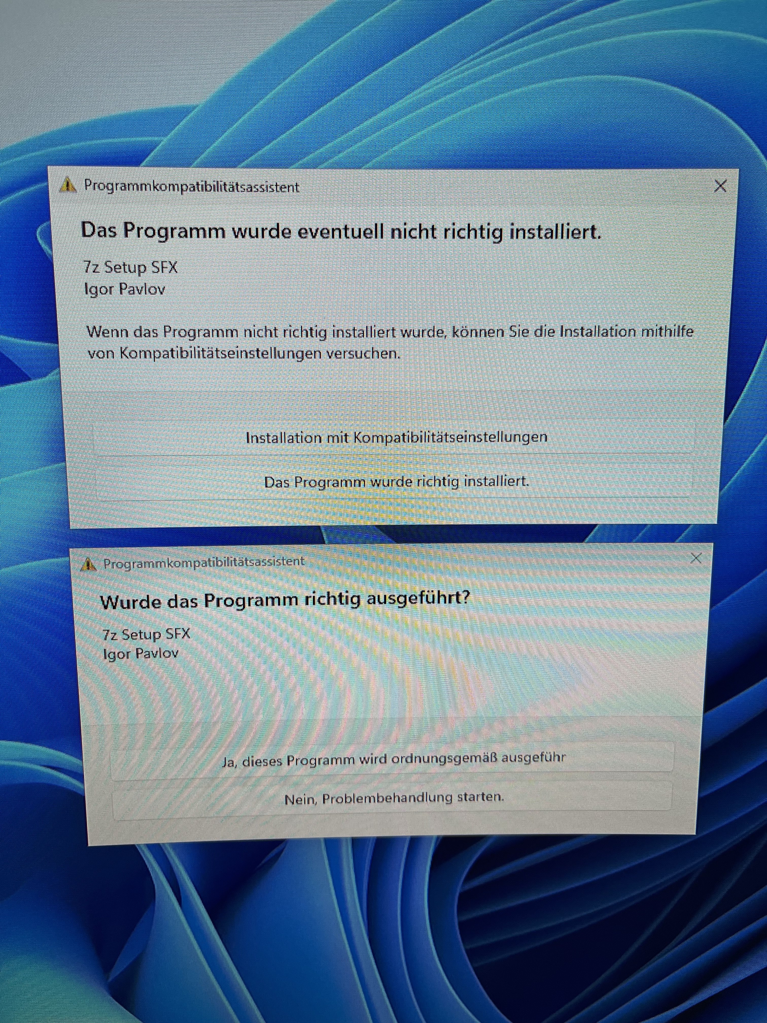

Daher habe ich zudem erneut geprüft, ob es der korrekte Wifi-Treiber ist und diesen versucht manuell zu installieren. Bei dem Mainbord handelt es sich definitiv um die rev1.0. Dabei kam es wiederholt zur Fehlermeldung, welche ich als Bild angehangen habe. Der Treiber lässt sich demnach nicht vollständig installieren.

Du brauchst halt den WIFI Treiber für dein Mainboard.
Den bekommst du z.B. HIER. Brauchst aber natürlich einen PC mit Internet im den runterzuladen.
Hast du die Möglichkeit mit Handy und USB-Tethering getestet, falls du ein Android Handy hast?
Das ist exakt der Treiber, den ich versucht habe manuell zu installieren.
Auch die Installation mit Kompatibilitätseinstellung war erfolglos.
Der Bluetooth-Treiber in der Tabelle direkt darüber ließ sich problemlos installieren.
