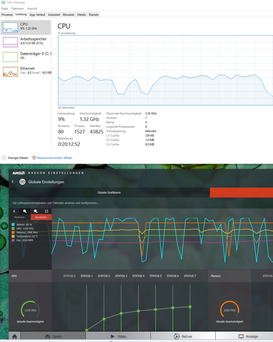

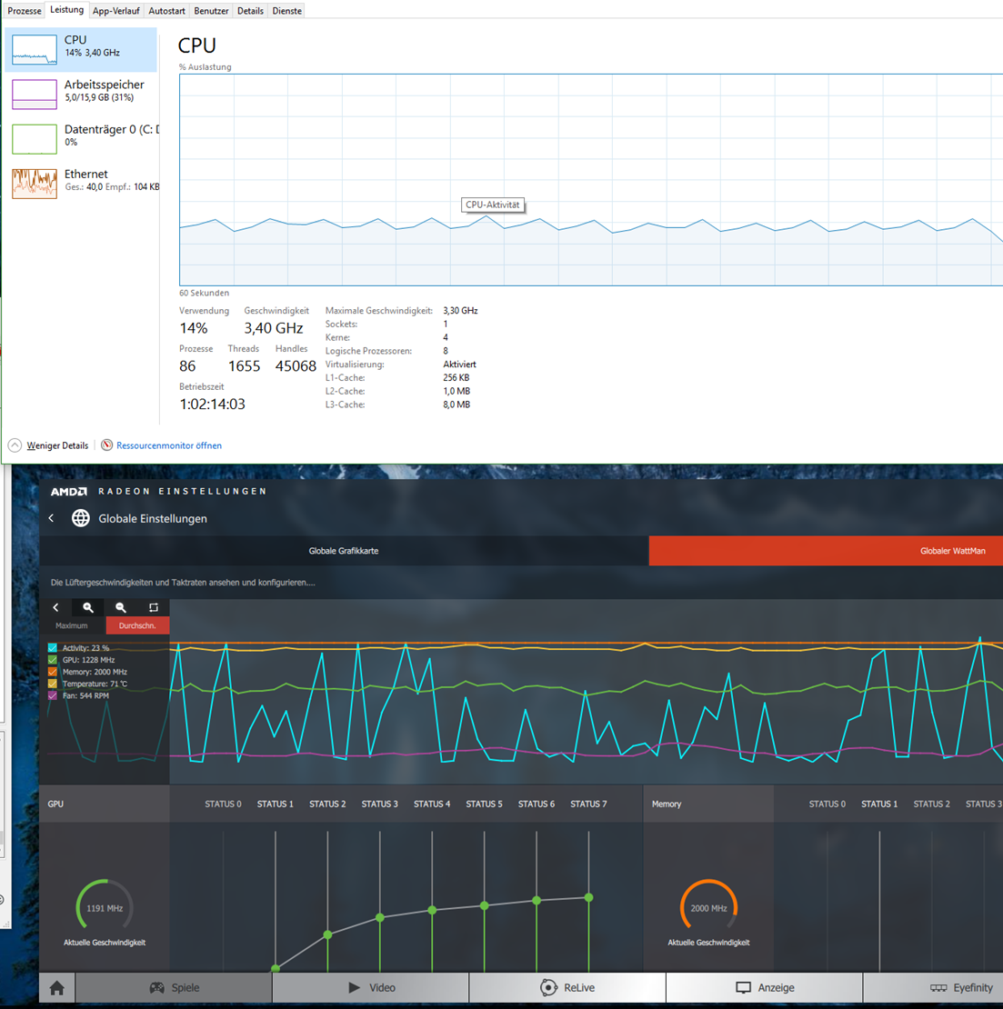

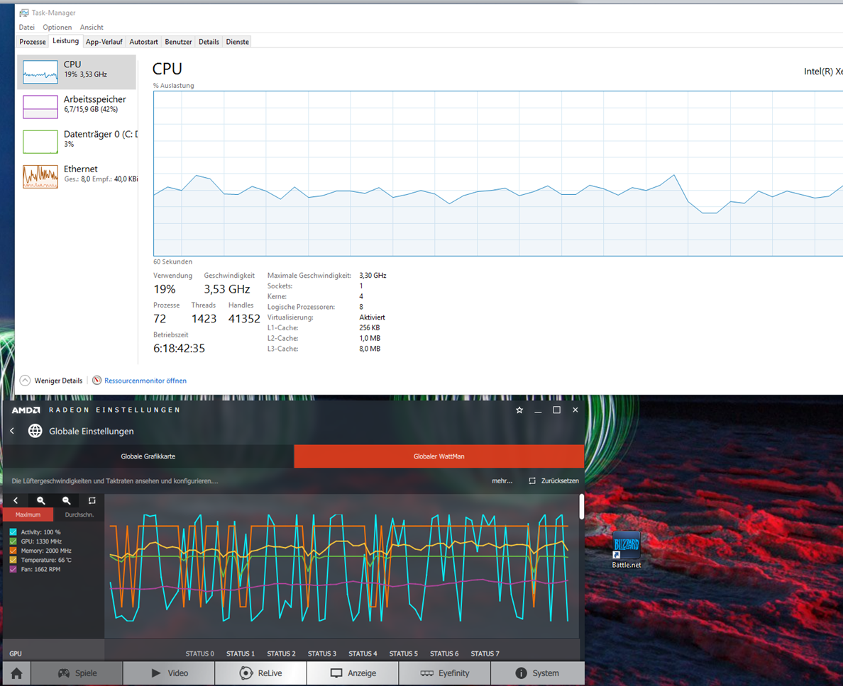

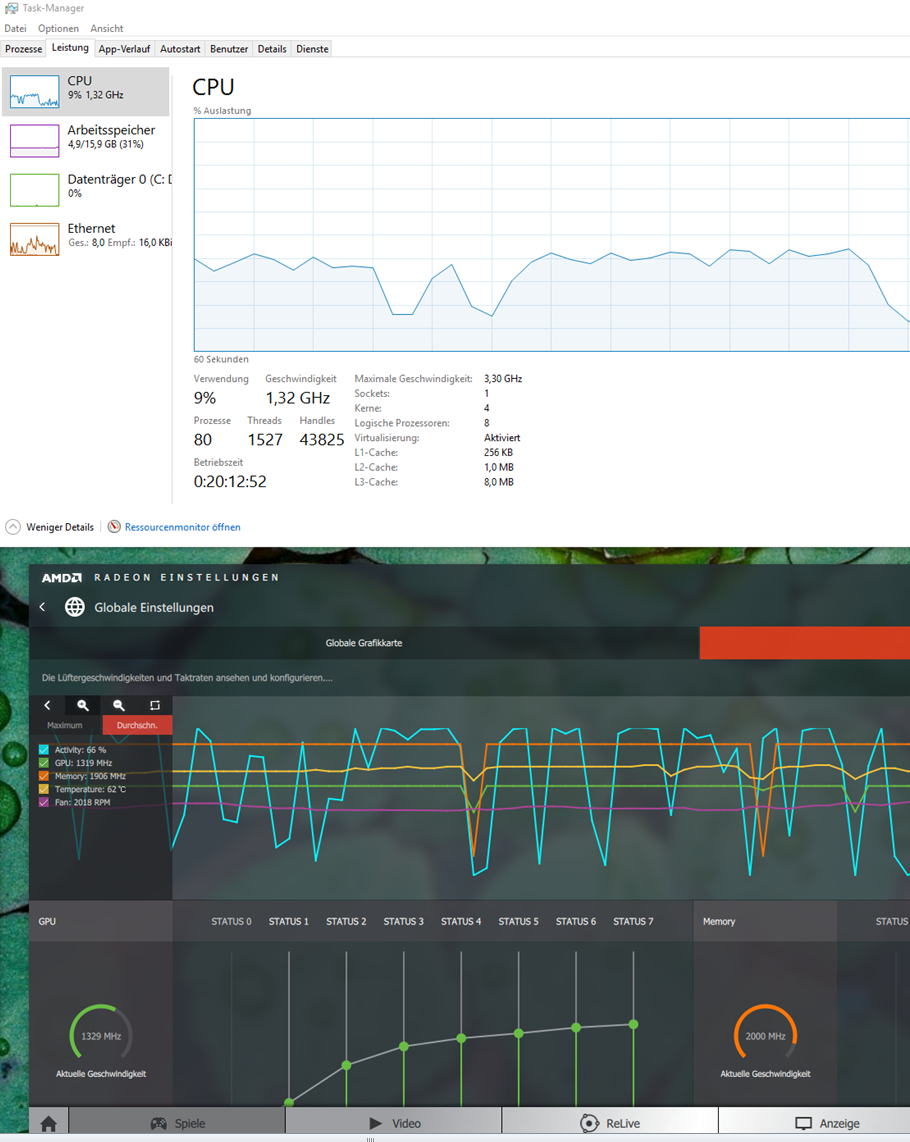

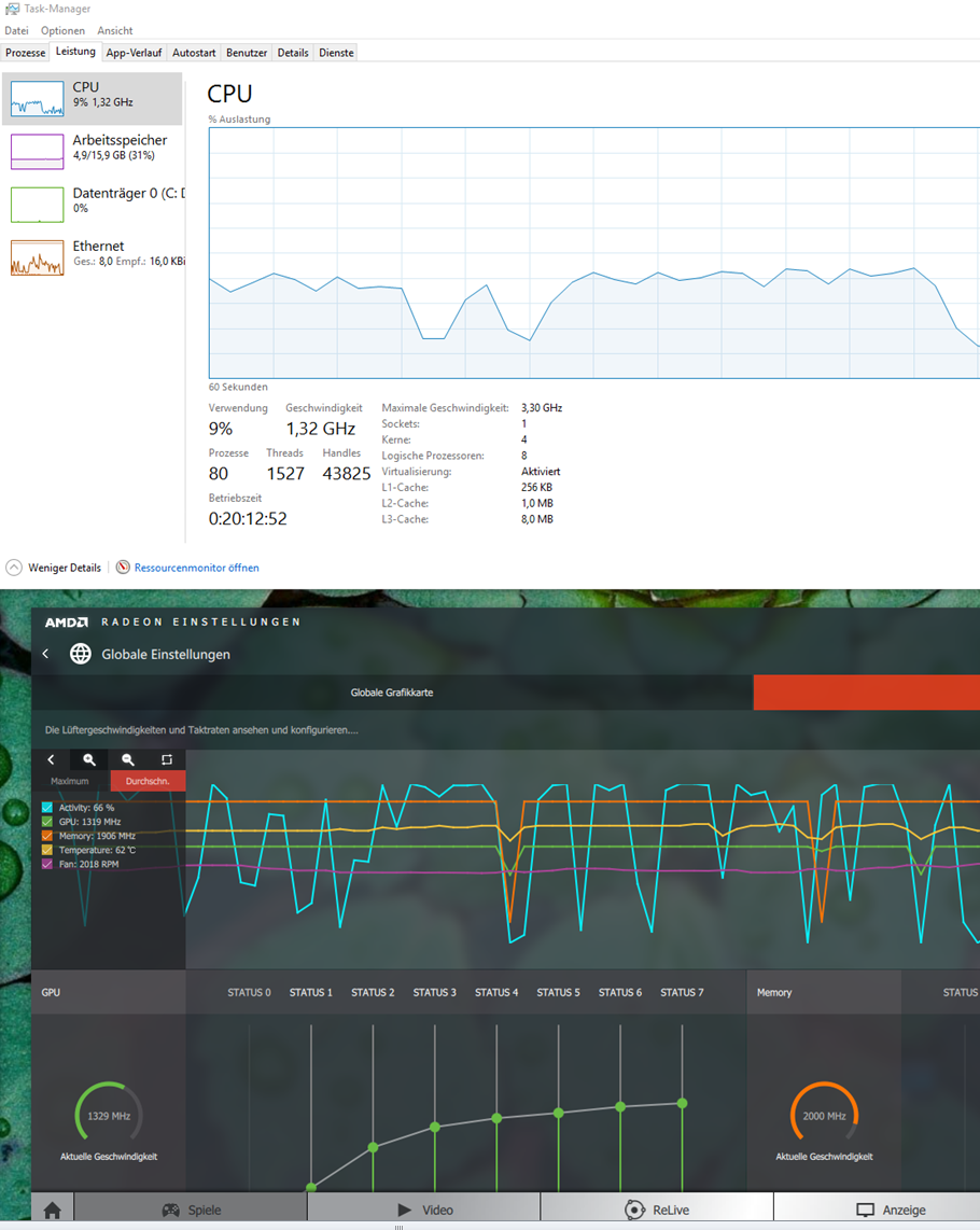

sry für die späte Antwort. Musste erstmal wieder nen Raid laufen ^^ Zwar kein 20er aber immerhin ein 10er Raid. Die Auslastung sieht in meinen Augen eigentlich i.o. aus
Auslastung während des 10er Raids in Revelation:
(Im Vergleich Auslastung in ner Runde LoL: )

Hast du denn den Tipp mit DDU von oben wahrgenommen?
Die Auslastung sieht in meinen Augen normal aus.
Was ist der türkise Chart von Wattman? Die Grafikkartenauslastung?
Wenn ja, dürfte das nicht so schwanken.
Warum taket dein Xeon während des Spielens nur mit 1.32 Ghz?
Mit dem niedrigen Takt könnte es die CPU nicht schaffen die Grafikkarte zu füttern.
Versuch mal in den Windows Energieoptionen das Profil auf "Höchstleistung" zu setzen.
Wenn das nicht hilft "Speedstep" (EIST) im Bios zu deaktivieren damit die CPU immer auf normaltakt läuft.
Ja müsste die Grafikkartenauslastung sein.
Das ist der GPU Takt....
Nö, der GPU Takt ist doch der grüne. (im Wattman)
Türkis = Graka auslastung
Grün= GPU takt
Orange = Mem Takt
Gelb = Temp
Pink = Lüfter
nix von cpu :D
Im ersten Bild ist aber wirklich der CPU Takt zu sehen der merkwürdig niedrig ist. Über dem Wattman Bild ist ja noch der Task Manager
Oh im ersten Bild, dann mein Fehler sorry ._.
Richtig.
Ich hatte gefragt warum sein Xeon nur mit 1.32Ghz Taktet während des Spielens. (Screenshot vom Taskmanager)
Die niedrig getaktete CPU könnte ein Grund dafür sein das die Grafikkartenauslastung schwankt.
Aber wenn die Taktrate so niedrig ist... Was sagt denn die CPU Temp?
edit: Oder es sind die C States falls aktiviert..
Ist alles möglich.
Ich würde mir erst das Windows Energiesparprofil ansehen und auf Höchstleistung machen.
Dann Coretemp laden um die CPU Temperatur im Auge zu behalten.
Als letzte Möglichkeit versuchen Speed Step auszuschalten um zu sehen ob es mit der CPU was zu tun hat.

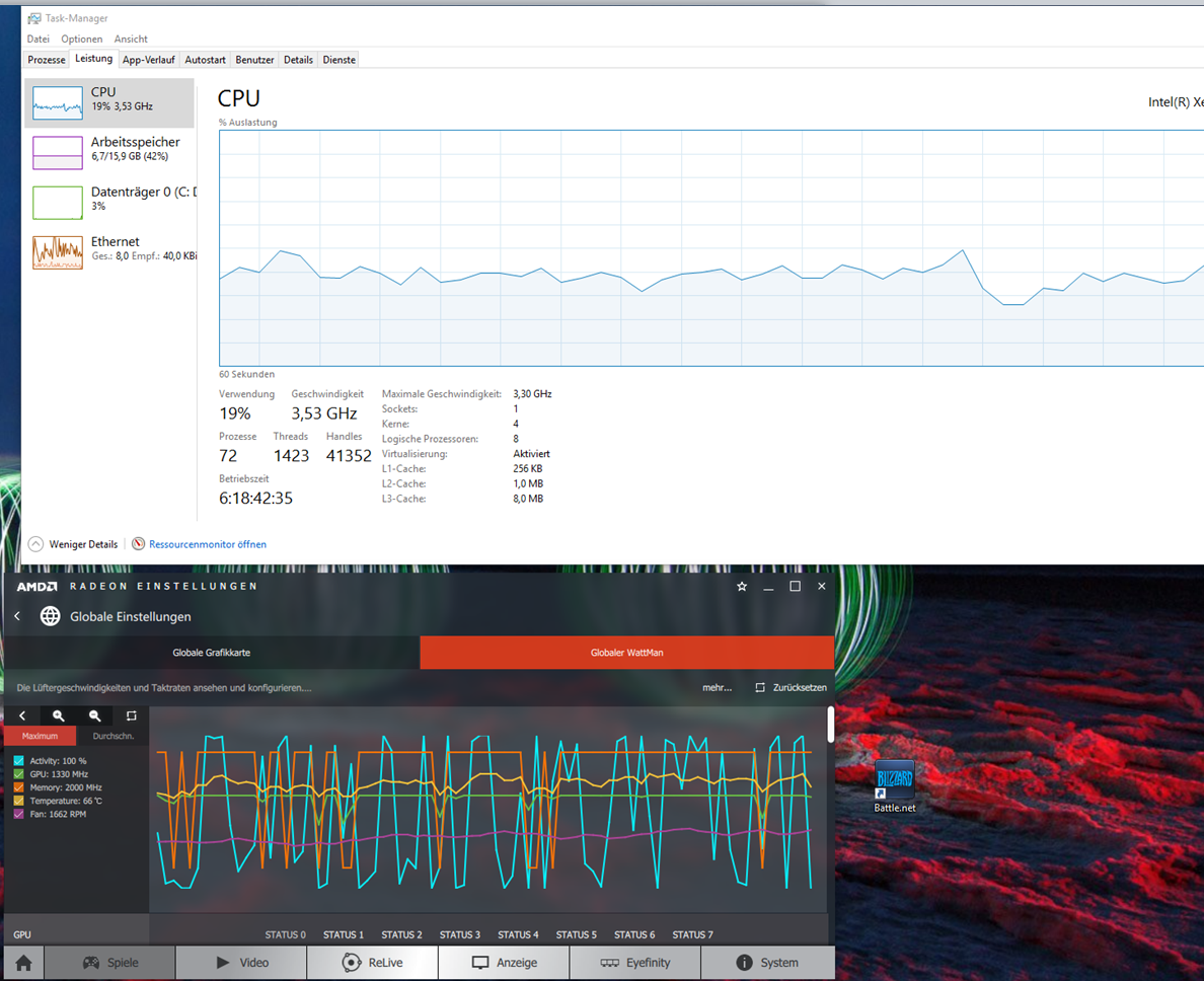

Hey,
Also ich habe das Energieprofil auf Höchstleistung gesetzt, das Problem habe ich aber leider noch immer.

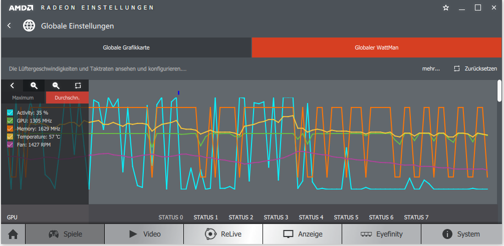

Auf dem Bild ist dann nochmal der "Durchschnittswert" angezeigt, nicht der Höchstwert. Außerdem war das gut 2 min nachdem ich rausgetappt bin, deshalb sinkt die Auslastung gegen ende.
Das DDu tool hab ich drüber laufen lassen.

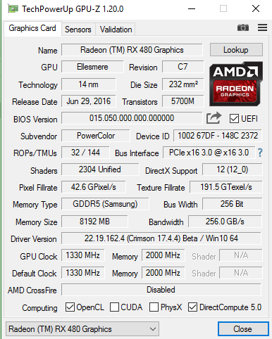

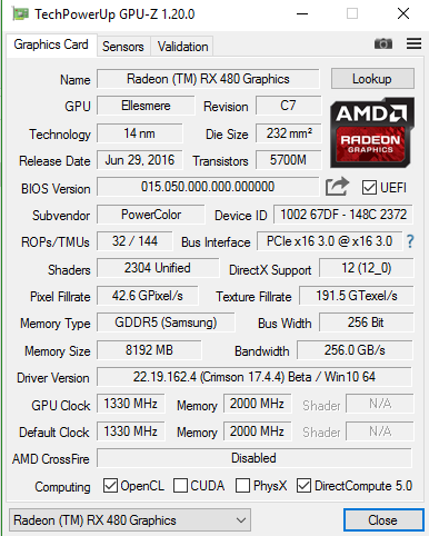

Die Temperatur liegt bei ca 70-80 °C und hier nochmal die andere Anzeige vom GPU-Z, vielleicht hilft sie ja:

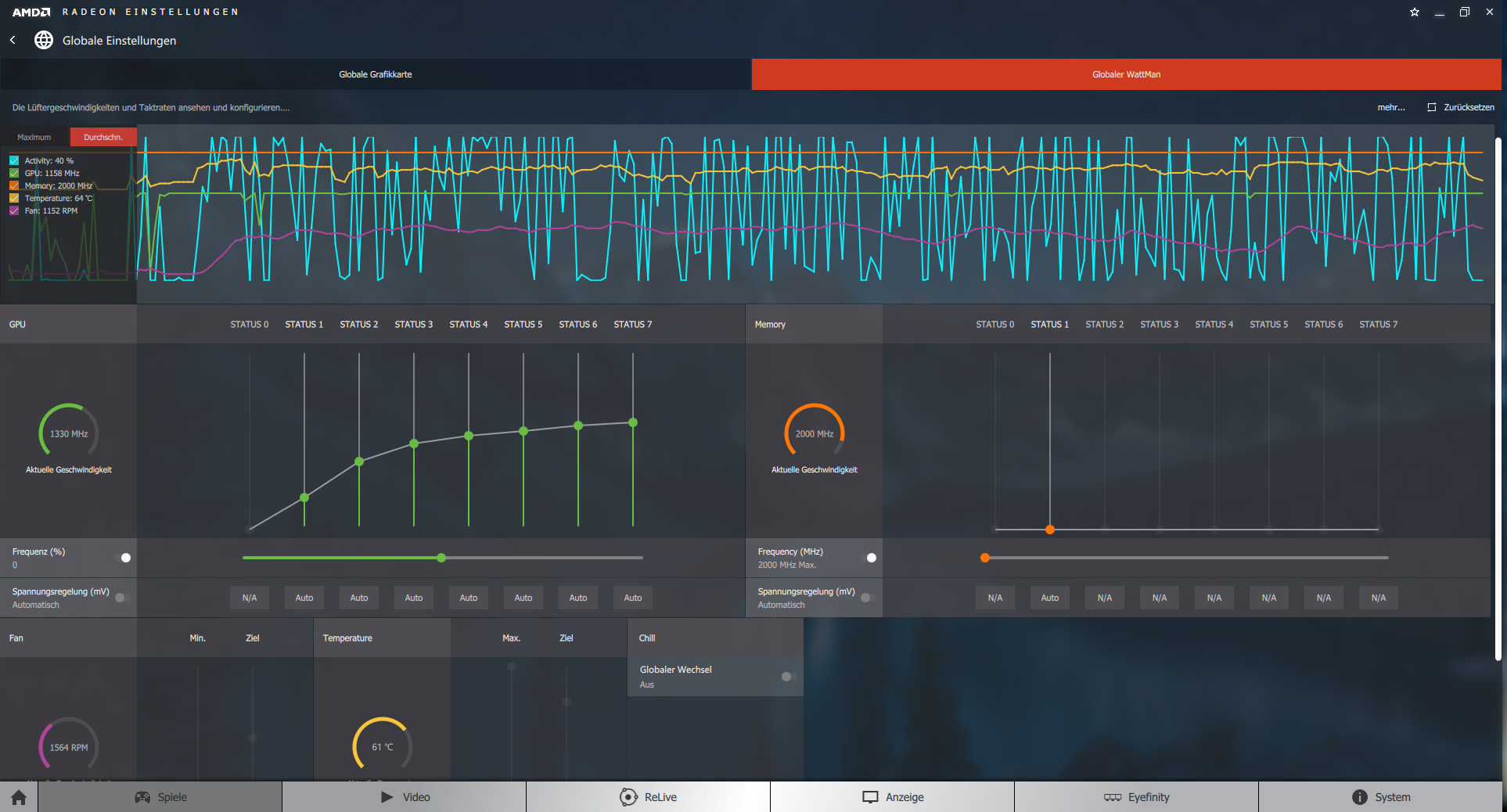

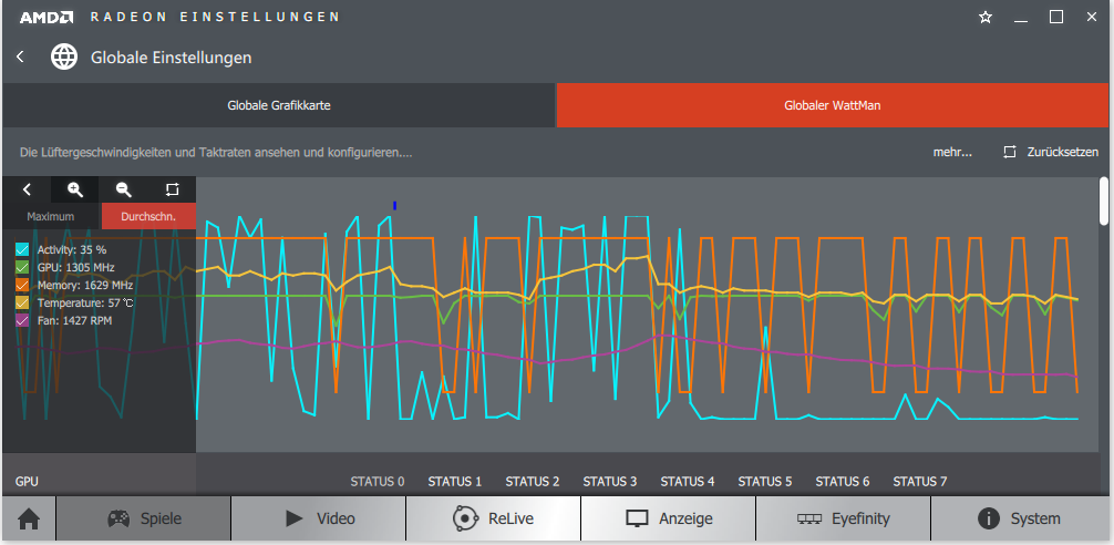

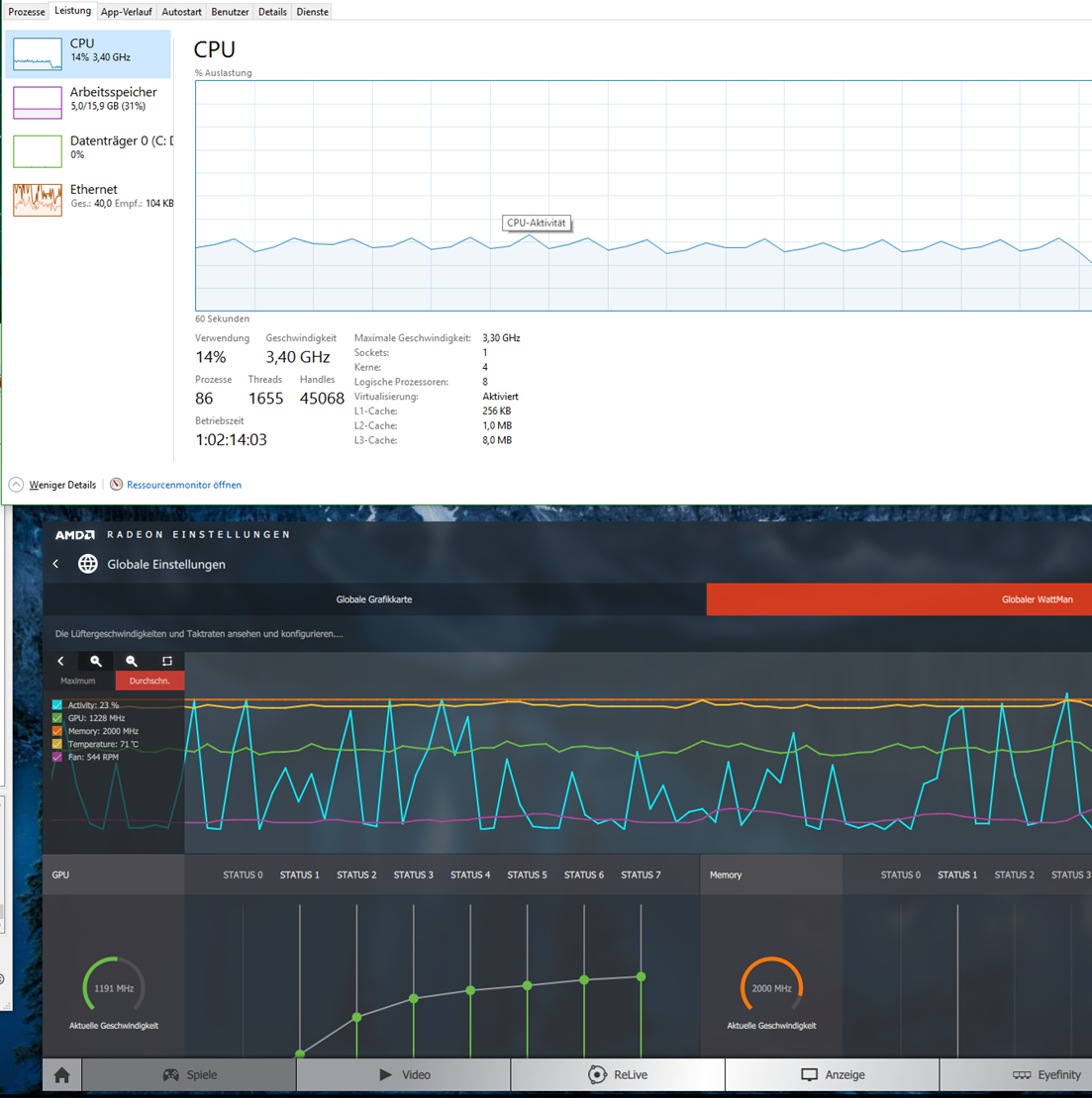

Hey,
laut AMD Tool soll die Temperatur wohl auf 80 °C geregelt werden wobei bei 90 maximum ist. Hab jetzt aber mal über längeren Zeitraum geschaut und es ist wohl eher zu um die 60-70 °C was die Grafikkarte so an Temperatur hält.

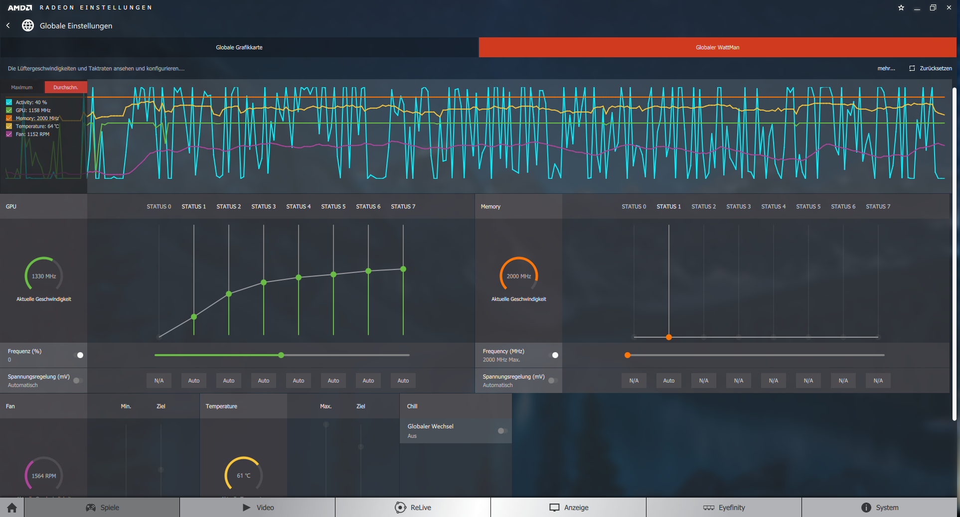

Übrigens, lässt sich an den Einstellungen im AMD tool noch etwas anpassen? Siehe Bild
Die GPU erreicht ja eigentlich immer die 1330 MHz
