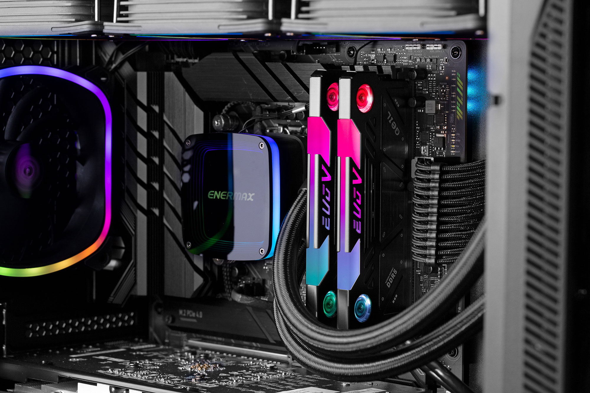

Optisch sieht der "Adata XPG Lancer Neon RGB" halt echt schön aus 🤩
jo und zum Glück ist er auch bestimmt voll ganz viel kalt...
da bringt man (laut Marketing) eine voll tolle Beschichtung auf, deren Efekt* dann vom RGBlingplaste zunichte gemacht wird... 🙄
*wenn er denn vorhanden ist...
