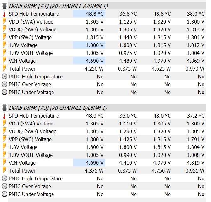

Hab extra mal kurz Karhu angeschmissen um die Riegel aufzuwärmen.
1x Lüfter Oben, 1x Lüfer Vorne, beide auf sehr leise. Graka und CPU WaKü.
Ansonsten ist Gehäuse Temp bei 37°C bei rund 24°C Zimmer Temperatur.

Das waren 5 Minuten RAM Test. Wenn ich es laufen lasse, pendelt es sich dann irgendwann bei ~65°C ein.
Seit ich den Takt runtergedreht habe, ist das Delta zwischen den Riegeln zwar deutlich niedriger, aber man merkt trotzdem, dass der hintere Riegel wärmer wird und an 60°C kommen die trotzdem. Ziehen aber halt auch 2W mehr pro Riegel.

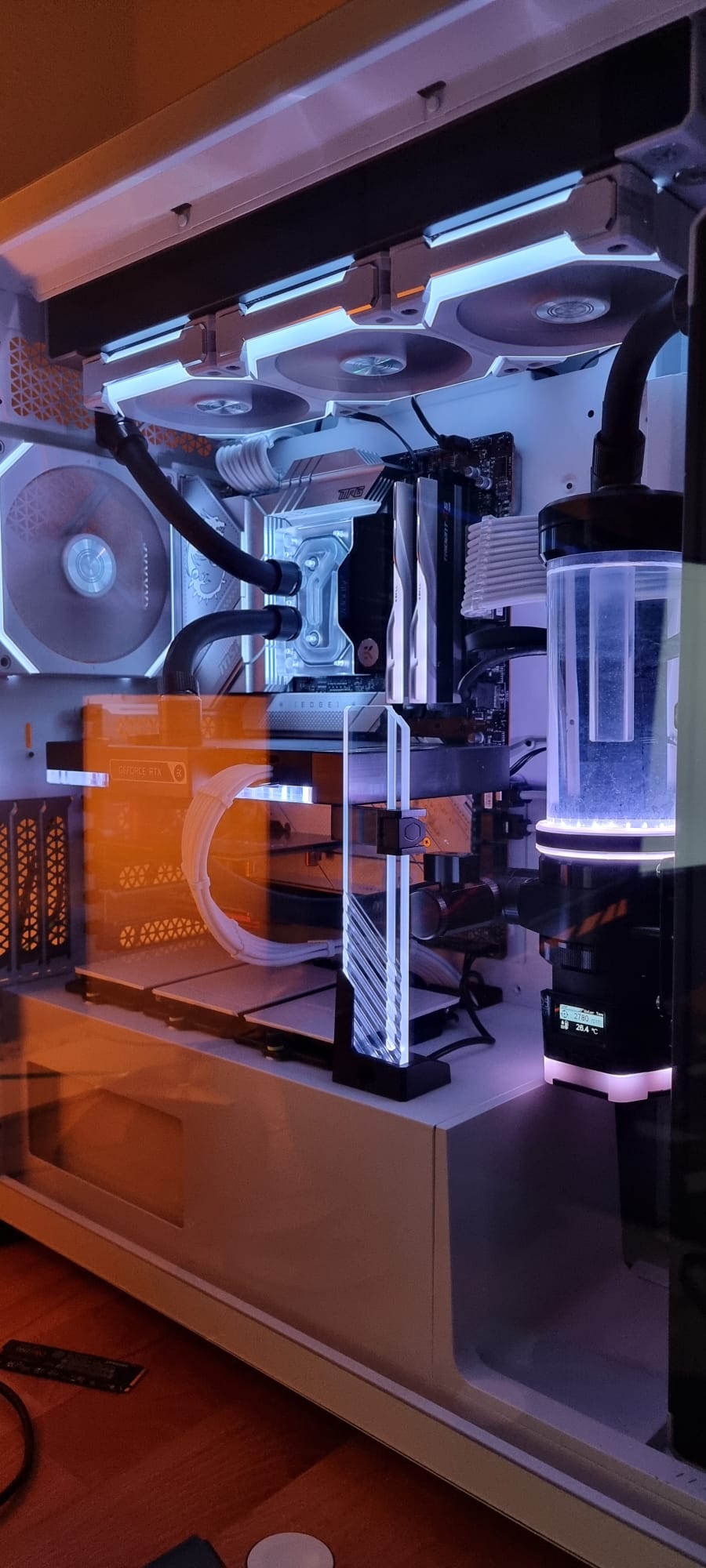

Airflow ist auch recht uneingeschränkt.

@Euphoria bietet sich ja bei dir förmlich an, den RAM noch mit in den Kreislauf einzubinden :)
Ich hab (Bastellaune) den Corsair Heatspreader gegen einen Alphacool ersetzt und einen 80mm Fan draufgepackt. Ohne GPU Warmluft werden die bei Karhu und TM5 Absolut/Extreme 38 Grad warm bei 1.5v
