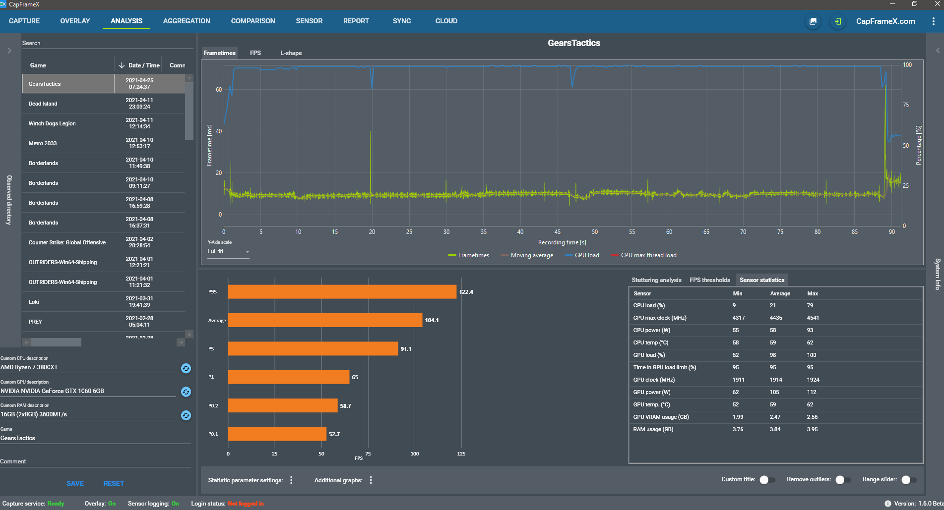

Das kann man messen mit capframex
sieht dann so aus
Reaktionen: Diegonapoli
