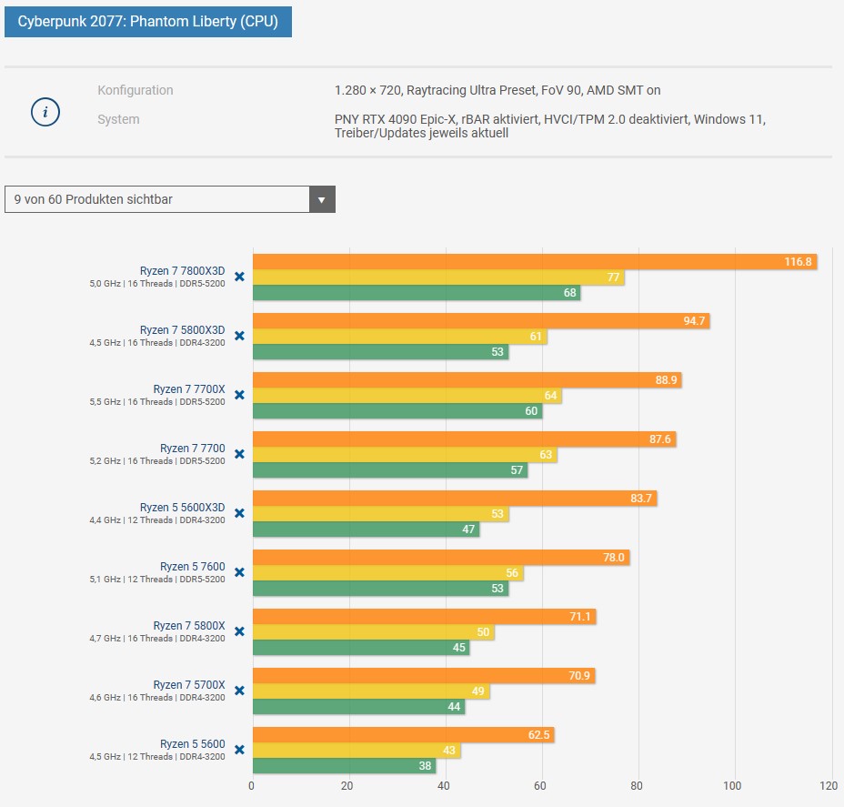

Es kommt immer drauf an ob ein Spiel vom 3D Cache profitiert oder nicht. Wenn ja, dann sieht es so aus:
Reaktionen: Slopestyle-1
Es gibt halt zu viele Benchmarks, und bei jeder Testseite gibt es andere Werte, sinnlos.
Also die Werte sind überall gleich. Du musst halt schauen ob deine Spiele vom 3D Cache profitieren.
Reaktionen: Dama
