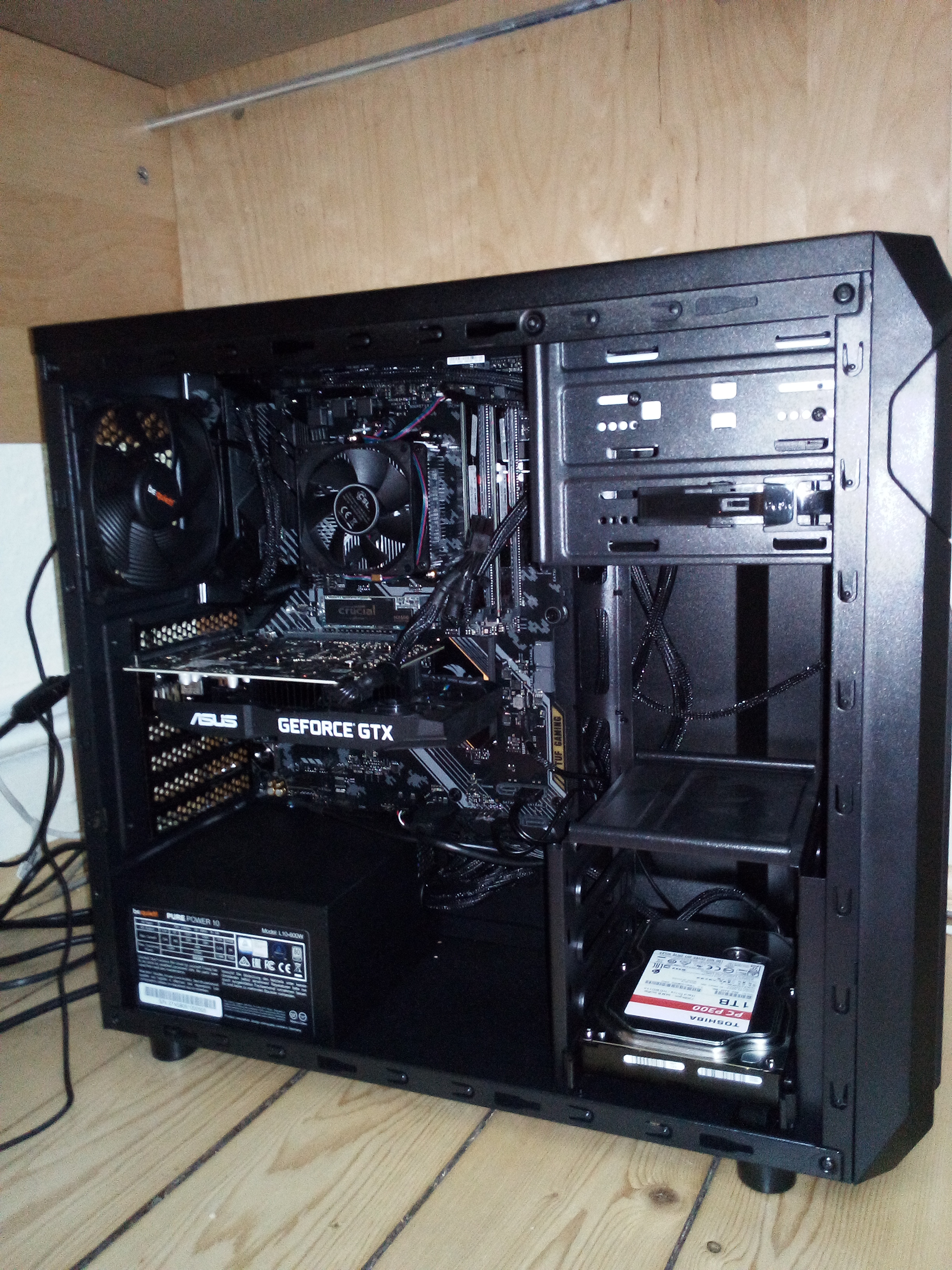

Ein Bild vom Innenaufbau wäre nicht schlecht um das Problem zu veranschaulichen.
Hier mal ein entsprechendes Foto:
774304

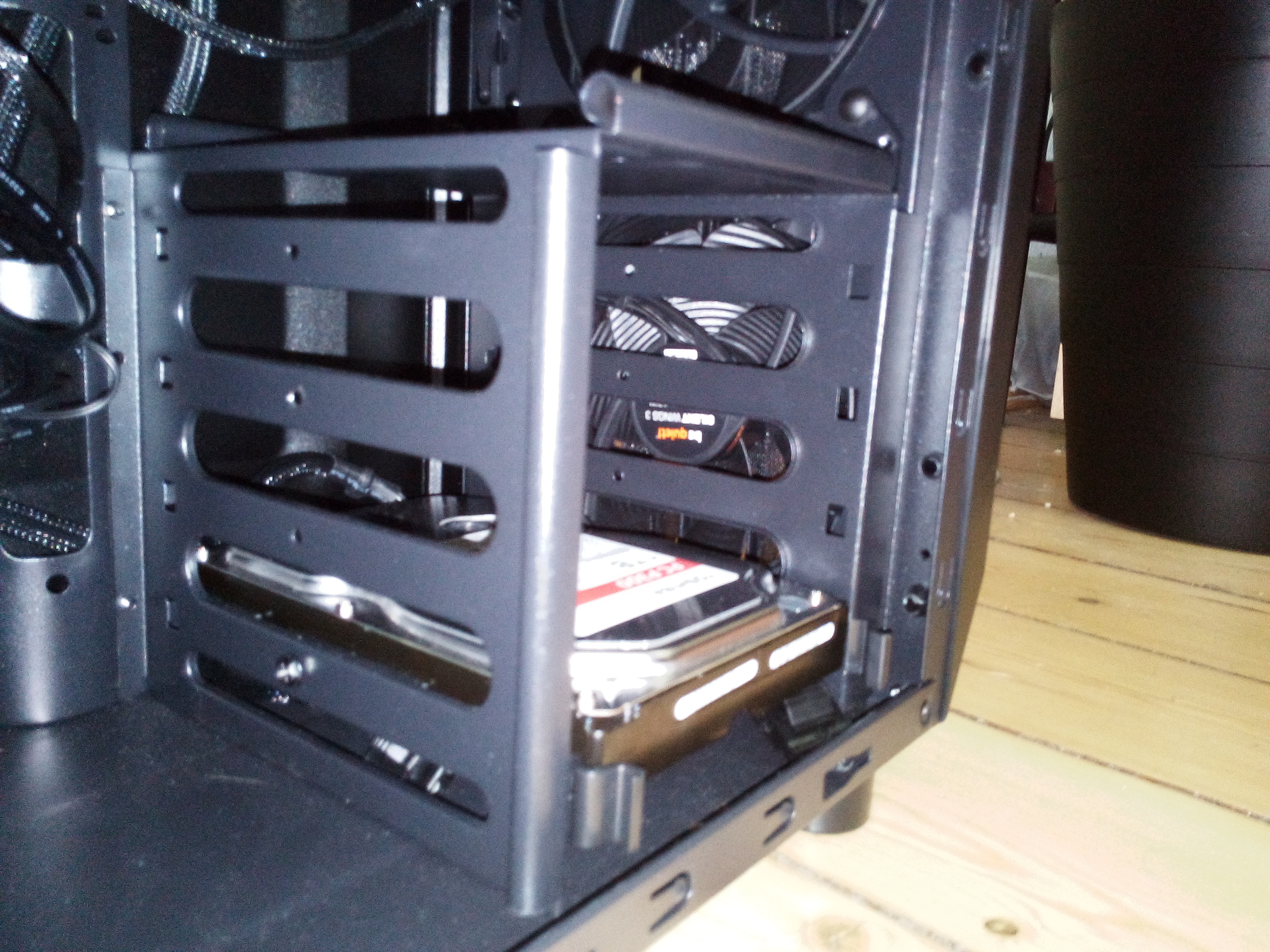

Rechts unten befinden sich zwei Gehäuselüfter. Einer ist durch die HDD-Schächte sicherlich etwas
"eingeschgeschränkt", siehe hier:
774306

sieht alles soweit gut aus.
der kleine TopBlow kühlt nicht so pralle und verteilt die warme Luft auf Board und SSD
ein größerer Towerkühler würde besser kühlen und die Wärme direkt hinten am Lüfter abgeben

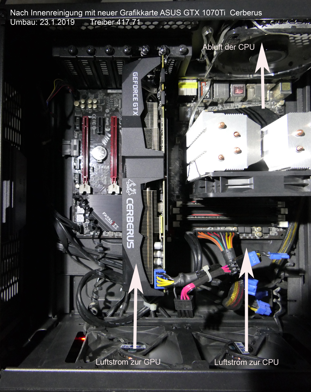

Tja Bilder sagen mehr als tausend Worte. Mit so einem OntheBox Kühler kein Wunder. Kann mich dem Vorschreiber nur anschließen. Mußt aber die max. Höhe des Kühlerturms beachten. Die haben meisten 15-17 cm Höhe.
So schaut das Airflow in meinem Gehäuse aus. Die SSD's werden höchsten 30-35 Grad warm.

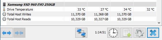

also meine M.2 SSD hat keinen Kühler. Finde die Temps. eigentlich in Ordnung.
Maexi01 schrieb:
also meine M.2 SSD hat keinen Kühler. Finde die Temps. eigentlich in Ordnung. 60°C habe ich noch nie gesehen.
