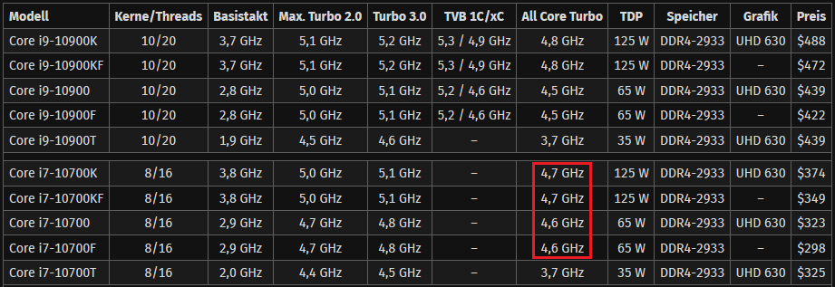

@heini80:
10700K(F) -> 4,7GHz allcore
10700(F) -> 4,6GHz allcore
klick

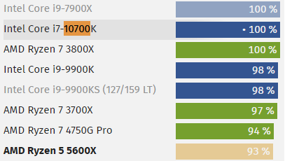

dann hast du dir scheinbar die 3dcenter anwendungsperformancetabelle nicht angeschaut.
stimmt, ich hab nur bei CB geschaut. und da liegt im schnitt über alle multithreadanwendungen der 10850K 3% und der 10900K 4% vor dem 5800X. zugegeben, der 10900(F) dürfte dann leicht hinter dem 5800X liegen. verschmerzbar wenn die CPU 70€ weniger kostet.
ist aber überhaupt nicht nötig bei einem 5800x
Ok, dann ist der 10700(f) laut 3dcenter in Anwendungen ein halbes % Punkt vor dem 5600x.
Dafür höheren Verbrauch und schlechtere Spieleleistung.
Dafür 50-60€ günstiger (abzüglich unbekanntem Betrag x pro Jahr an Stromkosten), kein pci-e 4.0 und dem Bedarf an ein besseres Board. Und wie viel teurer ist das b560 Board?

Alles klar, lass ich mich mal auf rein CB Werte ein. Dann sind es 5% schneller bei Anwedungen mit 10700f.
Dafür höheren Verbrauch, Bedarf an teurerem Board, sowie schlechtere Spieleleistung und höhere laufende Kosten, bedarf an besserem Kühler. Davor hast du wohl immer Intel empfohlen, wegen höherer IPC, nun ist IPC egal. Läuft das wie bei userbench bei dir ab?
