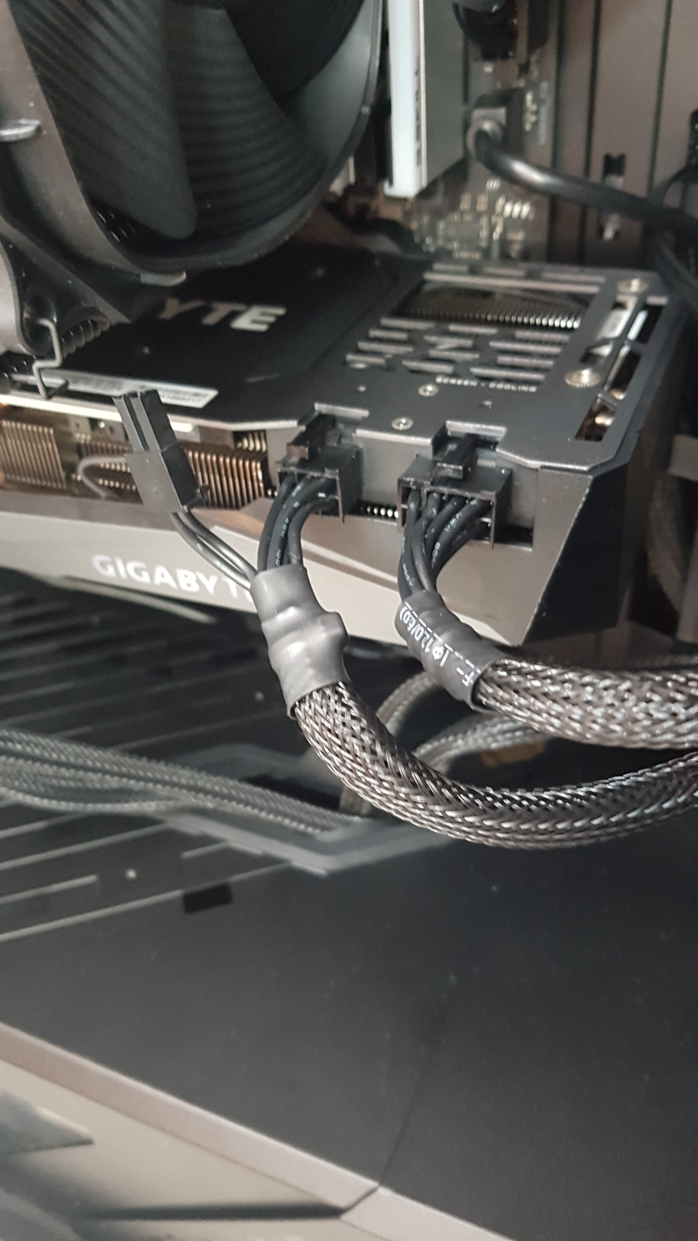

Momentan ist die GraKa an einem Kabel vom Netzteil mit 2x8 pins angeschlossen, wobei 2 pins nicht gebraucht werden (siehe Foto).

ShAbBa2k schrieb:
Vielen dank für die Vorschläge. Ich werde sie heute Abend, nach der Arbeit, probieren und halte euch dann auf dem laufenden.
Servus, bitte ein zweites PCI-E Kabel mal anschließen. Die dafür vorgesehenen Netzteil Anschlüsse bitte in deiner Bedienungsanleitung anschauen. Das Hilft bei der Lasten Verteilung. Sollte eigentlich nix mit den Problem zu tun haben, aber man weiß ja nie :) Aber heute Abend definitiv mit HDMI Kabel Probieren und die Quelle am Monitor auf HDMI umstellen :)
