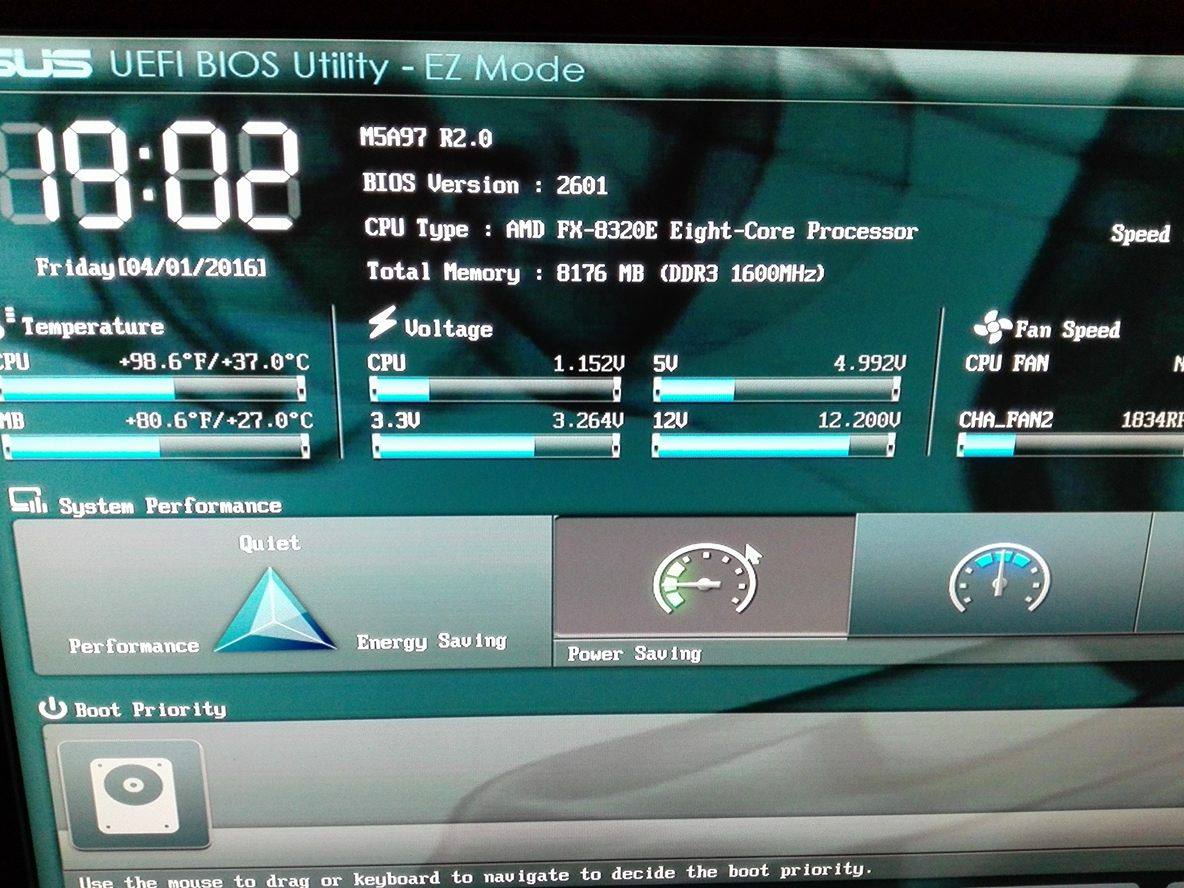

mh.. komischerweise ist mir das Bild eingefroren und ich musste wieder für kp 5 min den Stromstecker rausziehen und dann ging es wieder.. ich hab nur den multiplikator geändert... hier zeig ich euch mal die Voltage... vielleicht weiß einer von euch ja ein bisschen mehr.
