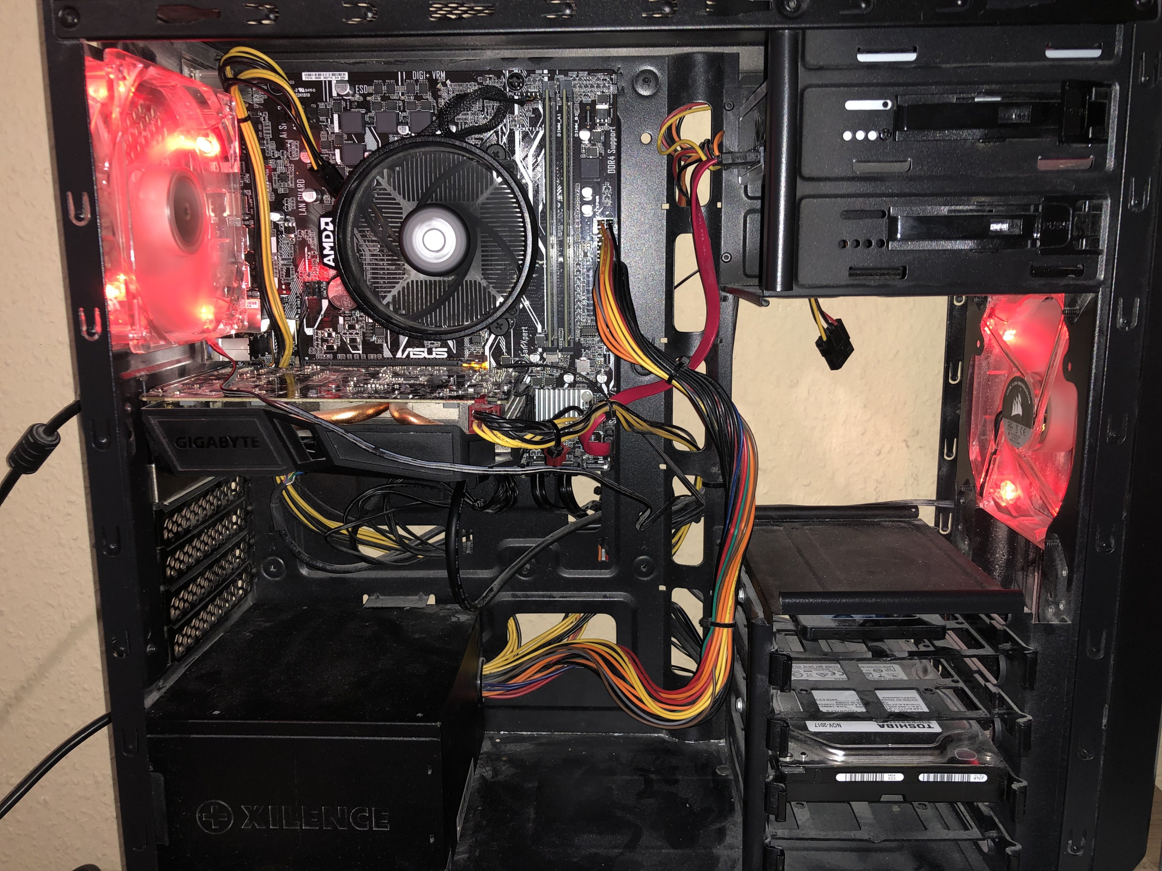

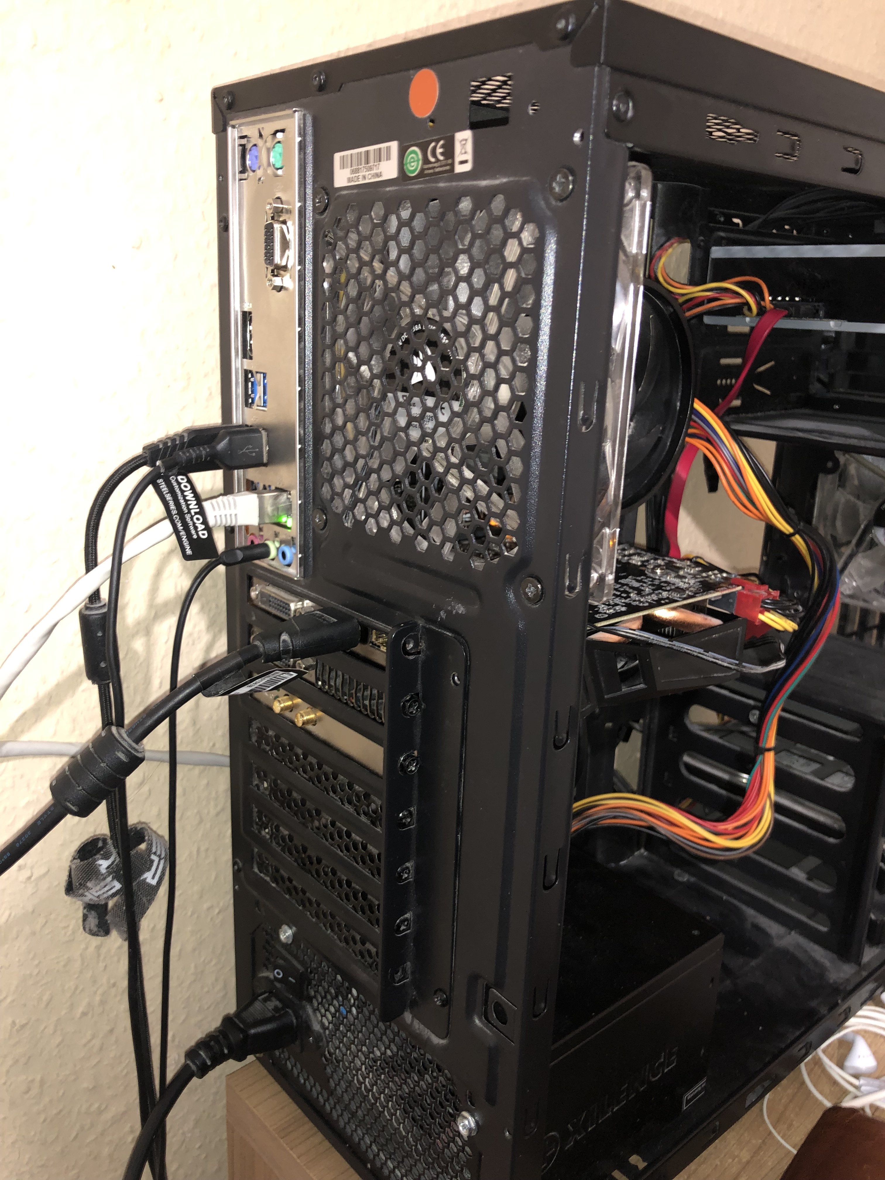

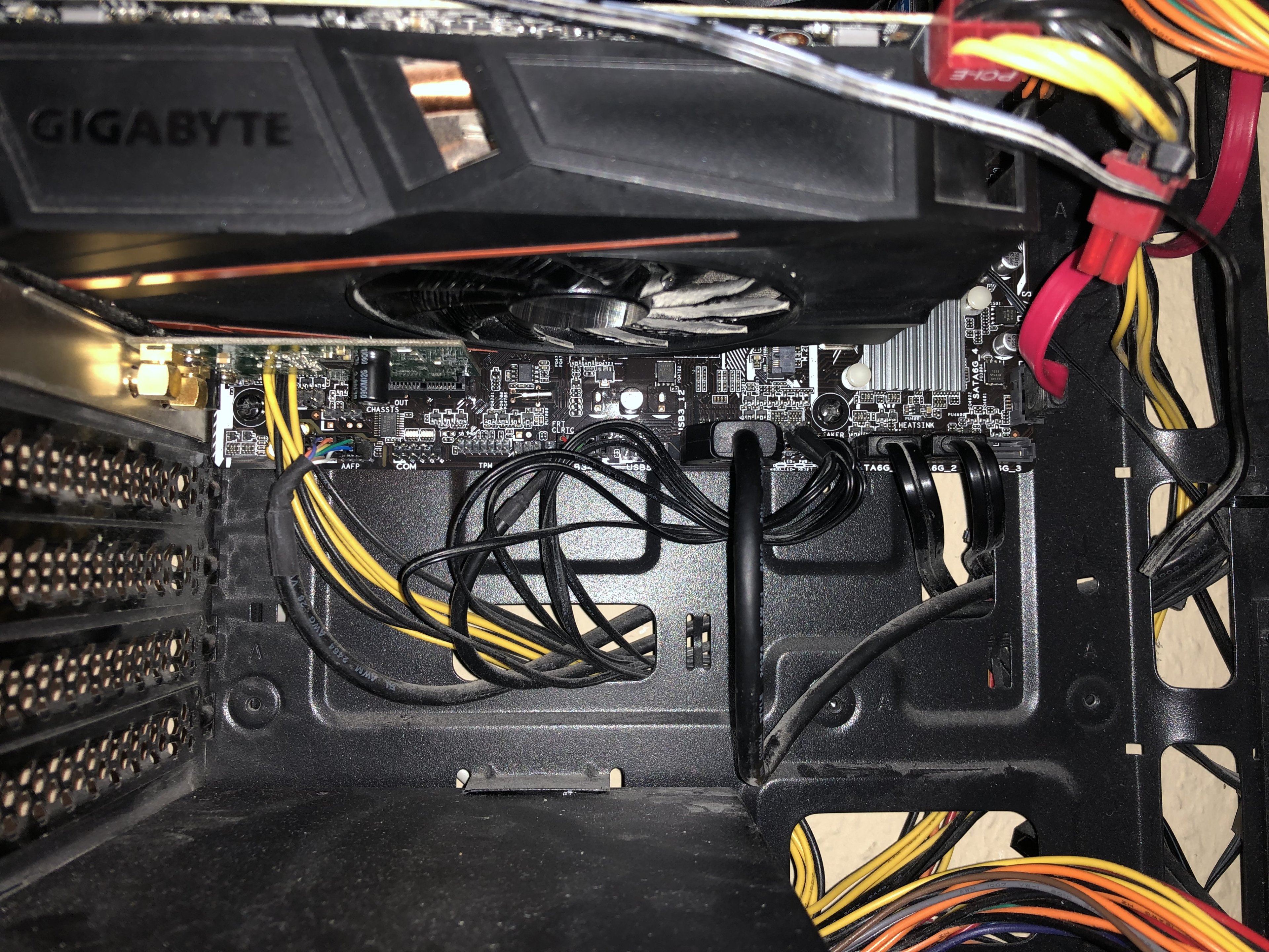

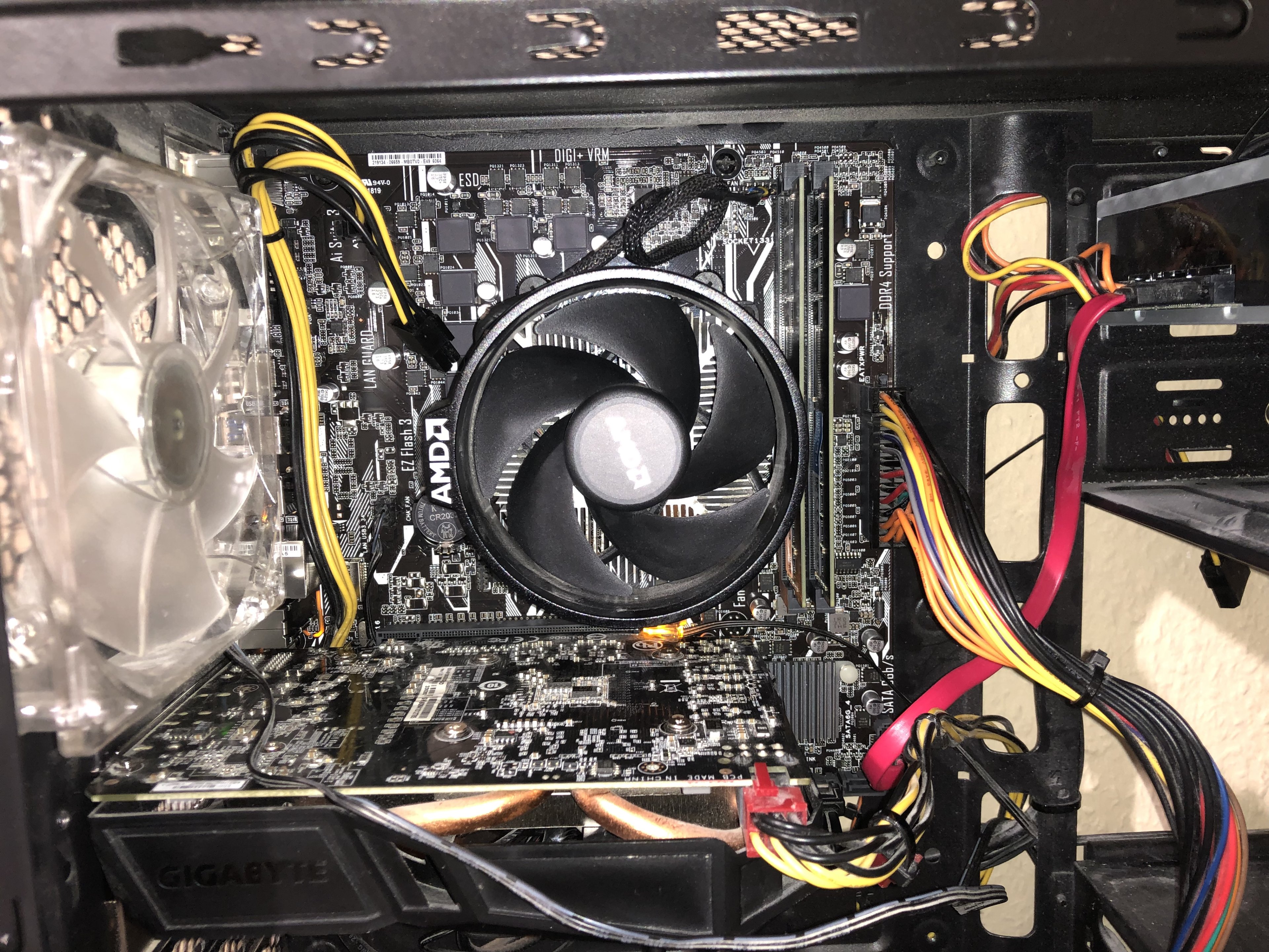

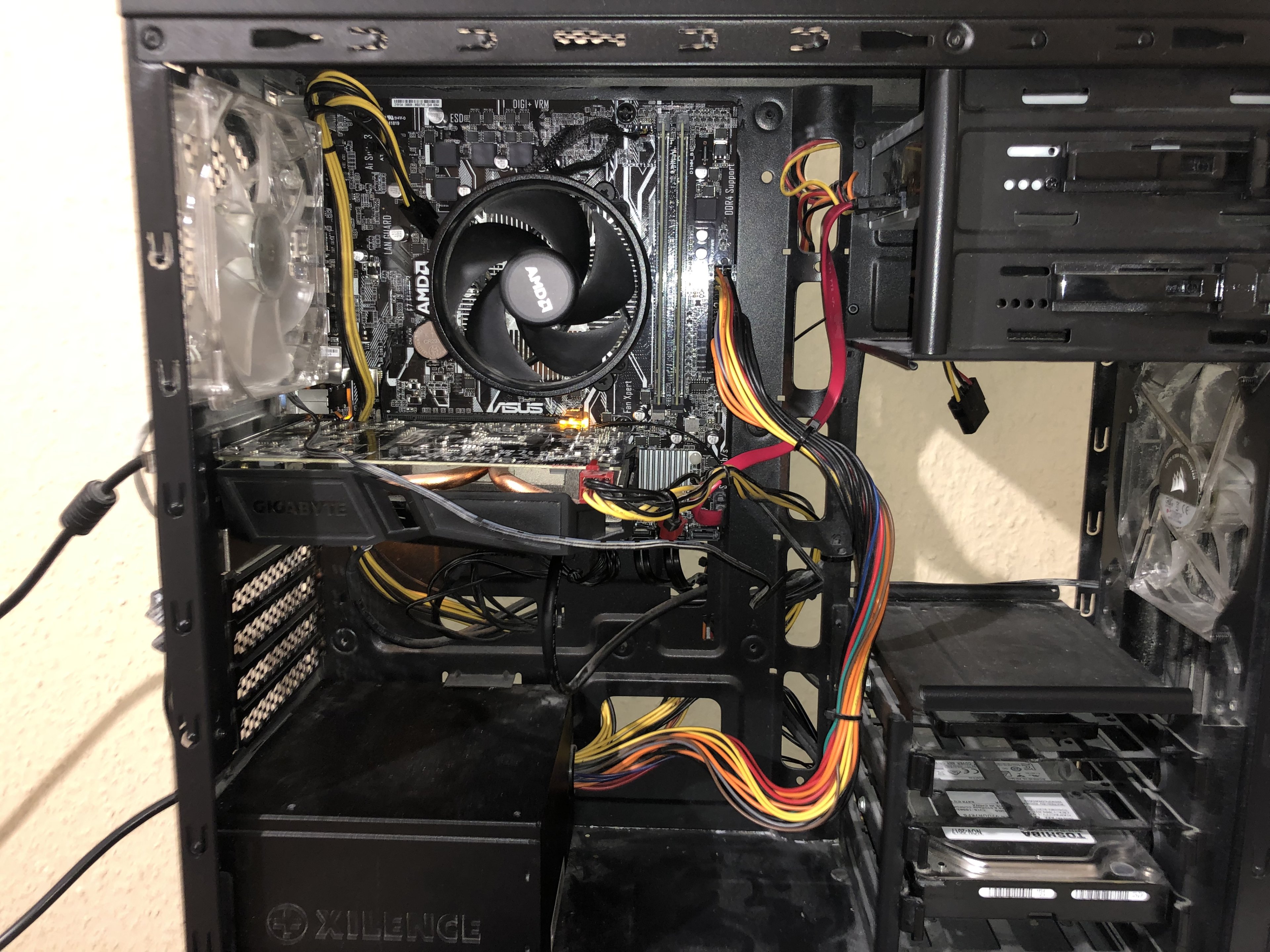

Ich habe das kaputte Mainboard mit der CPU ersetzt durch die gleichen vorherigen. Mein pc geht an und alle Lüfter drehen sich jedoch funktioniert der Bildschirm samt Tastatur und Maus nicht.
Eben auch gemerkt das die graphic Karte nach 15 Sekunden aufhört dich zu drehen? Die sollte aber eig funktionieren. Bin jetzt noch mehr ratlos.
Mehrmals die Rams überprüft
Die BIOS Battery einmal rausgeholt und wieder rein
Lüfter nochmal fester gedreht
Kabel an CPU und GPU angeschlossen und jetzt natürlich wieder an GPU

Das HDMI Kabel steckt wohl nicht richtig drin weil es vor den Bügel oben stößt.
Reaktionen: 16fps und Instanto
Da hängt noch ganz frech der P4 Stecker links neben dem CPU Kühler. Den würde ich mal einstecken, dann sollte es gehen 😜
Oder ist das ein geteilter ? Und er steckt schon drin?

"Ryzen 5 1600x"
Bist du 100% sicher das es ein 1600X und kein 1600 AF ist? Letzter braucht eine neuere Bios Version zum laufen, was exakt deiner Problembeschreibung entspricht.

@klapproth meinte Abstandshalter. Das sind kleine 6 kant Stifte die man im Gehäuse festschraubt auf denen man dann das Mainboard festschrauben kann. Durch unterschiedliche Formfaktoren von Boards können diese jedoch an verschiedenen Stellen angebracht werden und in manchen Fällen sind dort auf deinen Mainboard keine Bohrungen und die Abstandshalter verursachen einen Kurzschluss auf den Leiterbahnen auf der Rückseite des Boards und der PC startet uU nicht.
Ich denke aber nicht das es das ist , da du ja geschrieben hast es wäre dasselbe Board wie davor.
