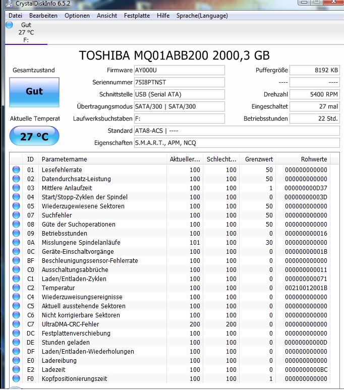

Poste bitte mal den Screen von CrystalDiskInfo (die Portable Standard Edition reicht und ist frei von Werbung, einfach auf den Link der Portable klicken, warten bis die zip Datein automatisch downgeloaded wird, die zip speichern und irgendwohin komplett entpacken, dann DiskInfo.exe dort starten), ziehe aber bitte das Fenster soweit auf, dass alle Attribute und auch die Rohwerte vollständig sichtbar sind.

ohne die S.M.A.R.T.-Werte der Festplatte ist eine Diagnose unmöglich.

Ich hab das mal mit dem empfohlenen Programm gemacht. Hoffe ihr könnt damit was anfangen. Mir sagt das alles nichts.

Smartwerte sehen einwandfrei aus.
Du hast schon einen Rohwert bei Ausschaltungsabbrüche. Tust du auch immer sicher entfernen?
Bei einigen 3,5Zoll Festplatten kann man den Schreibcache ausschalten, dann kann man einfach so ausschalten, weiß nicht wie das bei deiner ist.
Wie erwartet, die Platte wurde 27 mal eingeschaltet, hat aber 0x3D = 61 Spindelanläüfe, wurde also auch mal in den Standby versetzt, so dass die Plattern zum stehen gebracht wurden und dann 0x71 = 113 Lade- Entladezyklen, es wurden also weiterhin auch noch die Köpfe geparkt um einen Teil der Elektronik deaktivieren und so ebenfalls Strom sparen zu können. Das alles hört man natürlich, gerade wenn dann wieder Aktivität vorhanden ist und die Platten diese Energiesparzustände wieder verlassen muss, HDDs arbeiten nun einmal mechanisch und das geht nicht komplett ohne Geräusche über die Bühne, auch wenn es hier im Thread Leute gab die jedes Geräusch für einen Hinweis auf einen Defekt ansehen, so ist das eben nicht der Fall.
