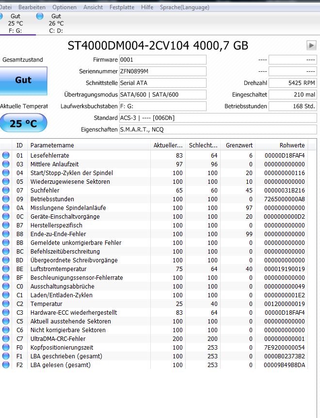

luisr, Poste doch bitte mal den Screenshot von CrystalDiskInfo für die Platte, ziehe aber bitte das Fenster soweit auf, dass alle Attribute und auch die Rohwerte vollständig sichtbar sind, also keine Scrollbalken mehr erscheinen. Bitte machen den Screenshot aus Windows und nicht mit einer Kamera vom Bildschirm und nur den Screen von CrystalDiskInfo, mit Alt+Druck erzeugt Windows einen Screenshot des aktiven Fensters in der Zwischenablage.

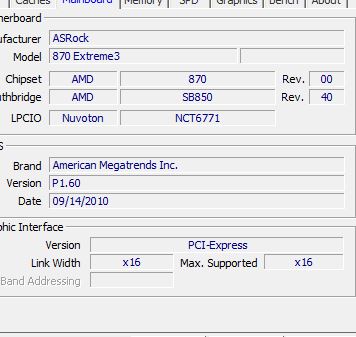

Das Asrock Tool geht bei meinem nicht ... ich habe nicht die Rev 2.0
Hallo
hier der Screenshot
Gruß
Es gibt einen Ultra-DMA CRC Fehler, also gab es mal oder gibt es nicht ein Problem mit dem SATA Datenkabel, wenn der Rohwert vom Attribut C7 steigt, dann ist das Problem akut vorhanden. Dann fallen mir recht viele unerwartete Spannungsabfälle auf, 73 bei 210 Einschaltungen und dies bei nur 168 Betriebsstunden, hast Du da einen Ausschalter/Wechselrahmen oder läuft der Rechner immer nur recht kurze Zeit zwischen den Neustarts?
