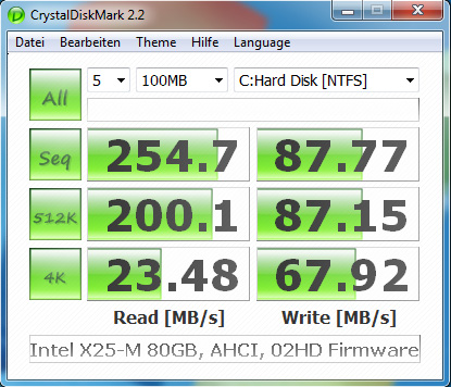

Update verlief fehlerfrei auf der 160GB Version
Hier mal der erste Test mit CrystalDiskMark

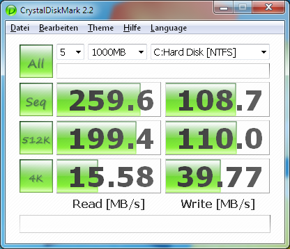

Deine Werte sind aber jetzt nicht so besonders!? Die 160GB sollte doch eigentlich bessere Werte haben als die 80er.
Hier meine Daten nach dem Update:
cdm-ahci-02hd-jpg.164630

@milzbrand: nach dem update musst du noch einmalig deine ssd per hand trimmen (intel toolbox).
meine 160er (system-ssd) erreicht jetzt folgende werte:

Die Read-Werte sind, meiner Meinung nach, in Ordnung. Die Schreibwerte bei 512 und 4k nicht wirklich, wenn ich das mit deinen Werten vergleiche.
Leider hab ich keinen Plan, woran das liegen könnte ^^
edit: Danke für den Tip, mach ich eben :]
