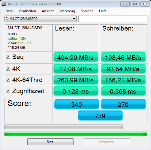

Bei mir jedenfalls sind mit der neuen Firmware alle Werte wieder in Ordnung:
Vorher mit AS SSD ca. 450 Punkte, nach dem Update 706 Punkte.
Was hast Du gemacht, nur das FW Update oder auch ein Secure Erease? Wenn das ein FW Problem ist und mit der Verteilung der Daten über die Dies zu tun hat, dann kann es natürlich auch eine Weile dauern, bis die Daten so über die NANDs verteilt liegen, dass die Performance wieder steigt. Da hat man ja mit der Zeit die Wahl zwischen Performance und Haltbarkeit. Die Pages auf die man die Daten für die optimale Performance schreiben möchte, sind womölich genau die, die auch schon überdurchschnittlich viele P/E Zyklen hinter sich haben und wenn man die dann doch beschreibt, für das zu einem schlechteren Wear-Leveling. Aber Haltbarkeit ist bei der m4 ja nun nicht das Problem und wenn man die S.M.A.R.T. Werte so sieht, dann ist die WA auch sehr gering.
Ich habe nur die Firmware aktualisiert, ohne Secure Erase. Seitdem wurden etwa 50 GB an Daten auf die SSD geschrieben und wieder gelöscht, es sind etwa 20 GB frei.
