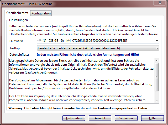

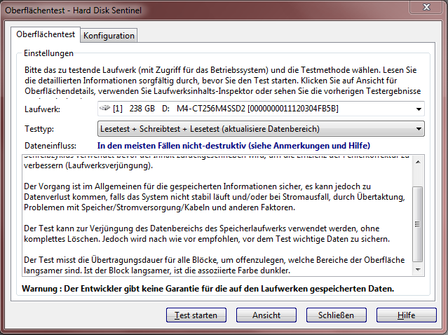

Ich hab bei meiner lahmen M4 einen Test mit Hard Disk Sentinel durchgeführt,in dem mir jede Menge langsame Blöcke im Ergebnis angezeigt werden.Screenshots dazu reiche ich später nach.
Beschreibung:
Dieser Test misst die Übertragungsdauer für alle Blöcke,um offenzulegen,welche Bereiche der Oberfläche langsamer sind.Ist der Block langsamer,ist die assoziierte Farbe dunkler.
