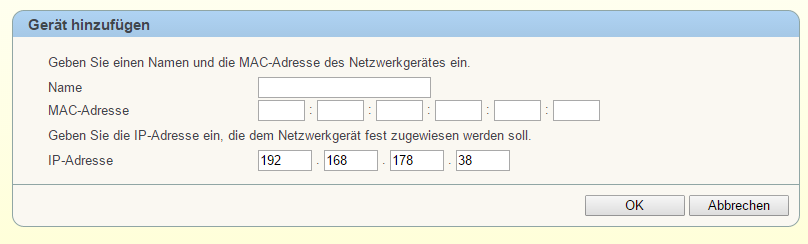

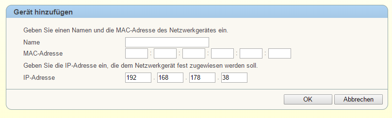

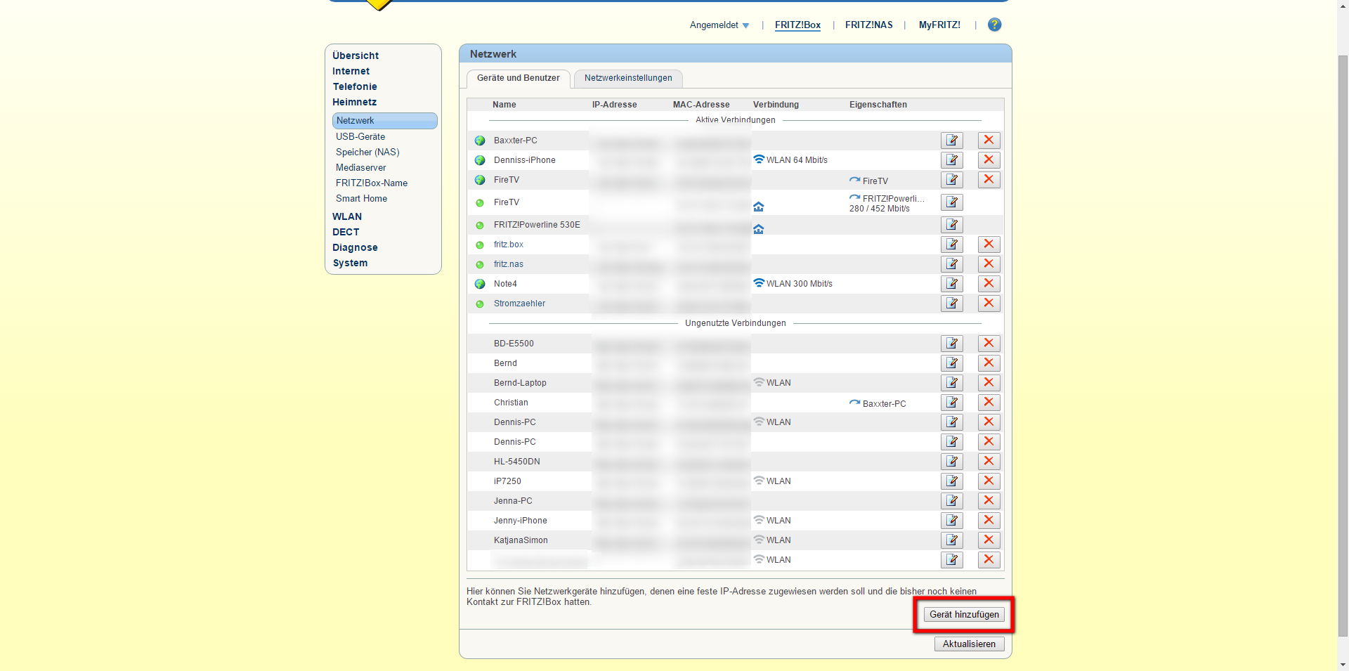

Versuch mal deinen TV in der Fritzbox manuell hinzuzufügen.
Dazu musst du die MAC-Adresse eintragen. Die könnte auf dem TV auf dem Typenschild stehen oder in den Netzwerk-Einstellungen.
