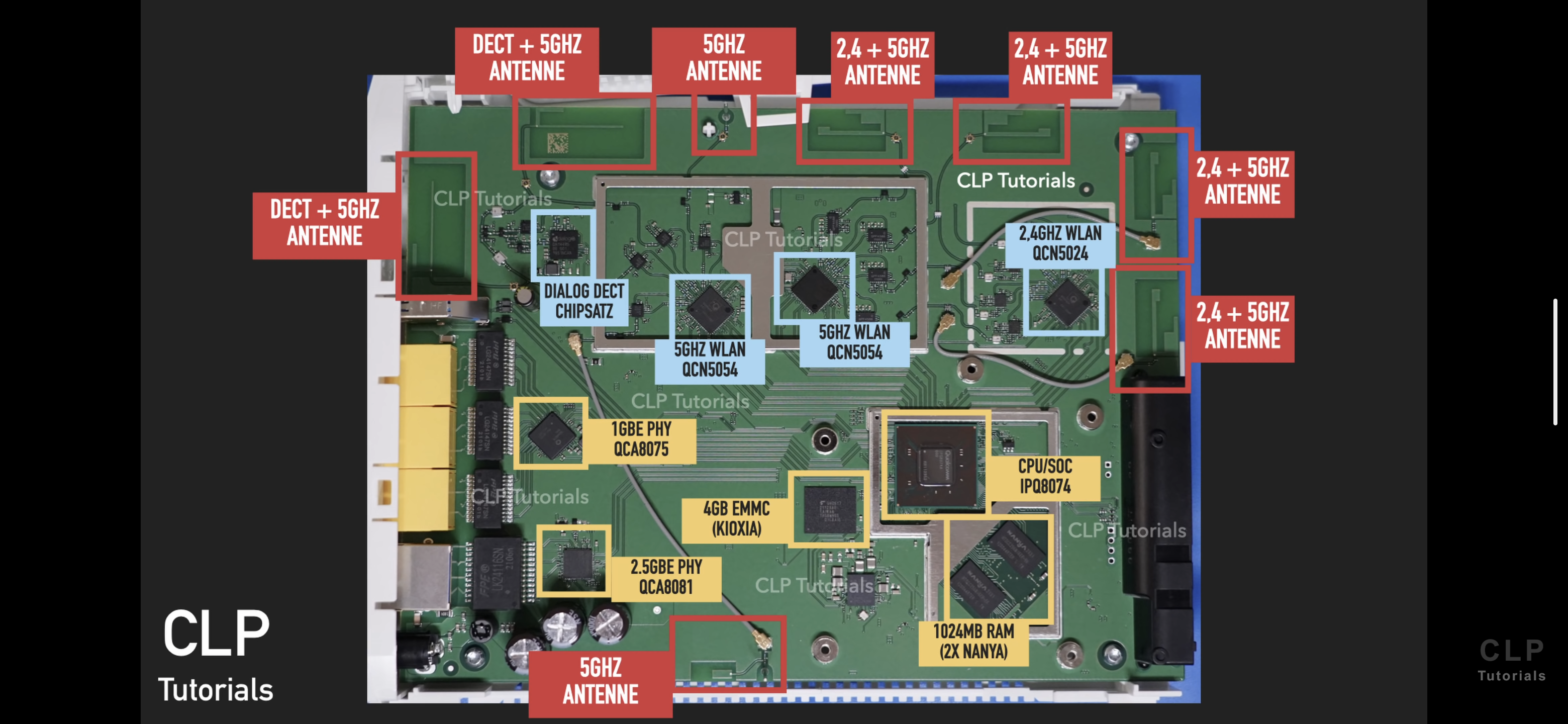

Die 7530 Modelle haben zwar nur aufgeätzte Antennen und sind deswegen etwas schlechter in Sachen Reichweite als die großen Brüder
Das kann man pauschal auch nicht mehr so sagen. Die 4060 hat bspw. auch PCB-Antennen und liefert spitzenmäßiges WLAN.

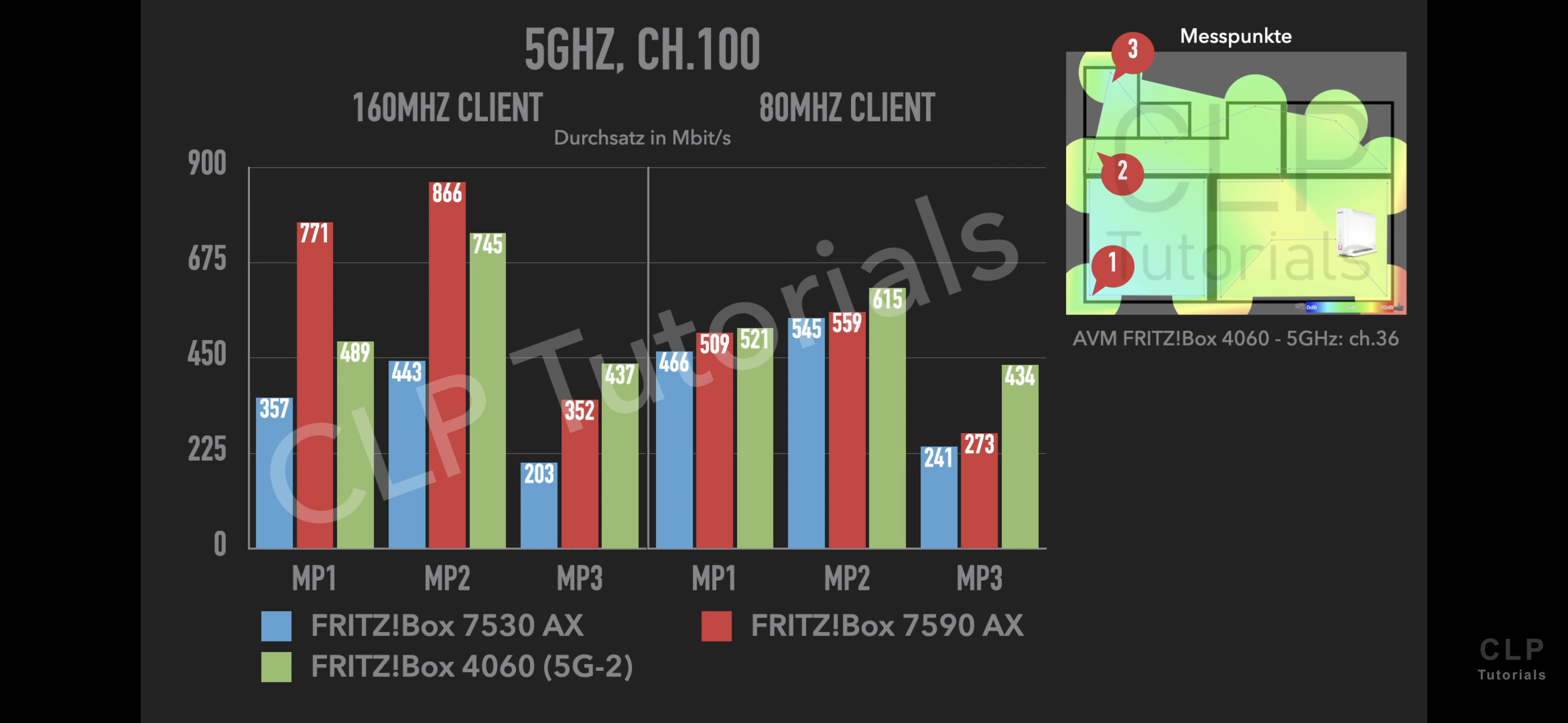

Auf Kanal 36, wo man sich halbwegs darauf verlassen kann, dass alle Geräte mit der gleichen Sendeleistung arbeiten, sieht die Sache insbesondere bei MP8 (der wohl immer noch weit von wirklich ungünstigen Empfangsbedingungen entfernt sein dürfte) aber schon deutlich anders aus:
Quelle: AVM FRITZ!Box 4060 - Tri-Band WLAN-Router für FTTH im Test

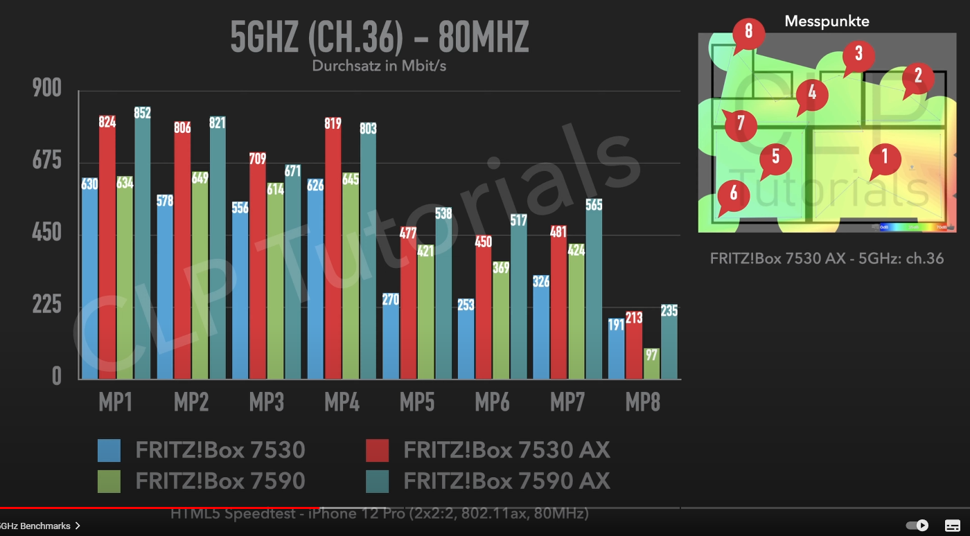

Hier, wo als Client noch das ältere iPhone zum Einsatz kommt, fallen die Unterschiede aber wieder geringer aus. Bei WLAN gibt es einfach zu viele Variablen die das ganze beeinflussen. Es mag auch seien dass "richtige" Antennen im Schnitt etwas besser sind aber ich wollte zumindest darauf aufmerksam machen dass PCB-Antennen nicht per se ein Garant für schlechten Empfang sind.

Es ist schon so, das die 7530AX leistungsfähigeres WLAN hat. Was dort für Antennen verbaut sind, spielt eine untergeordnete Rolle. Alle Hersteller sind an die gesetzlichen Vorgaben gebunden.
Nur weil Antennen auf der Leiterplatte sind, sind die nicht schlechter, als externe. Ein Antennengewinn würde ja im Rahmen der gesetzlichen Vorgaben berücksichtigt. Klar externe Antennen kann man drehen, positionieren. Aber ich habe damit keine positiven Ergebnisse erzielen können. Das ist rein für optische Dinge gedacht..
