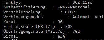

Leider doch. Ich habe nach einem Umzug die selbe Erfahrung mit der 7490 gemacht.
Die FB steht im Flur ziemlich zentral und an meinem PC im Kinderzimmer, durch eine Wand kommt kein 5GHz WLAN an.
Jetzt nutze ich wieder den "alten" Archer VR600V da habe ich am PC super Empfang.
