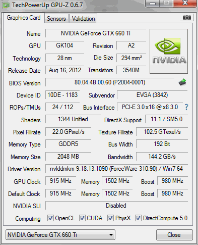

Habe heute eine neue Grafikkarte eingebaut, eine EVGA Geforce GTX 660Ti.

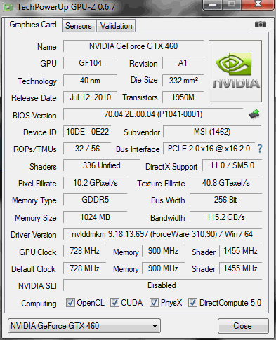

Komischerweise wird diese aber nur mit 8x angesprochen. Meine alte Grafikkarte,
eine MSI N460GTX wurde mit 16x angesprochen.
Ich weiß das es nicht viel Leistung kostet, wundert mich aber doch. Habe ich beim

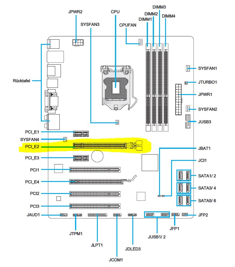

Einbau was falsch gemacht ? Habe sie in den obersten Slot (auf dem Bild gelb markiert)
eingebaut.

Drück mal im GPUZ das Fragezeichen neben der "Bus Interface" Anzeige und startet den Renderer. Dann guck mal was passiert.
Klick mal in GPU-Z auf das Fragezeichen neben dem Bus Interface und starte den Render Test. Könnte an dem Stromsparmechanismus von Kepler liegen. Im Idle wird meine Karte z.B. nur mit PCI-E 1.1 angesprochen.
Das hatte ich gemacht, sonst wird die Karte mit x8 1.1 angesprochen.

Schon mal versucht den Treiber neu zu installieren?
Schau mal hier, gab aber keine Lösung

Nen defekt der CPU kann doch eig. nicht sein,da ja die Geforce 460 mit 16 Lanes angesprochen wird, oder ?
die einbusen von 16 zu 8 lanes ist schon gross. von pcie2.0 zu 3.0 ist nicht gross, du verwechselst was.
Hab was interessantes gefunden. Such mal im BIOS unter "Integrated Peripherals" nach einer USB3.0 Turbo Funktion. Wenn ja, diese deaktivieren, dann solltest du x16 haben.

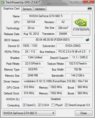

Schade. Was passiert eigentlich wenn du die Karte im anderen Slot betreibst?
Ne gute Frage. Das werde ich heute Abend mal testen, wenn ich von der Arbeit zuhause bin.
Als ich die Grafikkarte im unteren PCI-Express-Slot hatte, zeigt mir GPU-Z an :
PCI-E 2.0 16x @ x4 2.0
wenn keine weitere karten sich auf dem board befinden sollten, wird wohl nur ein kommendes uefi-update den makel beheben.
falls möglich & kein bedarf, könntest du auch mal testweise das ganze usb3-gedöhns deaktivieren.
wenn nix geht/sich bessert, dann platziere die graka wieder im obersten slot & lebe mit PCIe 3.0 x8 bis wohl ein
uefi-up volle lanes zur verfügung stellt.
