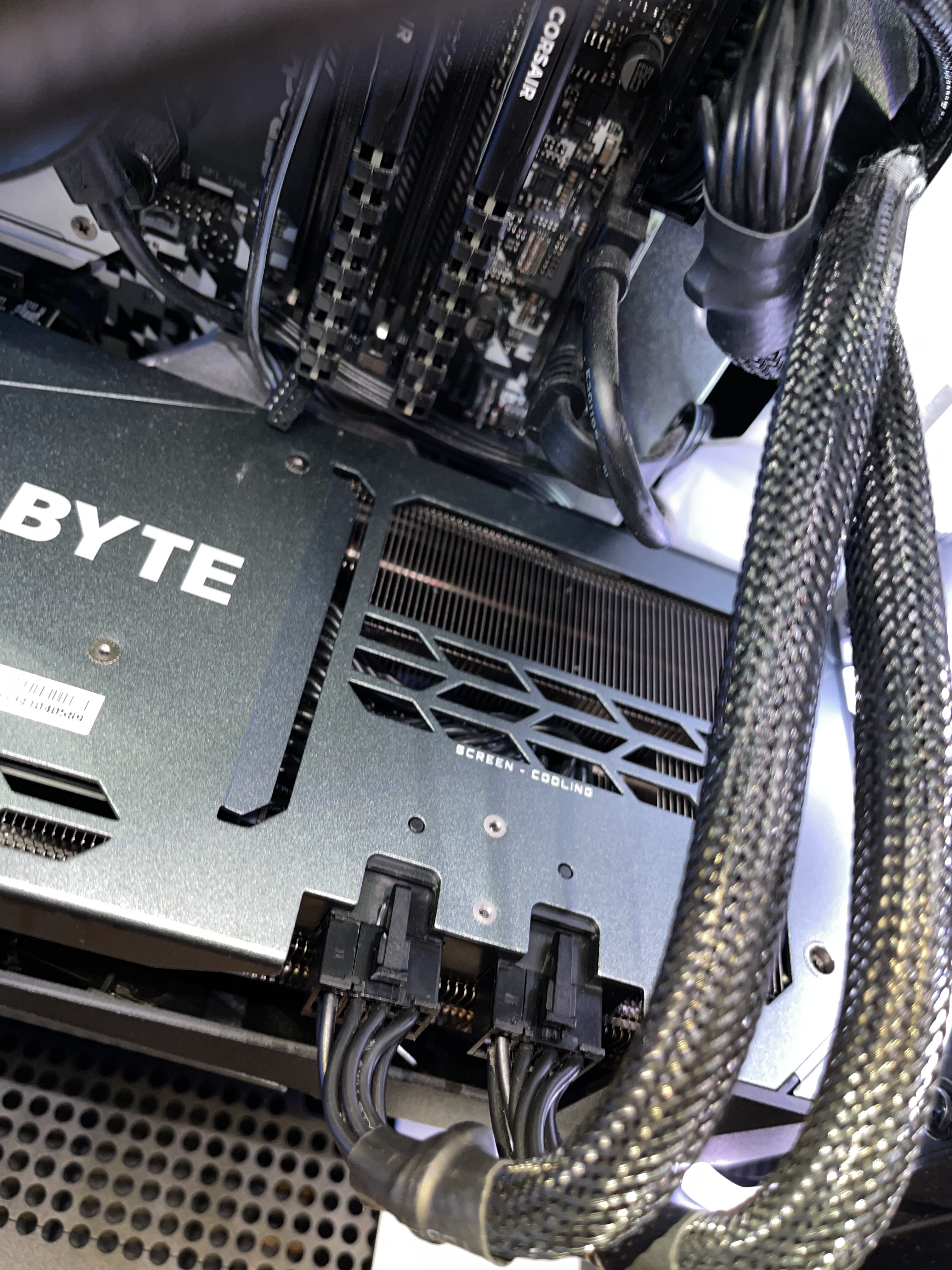

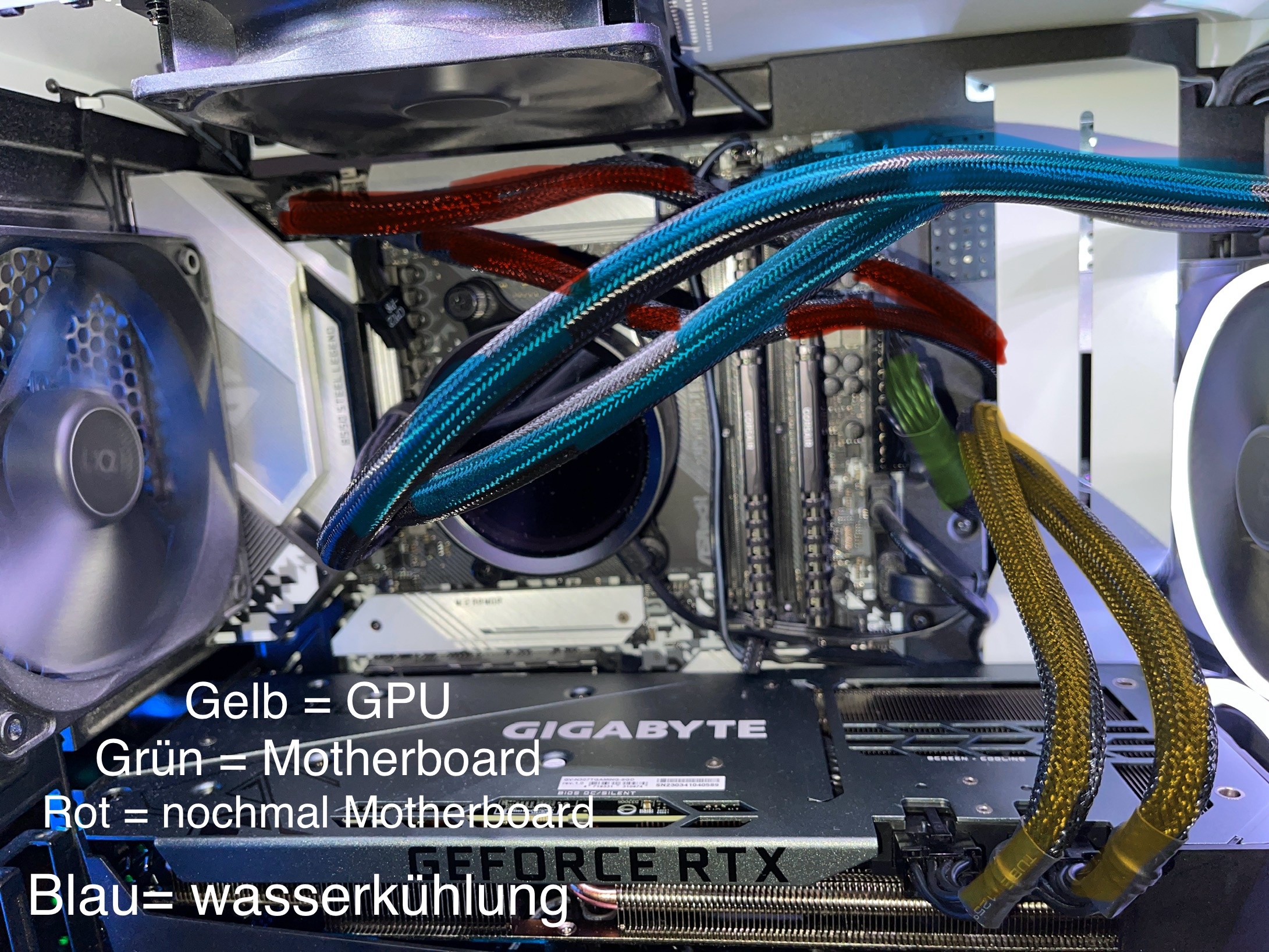

Bilder aus deinem Gehäuse könnten hier helfen.
Wie ist die Graka mit dem Netzteil verbunden (Y-Kabel?)?

ja, nimm mal von den beiden YPeitschen für den GPUanschluss jeweils nur ein Kabel , also nicht nur eine YPeitsche für die GPU verwenden ;)

Vielen liebe Dank für dein Interesse!
Bilder habe ich nun oben hinzugefügt ich hoffe es macht auf irgendeine art und weise sinn!

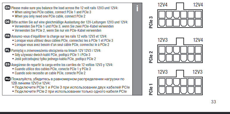

Schließe die Grafikkarte mal an PCIe1 und PCIe3 wie es in der Beschreibung steht.

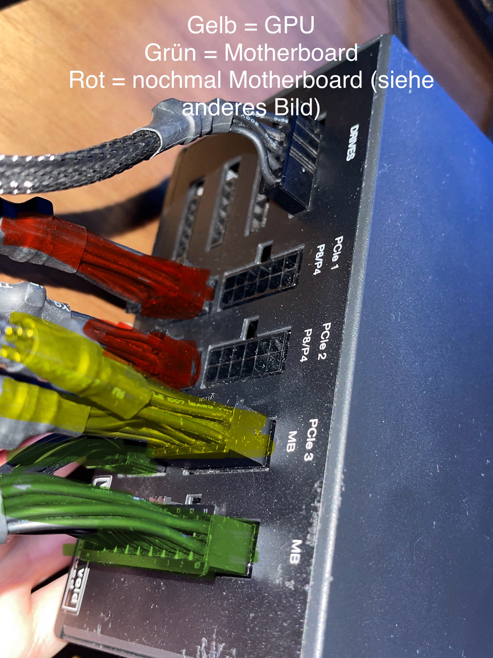

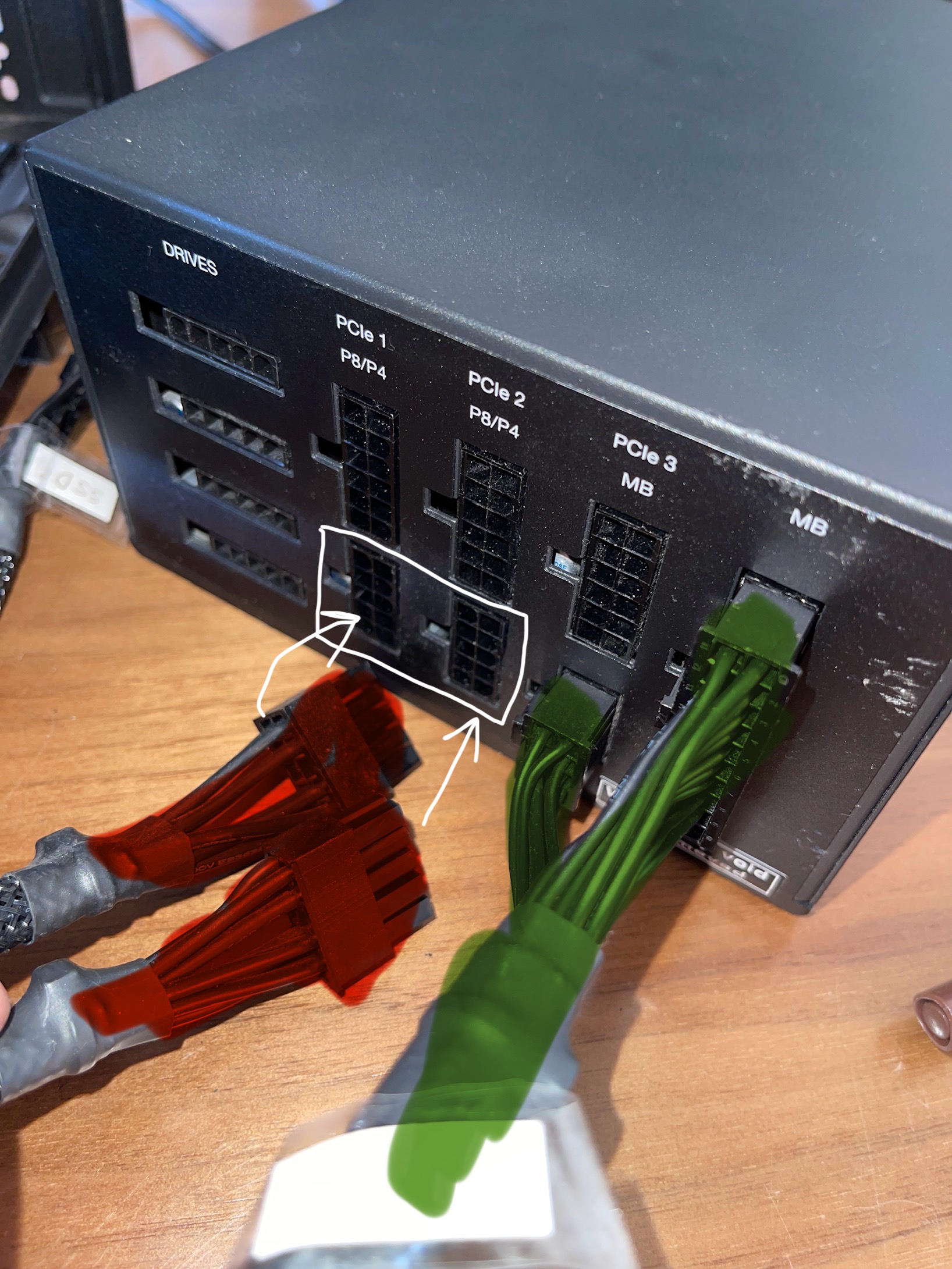

Ja, da ist die Stromversorgung komplett falsch angeschlossen.
Du verwendest ein Kabel für die Grafikkarte, das reicht bei einer 3070. Stecke das Kabel in PCIe2, die 2 Kabel vom Mainboard, steckst eines PCIe 3 und das ander in PCIe1. Deine Grafikkartenkabel stecken im falschen Anschluss. Achte daruf, dass du auch die RICHTIGEN Kabel verwendest! BQ hat die beschriftet.
Und du brauchst NICHT BEIDE 12V Anschlüsse am Mainboard. Nimm den ATX12V1 und lass den ATX12V2 weg. Einer reicht!
Das kann auch sein, dass das der Grund ist, dass dein System nicht startet, bzw wieder ausgeht!
Reaktionen: lurx-i

PegasusHunter schrieb:
PCIE 3 ist nur an GRAKA angeschlossen. Eventuell Mulltirail notwendig ? Laut Handbuch PCIE 2 für nur ein Kabel/Anschluss und PCIE 1 und 3 für 2 Kabel Anschluss
Siehe Seite 33 im Handbuch.

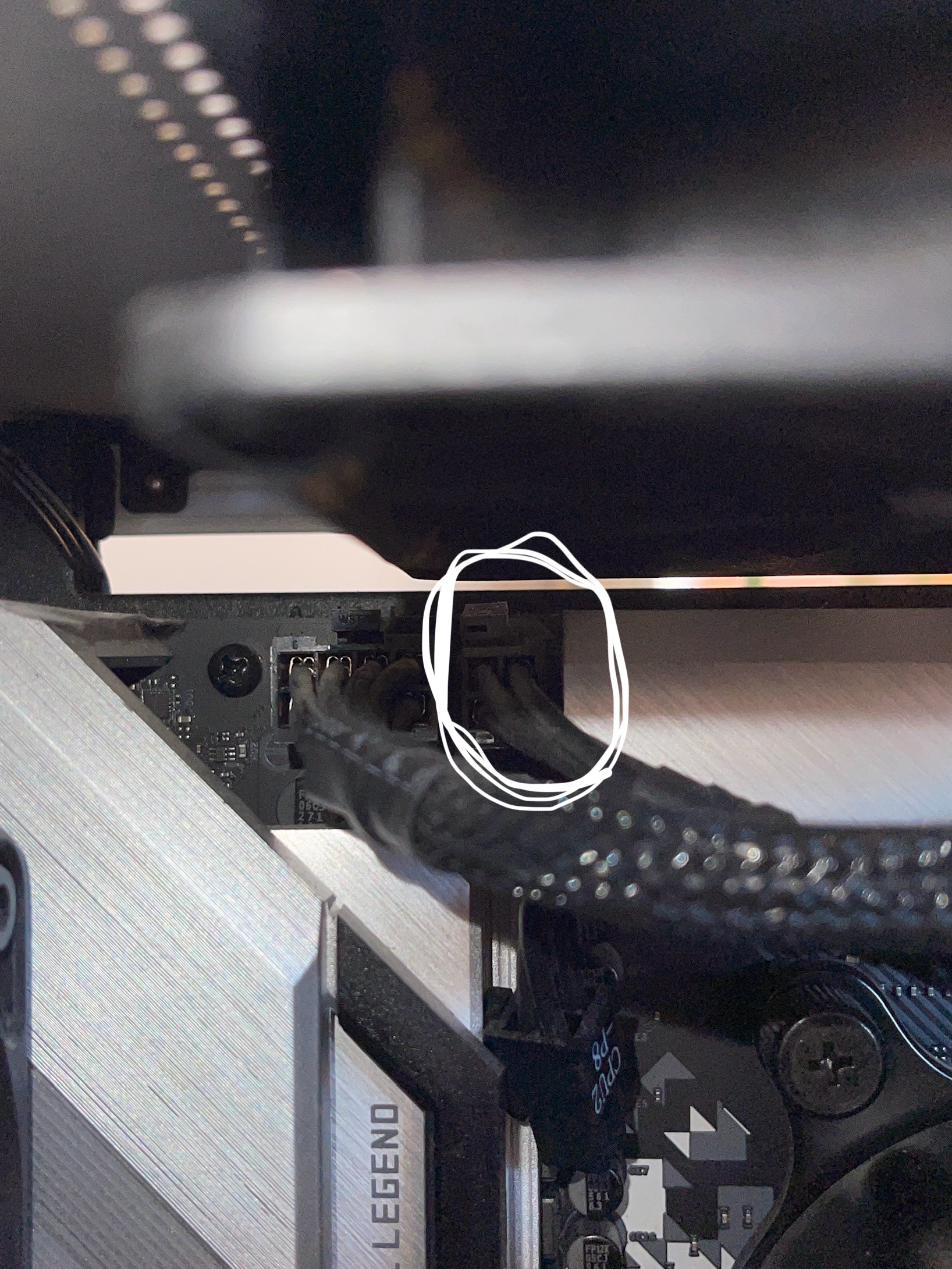

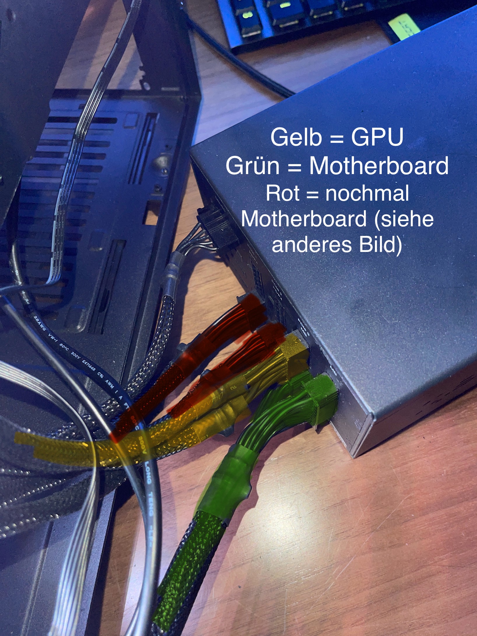

Habe das GPU Kabel nun in PCIe2 gesteckt, Beim Mainboard Kabel kann ich eines in PCIe 1 stecken und eines in PCIe 2 - anders ist es wegen den Kabel und den Pins bei mir nicht möglich - siehe Bild (rot = ATX12V1 und ATX12V2 , grün = Mainboardkabel). Oder benötige ich dann einfach andere Kabel? (habe diese momentan nicht bei der Hand weil ich erst vor kurzem umgezogen bin)
Noch eine kurze Frage zu dem ATX12V1 und ATX12V2 (diesen sollte ich ja weglassen) - ich habe dir hierzu auch ein Bild hochgeladen und wollte nur noch sicherheitshalber nachfragen ob der weiß markierte der richtige ist den ich rausziehen soll (am Mainboard steht auch die Beschriftung "ATX12V2 - kann ja eigentlich kein anderer sein dann?)
