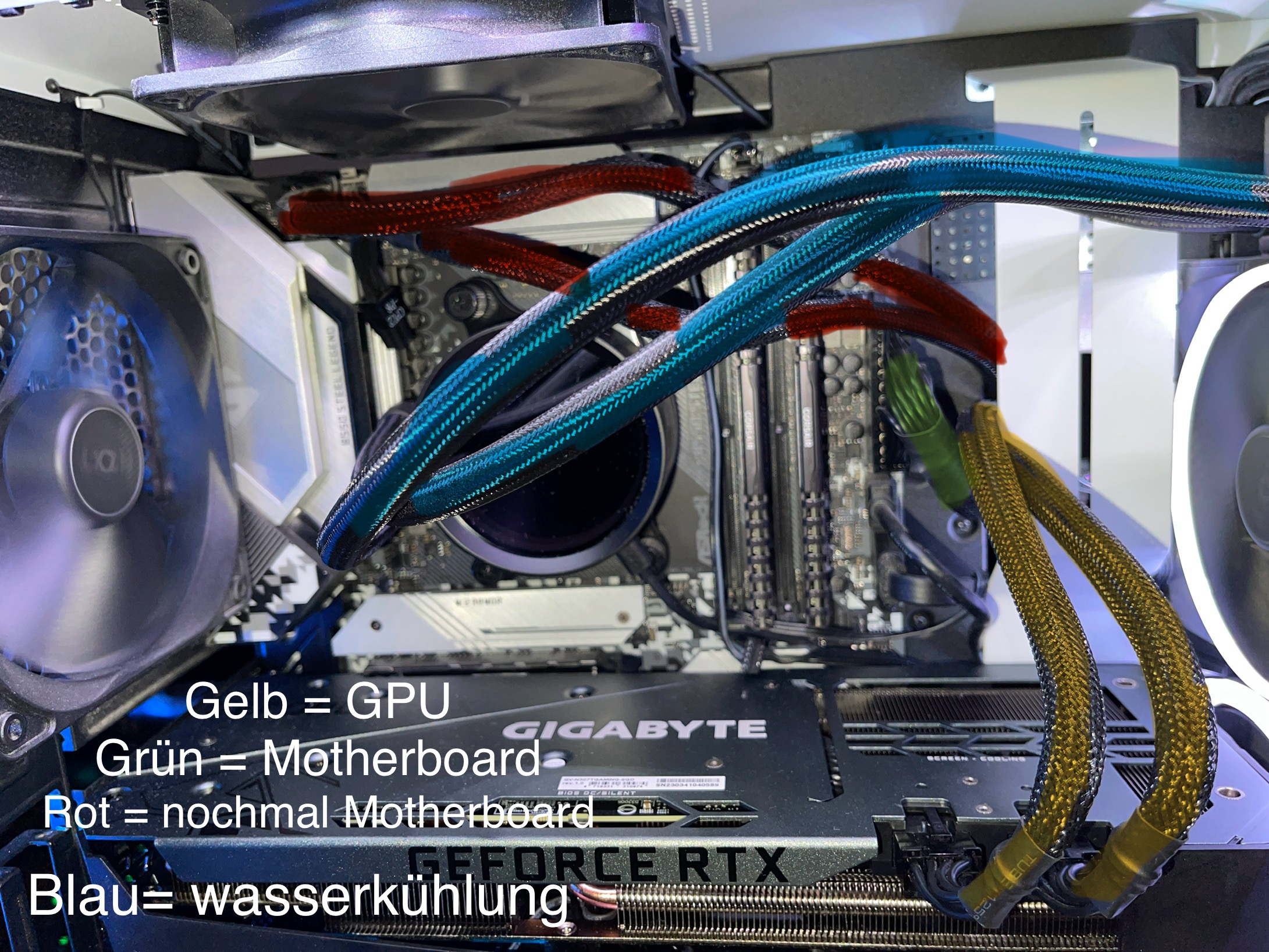

Hallo!
Ich bräuchte bitte bei folgenden Thema Hilfe:
Ich habe heute eine neue GPU in meinem PC eingebaut (meine alte war eine GTX 980 - die neue ist eine Gigabyte GeForce RTX 3070 Ti 8G).
Seitdem ich diese eingebaut habe schaltet sich mein PC zwar ein, ca. 5 Sekunden nachdem ich mich aber eingeloggt habe schaltet sich dieser plötzlich wieder aus. Die CPU heizt auf 90-100 Grad (wodurch watscheinlich auch der shutdown entsteht)
PS: Es drehen sich alle Lüfter sobald man den PC einschaltet (insgesamt 7 Stück - von GPU, von meiner Wasserkühlung und am Gehäuse)
  • alte GPU wieder eingesetzt - problem besteht leider trotzdem noch

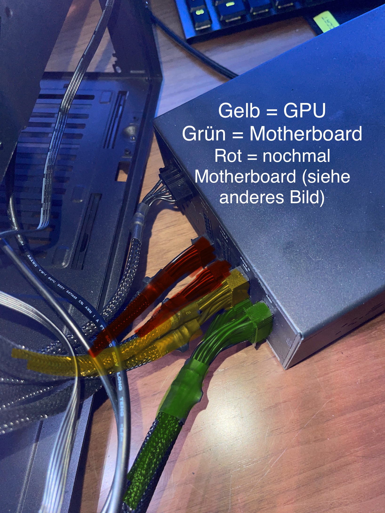

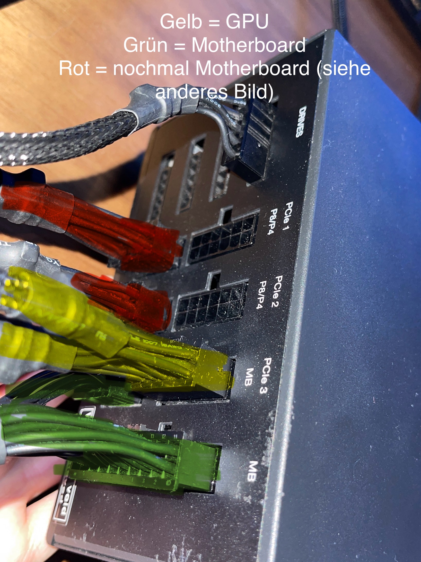

  • Kabel müssten jetzt richtig im Netzteil stecken (Anweisungen habe ich nun beachtet)

Wenn die CPU gleich beim Start auf 100 Grad aufheizt, dann stimmt doch was mit der Kühlung nicht. Bring die Temperatur erst Mal runter, bevor man weiter schaut.
Da wird aber erst wie immer über das Netzteil diskutiert.
Naja, falsch angeschlossen war trotzdem alles. Und die Temps…. Ich bin davon ausgegangen, dass das bereits kontrolliert wurde. Aber ja…..die 5800x sollte im Idle nicht wärmer als 43 Grad sein, eine gute Gehäusebelüftung vorausgesetzt. Unter Volllast beim zocken sollte er unter 74 Grad bleiben.
