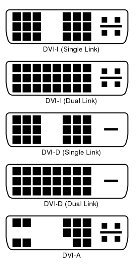

Hier mal noch eine schöne Erklärung!

Das klingt vielleicht nun blöd, aber ich bin was DVI angeht, nicht so bewandert. Gibt es unterschiede bei DVI? Weißer Anschluss, Schwarzer Anschluss ? Ich lese im Netz gerade so viel darüber, dass die Grafikkarte einen DL DVI besitzt. Nicht das meine Kabel einfach nicht kompatible sind. Meine Radeon hatte zuvor einen weißen DVI Anschluss. Die nVidia nun einen schwarzen.
So abwegig ist dies jetzt nicht es gibt insgesamt 5 Varianten von DVI
Wiki Link
DVI-D und DVI-I sind aufwärtskompatibel zu HDMI, wodurch alle DVI-D-Signale nach HDMI umgewandelt werden können. Umgekehrt lassen sich aber nicht alle HDMI-Signale nach DVI-D umwandeln. Beispielsweise ist ein Kopierschutz wie HDCP bei DVI-D nur optional.
Im Computerbereich hat ab etwa 2016 der DisplayPort den VGA- sowie alle Varianten der DVI-Anschlüsse abgelöst und ermöglicht dank deutlich gesteigerter Bandbreite höhere Auflösungen (4K, 5K) mit einer größeren Farbtiefe in kompakterer Form.[3]
Ich denke ein DVI-I Dual link Kabel sollte es sein!
