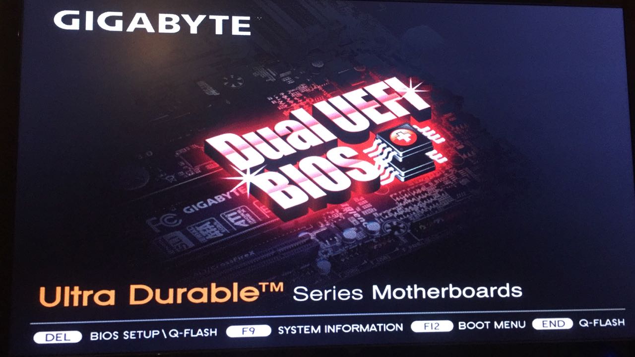

Beim Starten bleibt er genau hier stehen dann. (siehe Anhang)
Windows 10 ist drauf .

Wenn er Del (Entf) beim Start drückt kommt ihr ins Bios Menü, bei VGA (Grafikkarten) gibt es normal eine Einstellung bei denen man zwischen Gen 1/2/3 umstellen kann. Normal steht diese Einstellung auf "Auto". Wo das jetzt bei dem Gigabyte Board ist weiß ich jetzt allerdings nicht.
Ein Biosupdate vom Board könnte helfen, Cmos Reset auch.

Und? BIOS zurückgesetzt und/oder aktualisiert? Zurücksetzen geht in deinem Screenshot über Drücken der del/entf Taste und im entsprechenden Menüpunkt. BIOS aktualisieren auch dort über del/entf und im entsprechenden Menüpunkt oder durch Drücken der End/ende Taste. Du kannst auch probieren, was beim Drücken von F12 passiert. Wenn das Bootmenü erscheint, könntest du versuchen das Windows-Laufwerk auszuwählen.

Wie gesagt, macht man ein BIOS-Update in deinem Screenshot, wenn man auf end/ende drückt und Q-Flash aufruft. Dazu musst die BIOS-Datei selbst auf einem USB-Stick liegen. Und wie gesagt, muss man auf die richtige Revision achten, von eurem Board gibt es drei verschiedene. Falsch flashen kann man heutzutage aber eigentlich nicht mehr. Bei der falschen Datei wird nicht geflasht, das Board bricht ab oder lässt es gar nicht erst zu.
