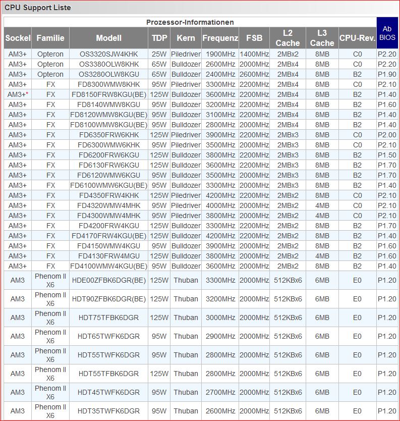

Die CPU steht nicht in der Kompatibilitätsliste des Boards ...
Welches Netzteil ist verbaut? (Hersteller + Modell + Watt)

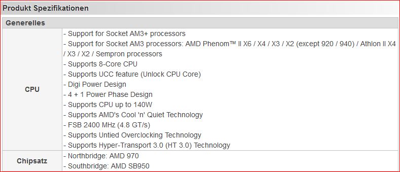

Laut Produkt Spezifikationen im Handbuch wird die CPU unterstützt.
Hier sind alle CPU´s gelistet.
Hi Mugam,
verdammt, das hab ich wohl übersehen :-/ naja, kann das zu solchen komischen Phänomenen führen?
Weil laufen tut er wie ne eins udn hab auch andere gesehen, die diese Kombination verwenden, zumindest board und cpu.
Lg Sunshine
Nutz der Vishera nicht die neue Piledriver Architektur?
leider fehlt hier jedoch die 8350 :-/ hab diese Kombi schon öfters gesehen ohne Probleme, kann das trotzdem zu Bootproblemen bzw. zu den Problemen des Bildschirms im Schglafmodus führen?

jep, das tut er. jedoch tun das so gut wie alle FX CPU's und die werden auch unterstützt.
Naja. Ob es bei einigen funktioniert spielt keine Rolle. Die CPU wird nicht ohne Grund nicht unterstützt. Irgendwelche Probleme wird diese Kombination schon machen. Es muss ja nicht alle treffen, aber vlt ist auch sein Problem, hervorgerufen durch die nicht supportete Kombination.
