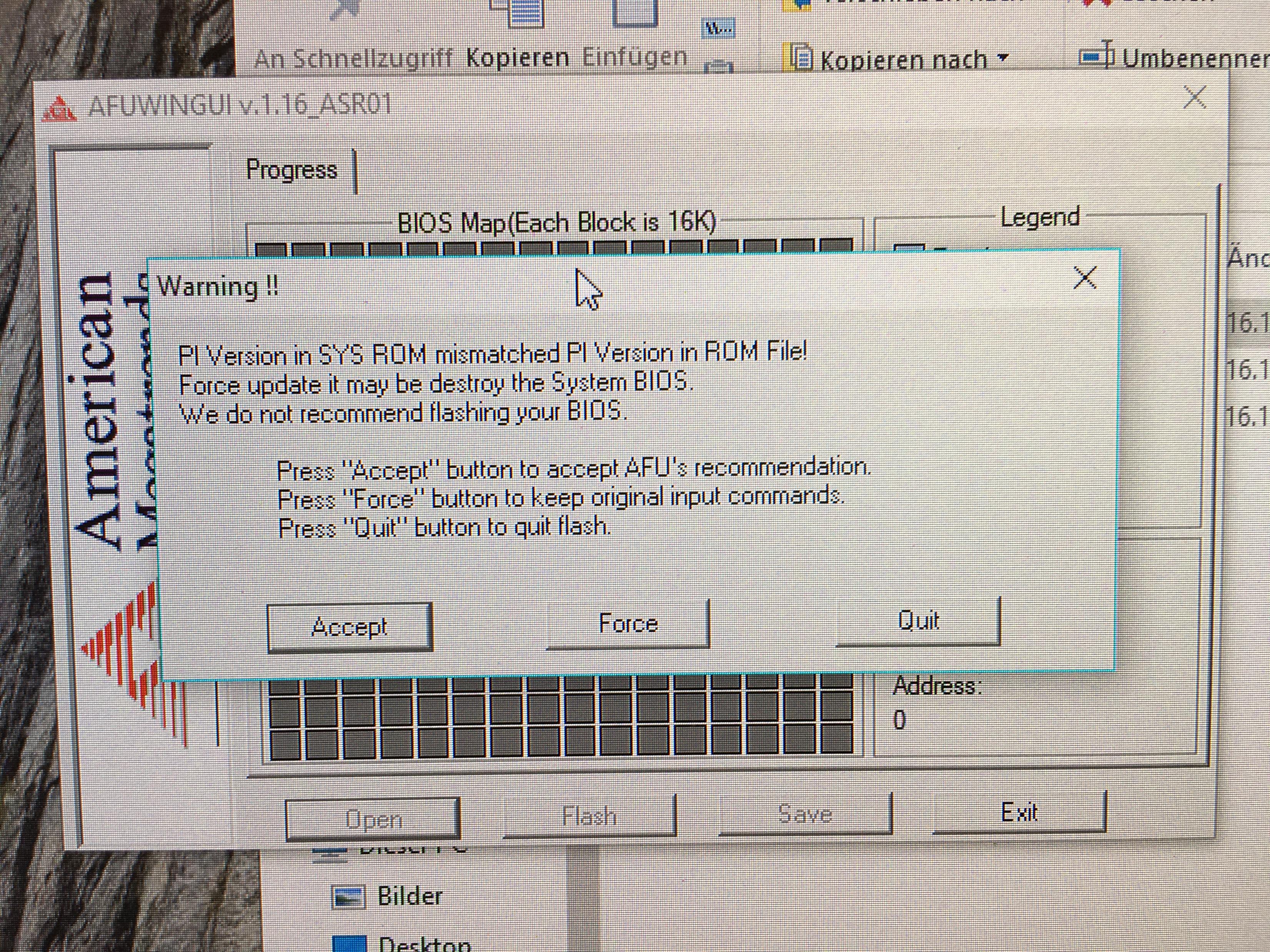

2. Hab mir gerade die neueste BIOS-Version gedownloadet als Windows-Installer, da kommt eine Meldung dass ich mit dem Update das BIOS eventuell zerstören könnte. Die Meldung muss ich mit "Force" bestätigen
Hab leider auch keinen USB-Stick da (erst umgezogen diese Woche), von daher kann ich die Lösung über das BIOS und einen USB-Stick nicht machen

Besorg heute einen Stick und werde das BIOS-Updaten und melde mich dann wieder. Falls das Update nichts bewirkt, kann aber nur noch das NT übrig bleiben?
