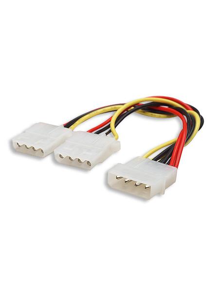

Bitte Versuch nicht den 4-Pin von Board (Pins im Viereck angeordnet) auf die Graka zu stecken oder dafür nen Adapter zu besorgen. Der ist für die Stromversorgung der CPU zuständig. Du brauchst einen 2x4Pin (Pins in einer Reihe angeordnet) auf 6Pin Adapter
Stimmt, nicht den 12V-Stecker der CPU verwenden. Die 4-Pin Molex brauchst du.
