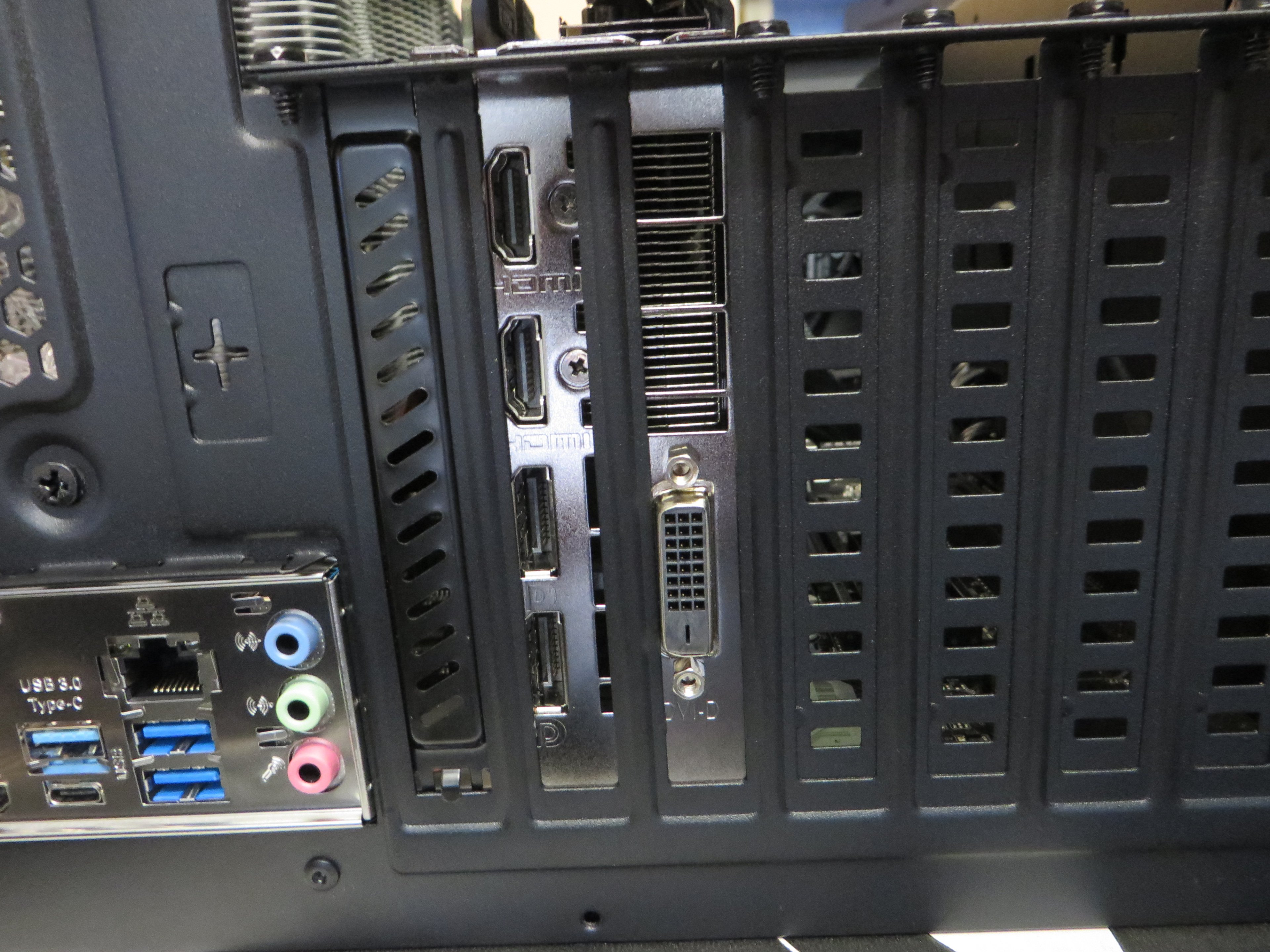

Heute kamen alle Teile an und ich habe meinen PC zusammengebaut. Zum Schluss noch die Grafikkarte rein und hinten konnte ich sehen, dass die Grafikkarte und Gehäuse hinten nicht perfekt zueinander passen. Auf dem Foto könnt ihr sehen, was ich meine.
Die Schrauben des Mainboards habe ich bereits gelockert und es noch einige Millimeter nach unten geschoben.
Das HDMI-Kabel lässt sich einstecken, doch ich weiß nicht, ob ich das so lassen soll.
Habe ich etwas falsch gemacht beim Kauf der Teile oder ist das normal?
Gehäuse: Sharkoon S25-W (ATX)
Mainboard: ASRock Z370 Pro4 (ATX)
Grafikkarte: 8GB MSI GeForce GTX 1070
Das sieht okay aus. Nicht ideal aber wenns nicht besser geht dann bleibt das halt so - einen Schaden hast du dadurch nicht. Lass es besser so als dass durch weiter Schieben und Drücken in einem Teil Spannung entsteht. Das wäre weniger gut.
Die Kabel/Stecker sind nicht empfindlich, rein und dran und dann ist gut.
Normaler Toleranzbereich.
Ist eben auch nur ein Gehäuse für unter 50€.
Normal finde ich das nicht, bau die Graka neu ein sieht irgendwie schief aus !

Normal, nicht normal. Die einen sagen das, was mich beruhigt und die anderen das, was mich beunruhigt. :D

Na die Anschlüsse sind so knapp an den Streben. An meinem alten PC ist alles exakt mittig und daher befürchte ich, dass da was falsch ist.

Die hab ich ganz normal und vorsichtig eingesetzt. Wenn ich die raus- und wieder reinmache, dann steckt wie dieser so. Der Stecker hat gerastet.

Klar, das ist ein Billiggehäuse. Doch das ist doch sau eng.

Das Teil ist mindestens 2mm daneben - die haben wohl mit einem Backstein gemessen...
Solche Abweichungen sieht man in letzter Zeit aber leider immer öfter.

Bei mir ist es auch recht knapp, solange der Stecker rein geht sollte es ok sein.

Sind fertigkeits Toleranzen .

Alles gut, kein Casemodding nötig.

Da die anderen Anschlüsse exakt passen, ist entweder das Gehäuse, die Anschlüsse an der Grafikkarte oder der Slot im Mainboard falsch bemessen. Hast du noch einen anderen Slot, in den du die Karte probehalber stecken kannst? Oder ein anderes Gehäuse zum Gegentesten!?
Das entsprechende Teil würde ich dann zurück schicken.
Okay, danke für eure (wirklich richtig schnellen) Antworten.
Dann wirds wohl am Billiggehäuse liegen.

Ich habe noch einen Slot am Mainboard und da habe ich das selbe Problem. Das wird dann bestimmt am Gehäuse liegen. Bei dem habe ich nämlich gegeizt und ein Billiges gekauft.
Ein anderes Gehäuse zum Gegentesten habe ich nicht. Nur den alten Rechner, aber dann müsste ich da ja alles zerlegen.
Passiert was, wenn der äußere Teil des HDMI-Kabels das Gehäuse berührt? Das ist doch bestimmt ohne Funktion, oder?
Ich würde einfach den Steg links neben den Anschlüssen rausschneiden. Also den Senkrechten natürlich. Da sind die Slotbleche einfach zu schmal. So würde ich es auf keinen Falle lassen. :mad:
Ist bei meinem Sharkoon genauso. Es liegt am Gehäuse...
