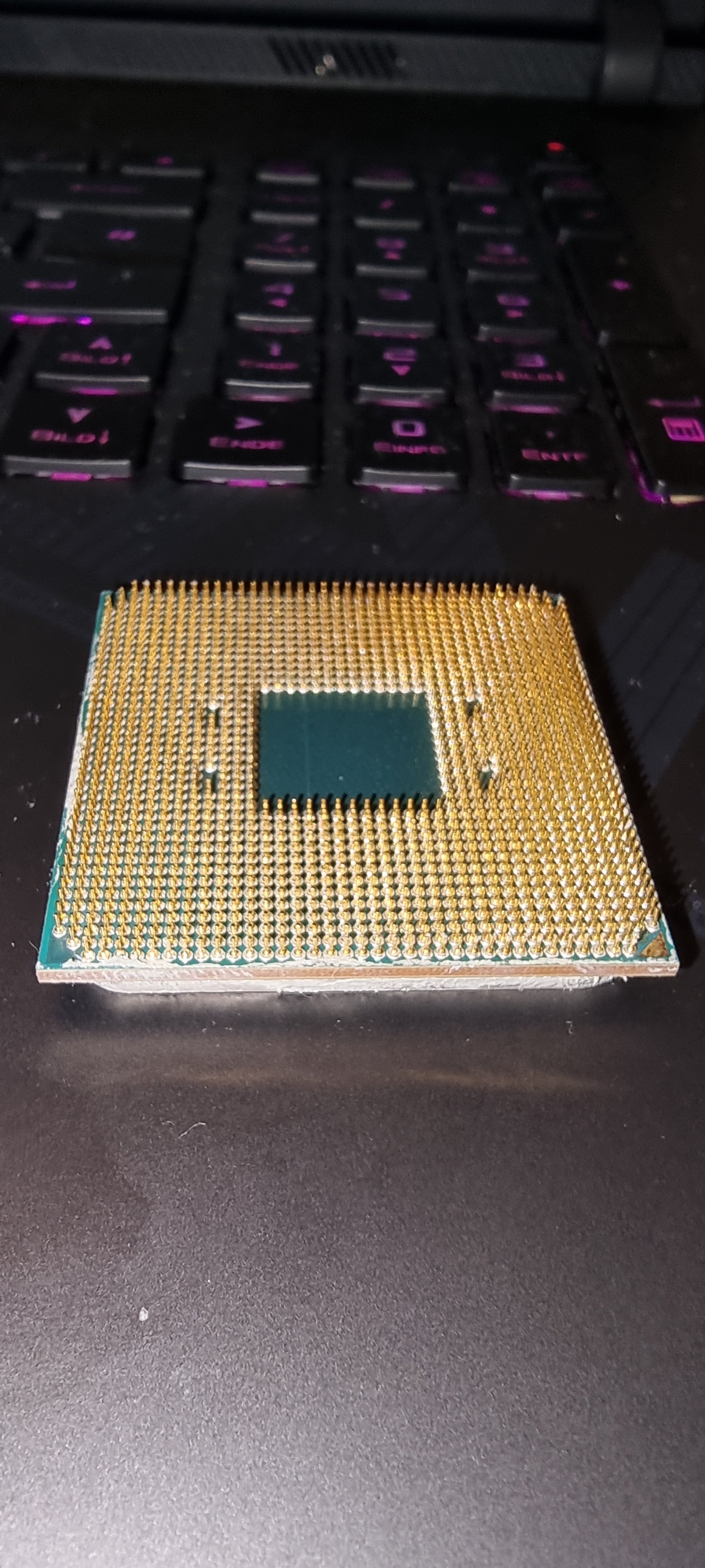

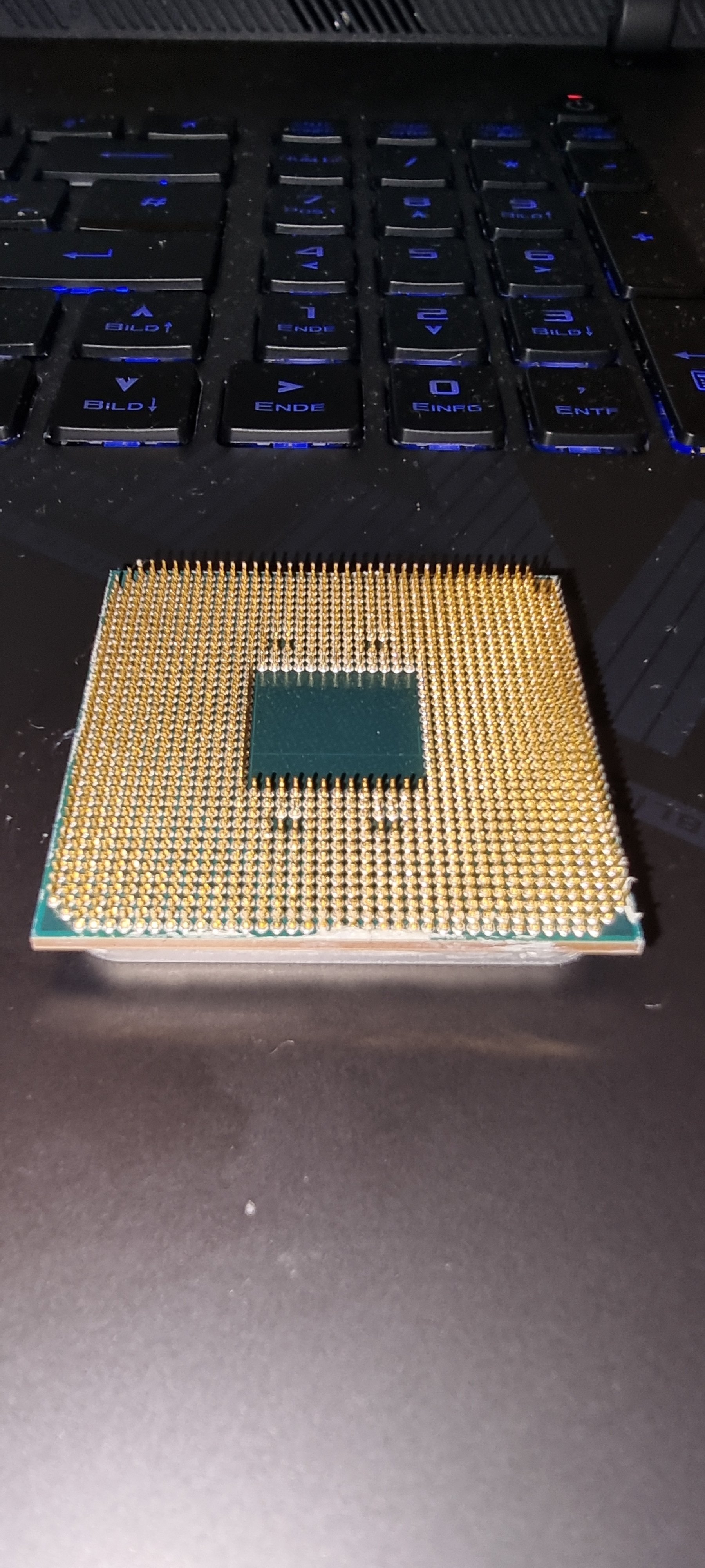

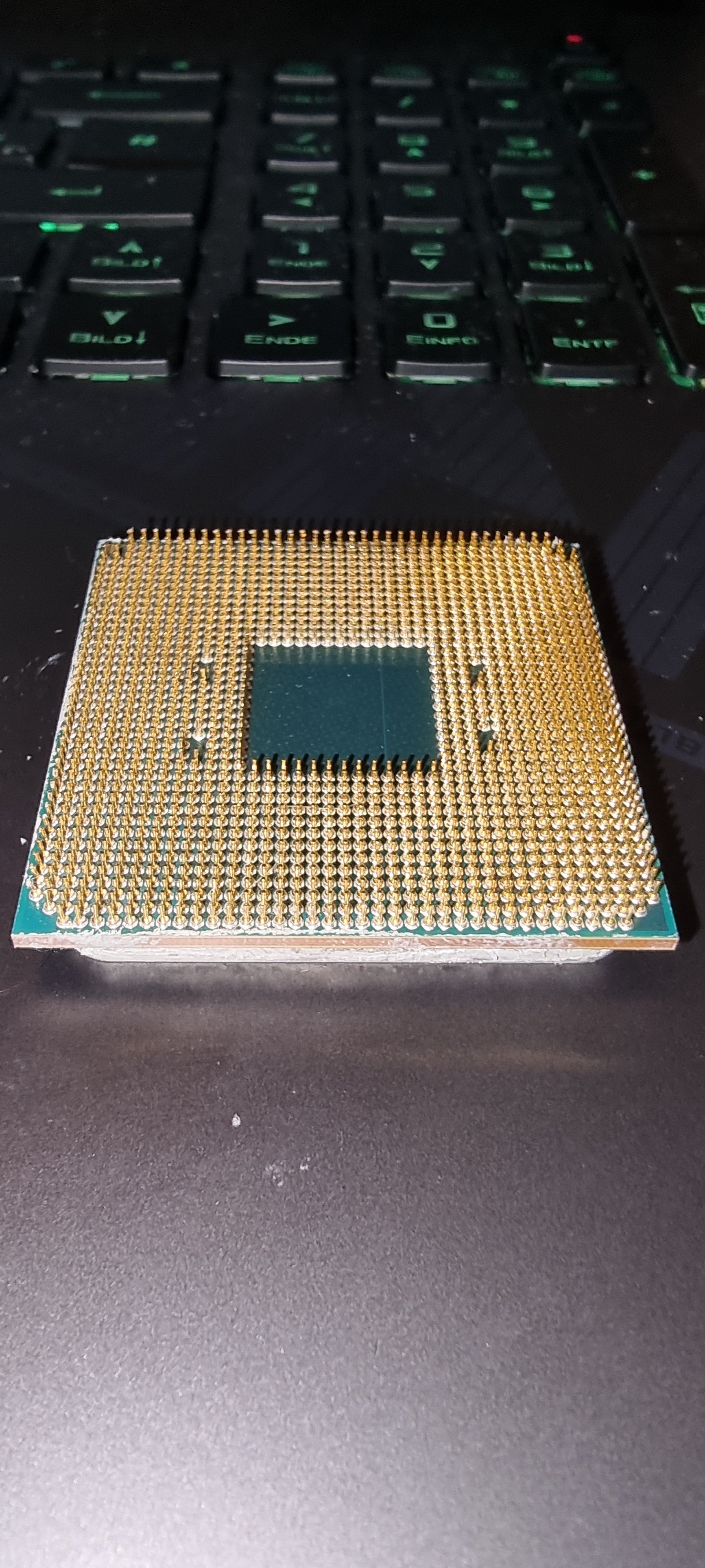

Ist es mit ziemlicher Sicherheiut die CPU? Die Beinchen Sind doch scheinbarf noch alle dran? Kann es durch das rausziehen mit verschlossenem Sockel nicht auch der Sockel des Mainboards sein?Drewkev schrieb:Also. 85°C in Benchmarks sind weder gefährlich, noch ungewöhnlich (hoch). Zu viel Wärmeleitpaste gibt es in der Form nicht, bei richtiger Montage des Kühlers wird die sowieso weggepresst und leitend sind die mittlerweile sowieso nicht mehr. Aus Erfahrung wirkt sich zu wenig Wärmeleitpaste deutlich schlimmer auf die Temperaturen aus als zu viel.

Jop, du wärst nicht der Erste.DjDannY2K schrieb:Ist es mit ziemlicher Sicherheiut die CPU?
Nja, wobei das alleine nach so einem Vorfall nichts heißen muss.DjDannY2K schrieb:Die Beinchen Sind doch scheinbarf noch alle dran?
Eher weniger, dort sind ja keine Pins wie bei Intel oder AM5.DjDannY2K schrieb:Kann es durch das rausziehen mit verschlossenem Sockel nicht auch der Sockel des Mainboards sein?
Am schnellsten findest du das mit einem Ersatzprozessor heraus.
Das ist dumm gelaufen. Aber... du bist nicht der Erste, dem das passiert ist. Lessons learned. Kühler nur abnehmen, wenn die CPU warm und die Wärmeleitpaste weich ist. Bei ganz alten, sehr lange verwendeten Komponenten kann das evtl. auch nicht genug sein, weshalb dann noch mehr Fingerspitzengefühl und evtl. Zahnseide gefragt sind.
Auch wenn es zusätzliche Ausgaben bedeutet, der 3800X war eh keine so gute Wahl. Gelegenheit also, auf einen 5700X oder 5800X3D zu wechseln.

Bist Du Dir da wirklich sicher? Schau mal mit 'ner Lupe oder mache ein Foto mit einem sehr guten Hendi.DjDannY2K schrieb:Die Beinchen Sind doch scheinbar noch alle dran?

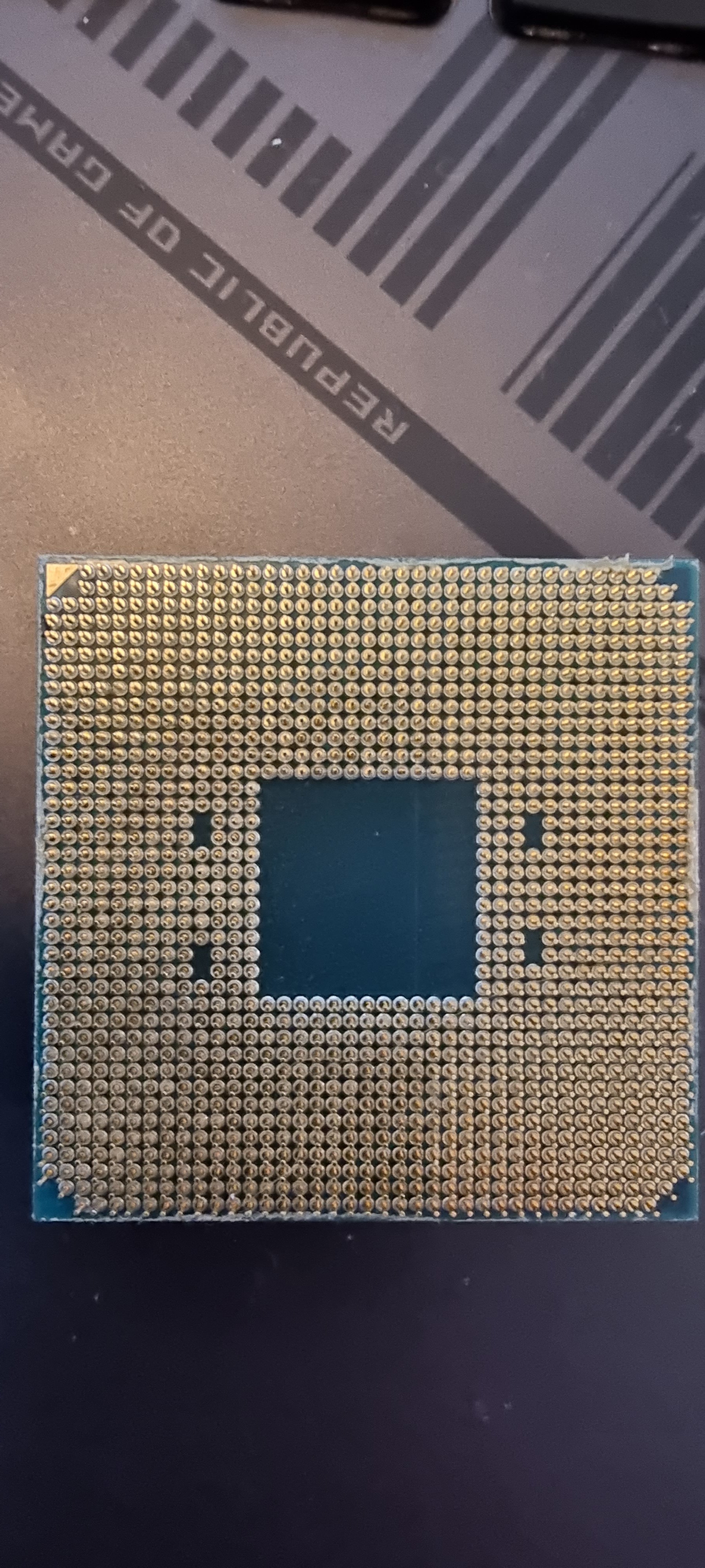

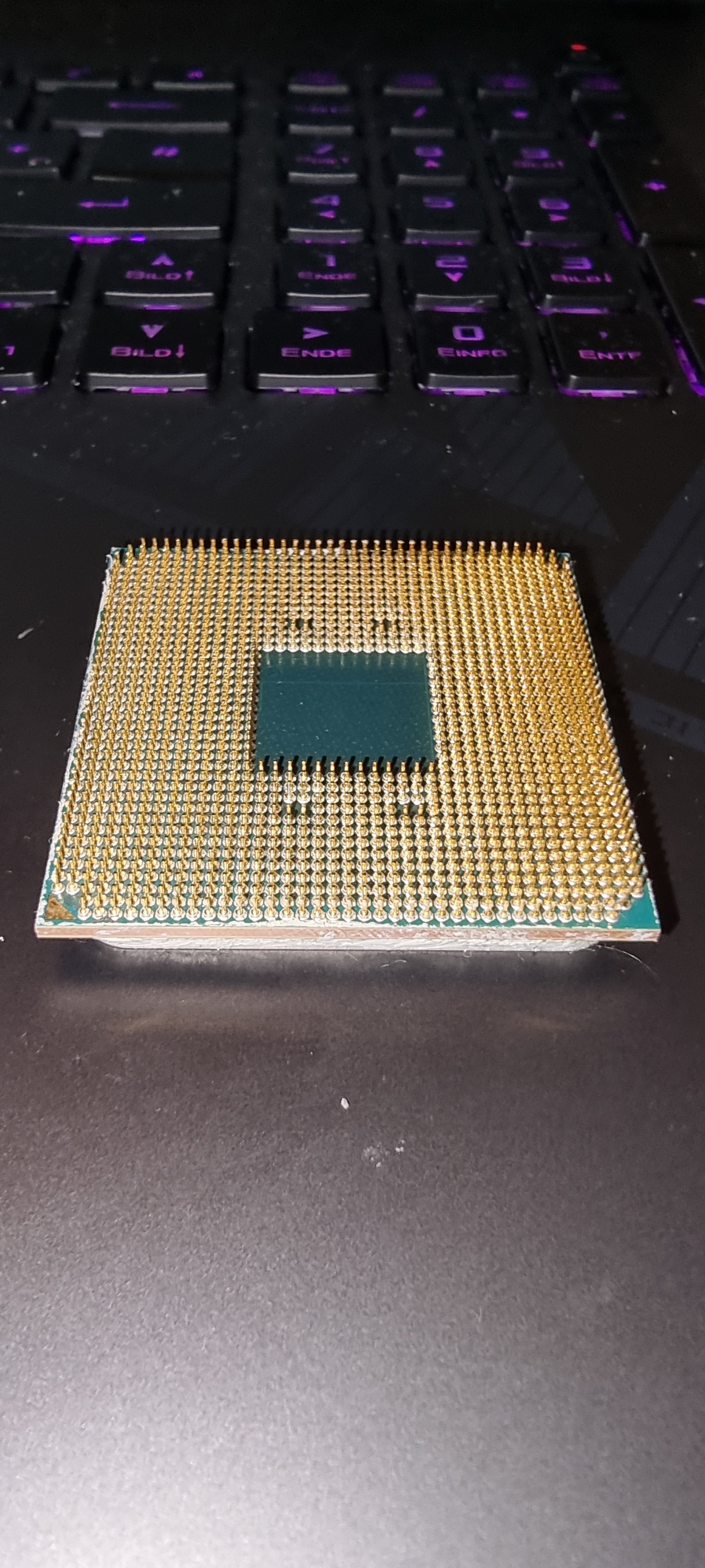

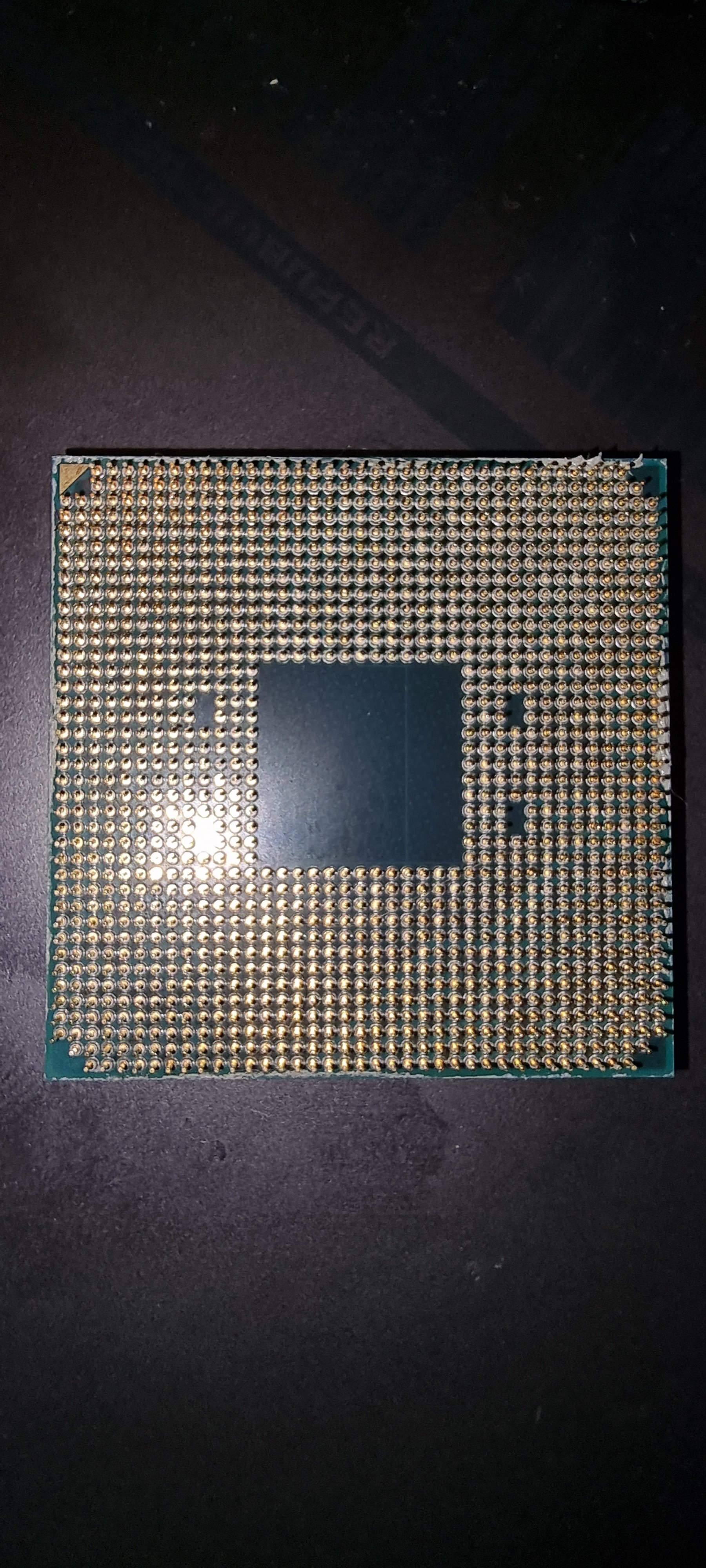

Was sagt ihr dazu. Ausserdem dreht der Chipsatzkühler auf voller Drehzahl wenn keine CPU, RAM und GraKa angeschlossen ist.

Die Bilder sind dermaßen unscharf, da kann man nichts erkennen.
Die CPU ist dreckig, wie sonst was.
Da könnte eine Zahnbürste und Isopropanol oder Glasreiniger helfen.
Und wenn sie wieder läuft würde ich zu allererst ein aktuelles BIOS installieren.

Oh, dann haben die verbogenen Pins wahrscheinlich einen Kurzschluss in deinem Board verursacht. Klassische Lose-Lose Situation.DjDannY2K schrieb:Was sagt ihr dazu. Ausserdem dreht der Chipsatzkühler auf voller Drehzahl wenn keine CPU, RAM und GraKa angeschlossen ist.

Als ich mir die Bilder selbst angesehen habe sah ich eine Seite die voll mit Paste war. Habe
Eure Arbeit ist Klasse
Genau auf die Idee kam ich auch und siehe da, sie funzt wieder. Jetzt schäme ich mich bisschen, das ich dafür eure Zeit in Anspruch genommen habe. Sorrywuselsurfer schrieb:Die Bilder sind dermaßen unscharf, da kann man nichts erkennen.
