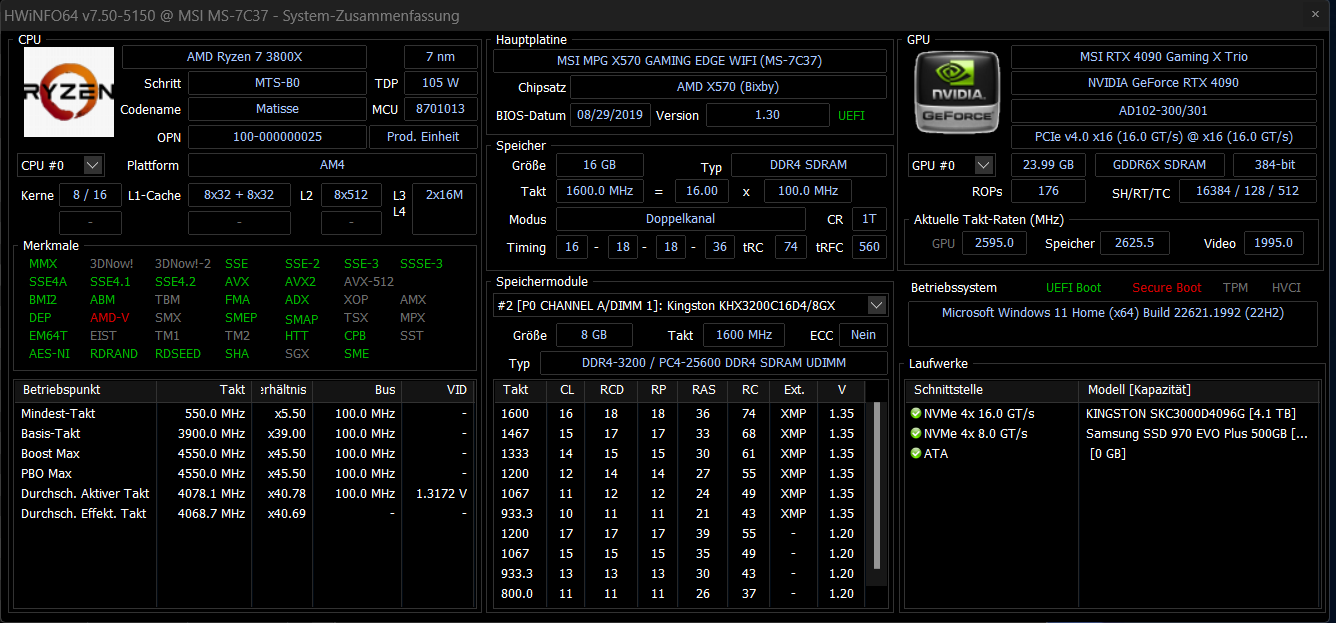

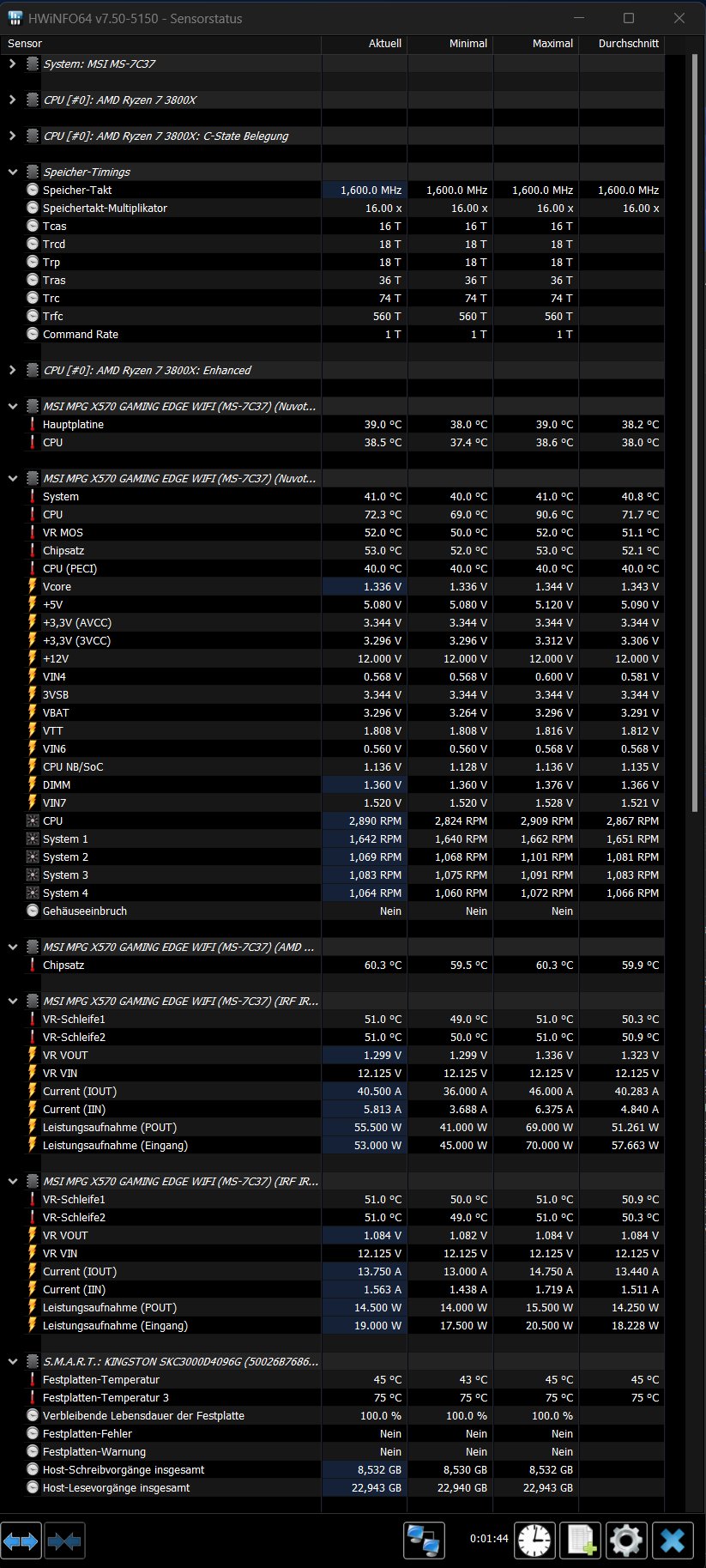

Habe im BIOS für XMP nur einen Button für on und Profil 1 und 2 gefunden ohne zusätzliche Informationen. Bin aber in das OC-Menüp gegangen uznd dort einfach mal unter die Rameinstellungen und dort habe ich gesehen, das mein DDR4 3200 MHz RAM mit nur 2400 MHz angezeigt wurde. ich wählte die Rubrik bei der "Auto" stand und wählte DDR4 3200 MHz.
Jetzt lasse ich zum Test (ohne dieses XMP-Button-Dings) Prime 95 mit "Large FFT's" durchlaufen was anscheinend den Ram stressen soll. aber HW-Info zeigt bei meinem RAM-Speichertakt nur 1600 MHz (siehe Anhang Bild HW-Info oben). Auf der ersten Seite der Zusammenfassung von HW-Info steht weil ich jetzt nur zwei Riegel drinnen habe, 16 GB, 1600 MHz, 16x 100 MHz.
Hab ich da was übersehen oder was stimmt hier nicht?

Dachte die 3200MHz zählen pro Riegel und das jeder für sich mit den 3200 taktet. Wie ist das dann bei 4? 4x 1600MHz?
Kein DDR4 der Welt taktet real mit 3200MHz, technisch korrekt wären es 3200MT/s beziehungsweise 1600MHz.
Warum sagt dann jeder Hersteller 3200MHz? Weil es sich besser verkauft und die Leute mehr damit anfangen können, ist ungefähr so wie 1TB SSD aber in Windows nur 931GB weil Dezimal vs. Binär.
Wie viele Riegel spielt dabei keine Rolle.
