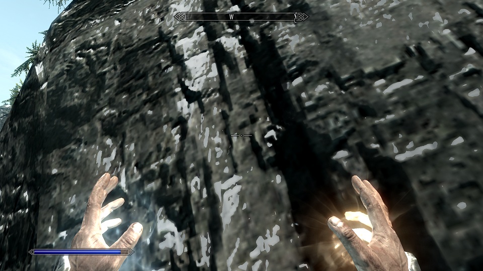

Ist doch Unsinn, das liegt sicher nur an deinen Einstellungen. Ich nutze den Cat 11.10 und bei mir sieht Skyrim richtig gut aus @ max Settings. Was genau sieht denn so matschig bei dir aus?
Kein Unsinn, schau dir doch mal irgendwelche Objekte aus der Nähe an. Von Weitem meist ganz hübsch, aber Eis, Holz, Felsen, Hasen (die über einer Kochstelle hängen) und so weiter sehen alle aus wie in Morrowind oder noch älter.
Hier mal ein Beispiel:
https://www.computerbase.de/forum/attachments/matsch-jpg.257202/
Ansonsten ist auch das Skyrim-Forum voll damit:
KLICK
Ja, gut aus der Nähe sehen 'n paar Dinge wirklich recht unschön aus. Aber insgesamt finde ich es ganz ok, da habe ich in anderen Spielen schon wesentlich schlimmere Textursünden gesehn. Ist halt die typische Konsolenport Problematik...
