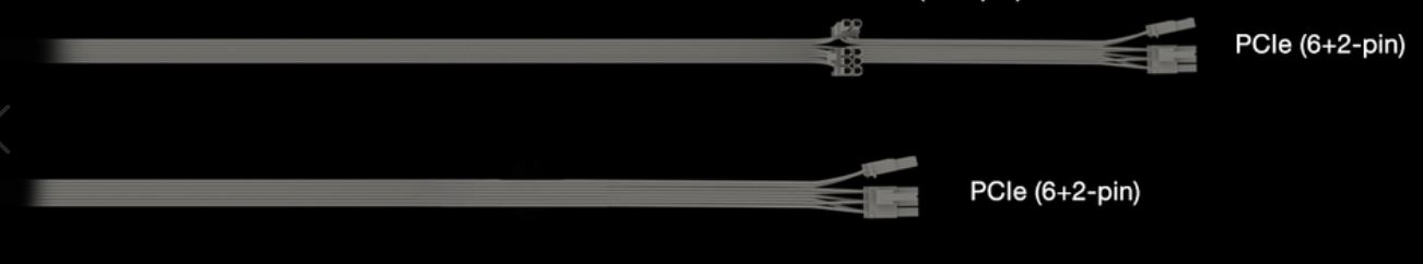

Merlin352 schrieb:
Nö, hast doch 2 Kabel mit insgesamt 3 Anschlüssen.
Ist das vom 850 W Modell? Ich hab nochmal nachgesehen und bei be quiet und bei meinem Modell (750 w) finde ich nur 2x 8 Pin. Deshalb habe ich den thread gestartet, weil ich mir unsicher bin.

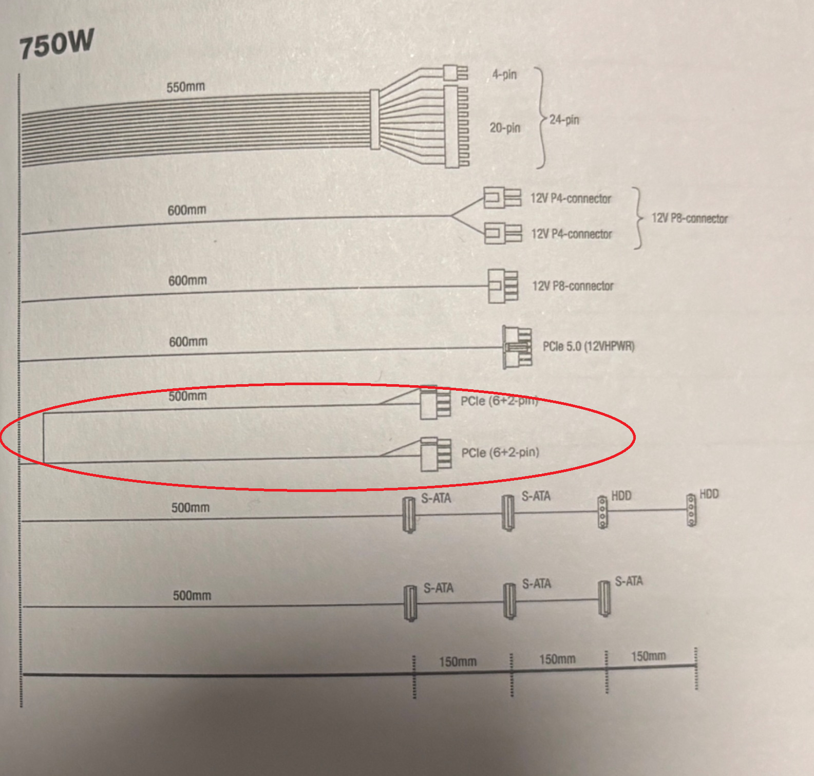

Dein 750W PP12M hat auch offiziel nur 2x8, weiß nicht woher Merlin die Grafik mit den drei Anschlüssen hat.

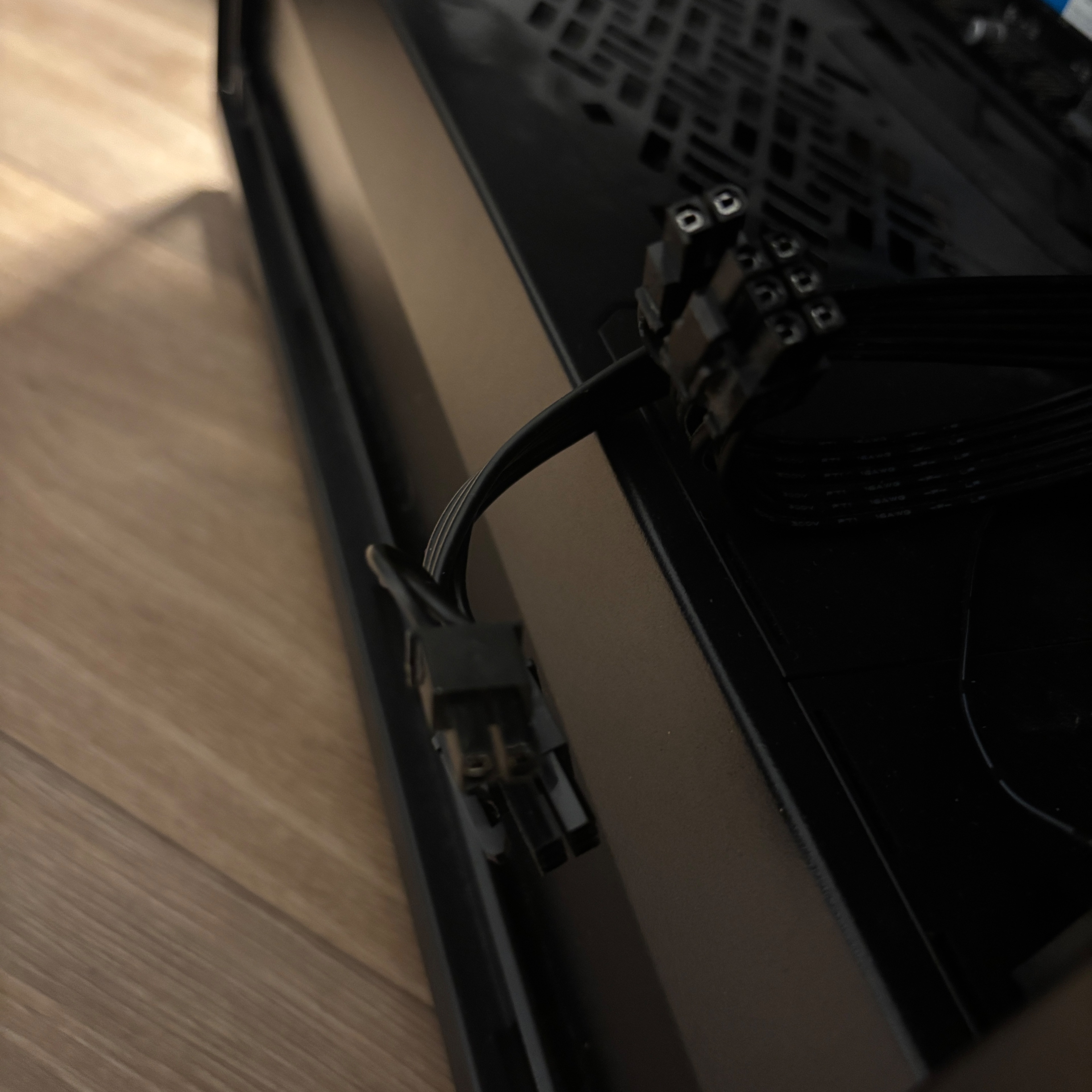

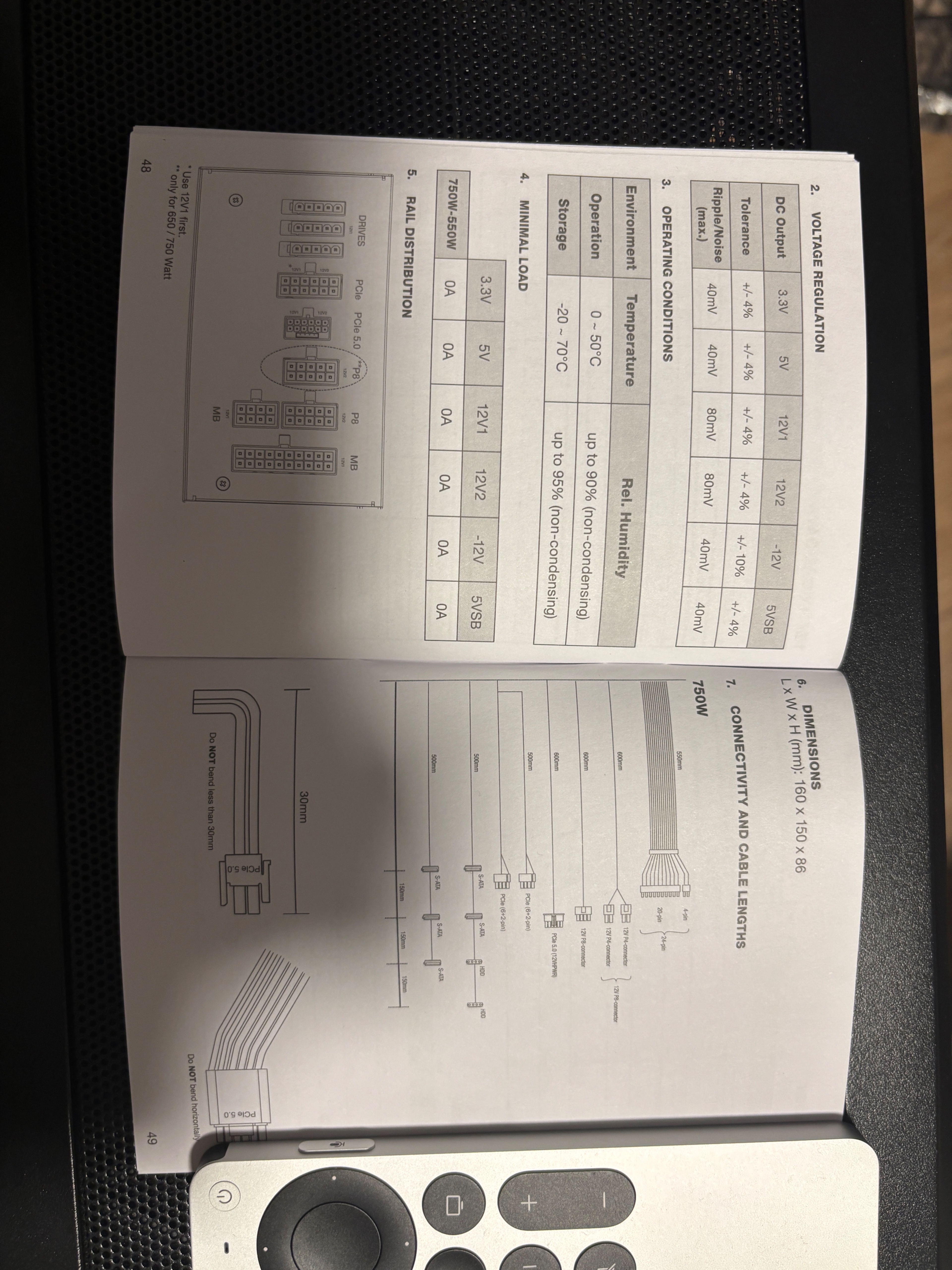

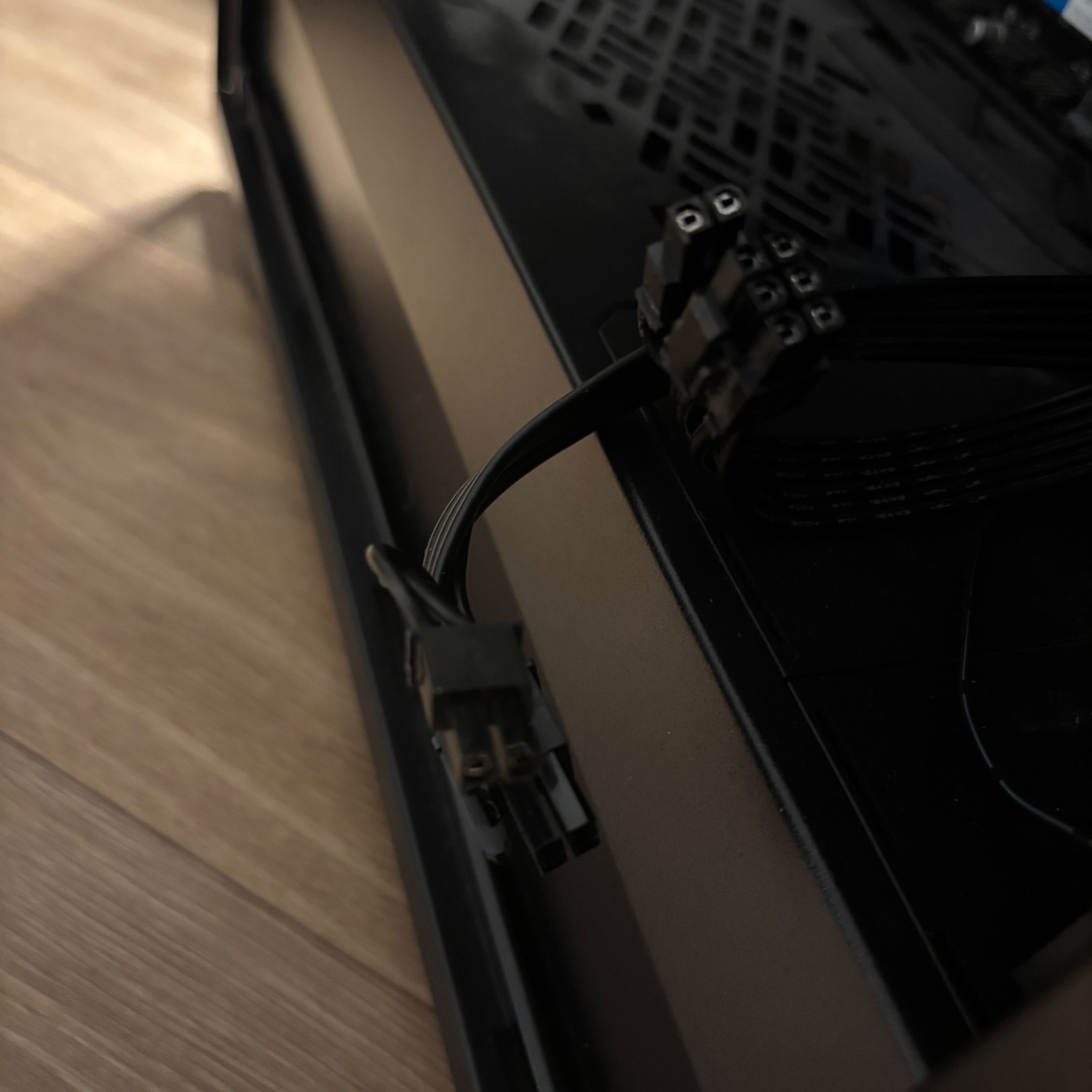

Das hier ist mein NT und dazu die beiden Kabel.
Laut Geizhals hat das be quiet! 12M mit 750w nur 2x8-Pin. Deswegen wurde damals häufig die Variante mit 850w empfohlen; die soll 4 haben. (Natürlich war dann meistens die Antwort "850w braucht niemand")
Beim 13M geht es mit 4x8-Pin bei 750w los.
das 750W hat wohl nur einen Anschluß für die alten/guten PCIe-Stromkabel.
