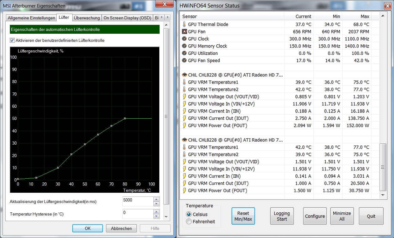

Falls dir die Karte unter Last zu laut sein sollte (ca. 2400 RPM), kannst du dir mit dem MSI Afterburner und wenigen Klicks eine neue Lüfterkurve erstellen.
Das könnte dann unter Volllast so aussehen (siehe Screenshot), beim zocken mit Vsync sind es dann zb. in BF3 oder MWO 1400-1600RPM, bei gemütlichen 60-65°C :)

@Satsujin
Klasse, danke für den Tip.
Graka gerade erst Bestellt, und kommt hoffentlich bis Freitag bei mir an, und schon kommen hier optimierungsvorschläge für die Graka.
Echt super hier.:D
