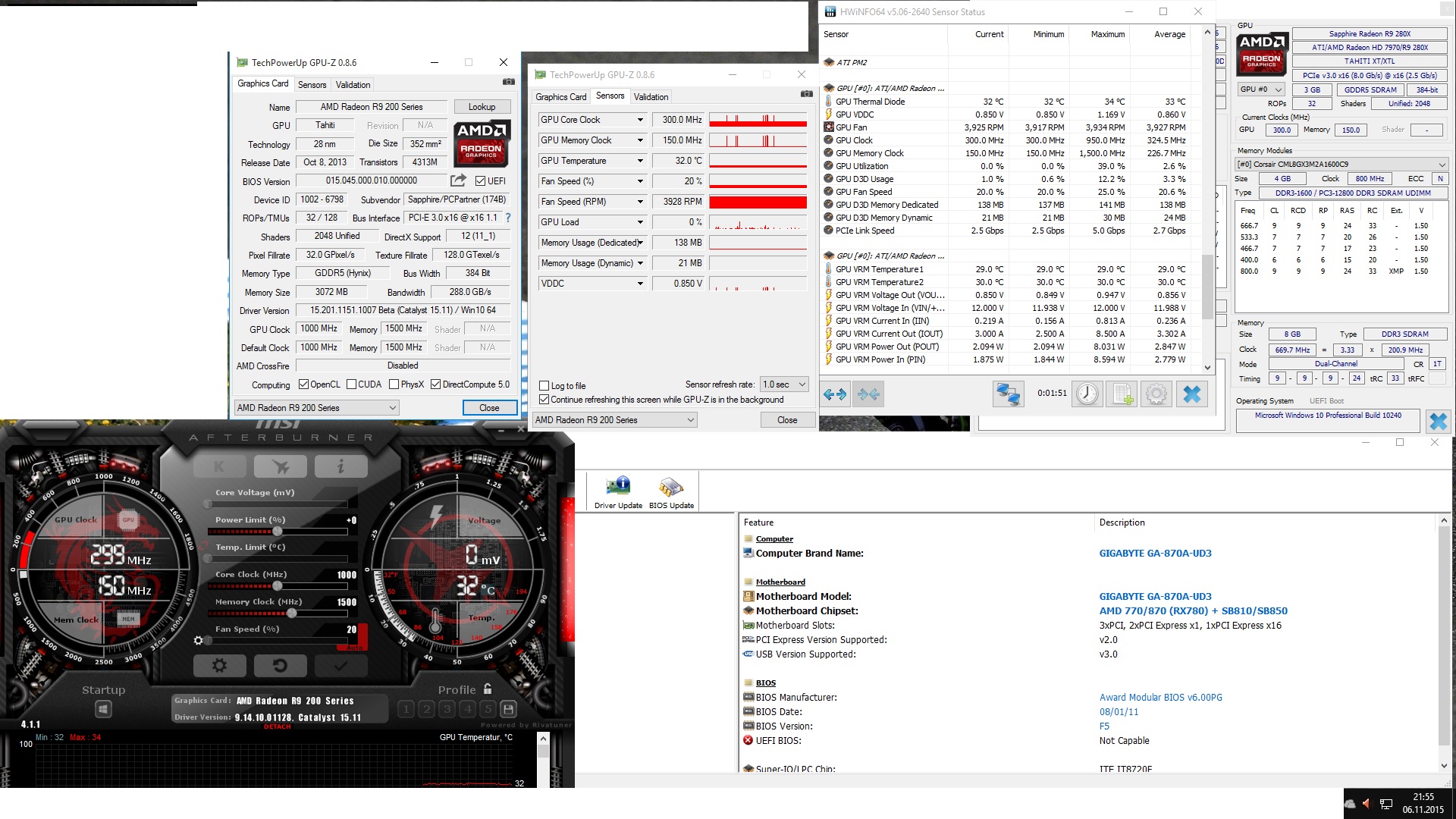

Temps: GPU 29° Fanspeed 3958 upm ^_°
Treiber Latest Beta Driver 301 MB 15.11 Beta 05.11.2015
EDIT: Anhang eingefügt

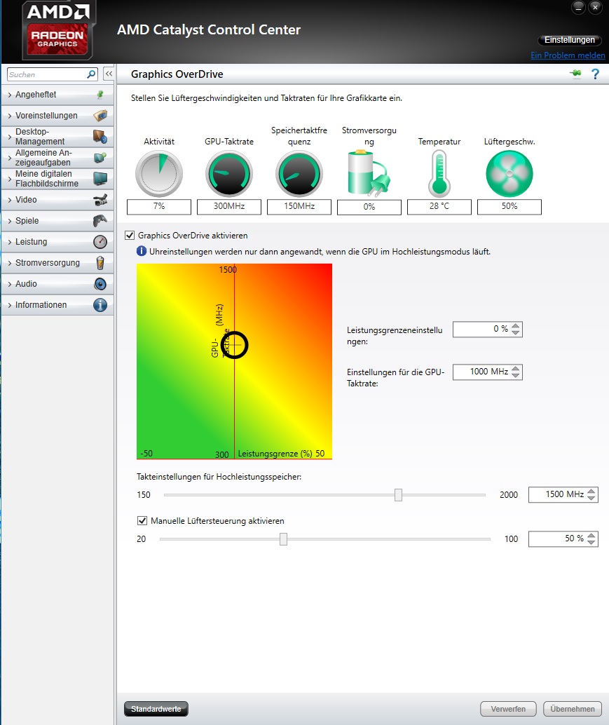

Die Overdrive Funktionen im Catalyst mal geprüft?
Alles standart gelassen. wenn ich auf Manuel klicke und den Lüfter runterdreh, funzt nichts. hoch ebenso.
bleibt konstant LAUT , ändert sich jedoch laut CCC nur prozentual.
