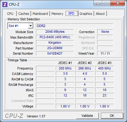

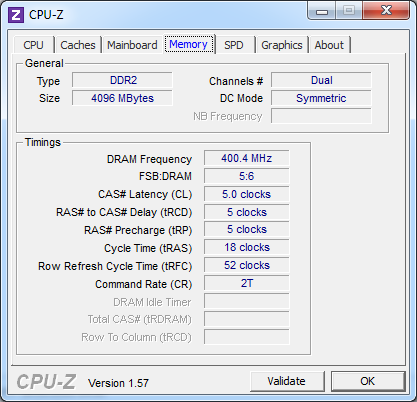

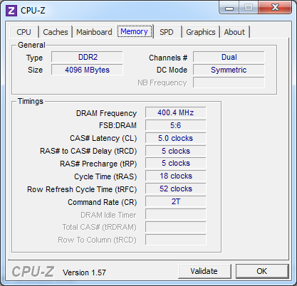

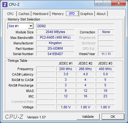

ist der RAM fest eingestellt oder hast du das von CPU-Z abgelesen?
@Don Cuervo: RAM ist im BIOS eingestellt und zeigt entsprechende Werte bei CPU-Z (siehe Screenshots).
