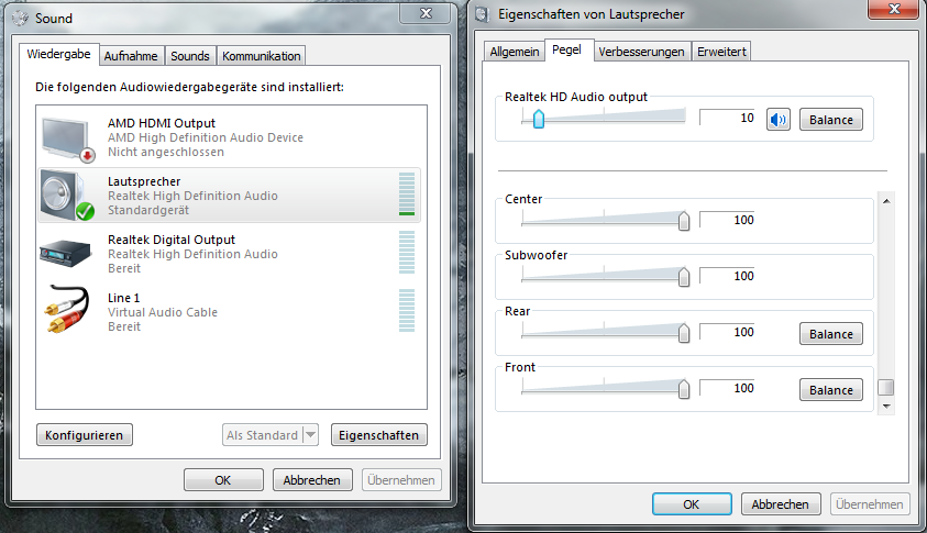

Ich hab jetzt selbst keine Xfire aber ich kann beim Onboard sound hier:
unbenannt-png.268703
Nochmal die Laustärke der einzelnen Ausgänge einstellen und kann selbst wenn der Gesamtpegel schon fast ganz unten ist den Front Pegel noch runterdrehen und das ganze damit noch leiser machen.
