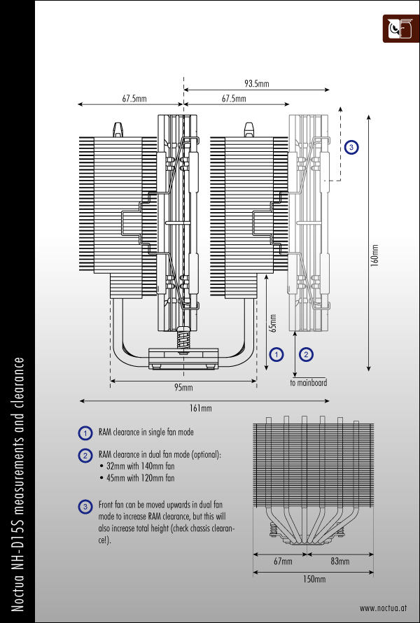

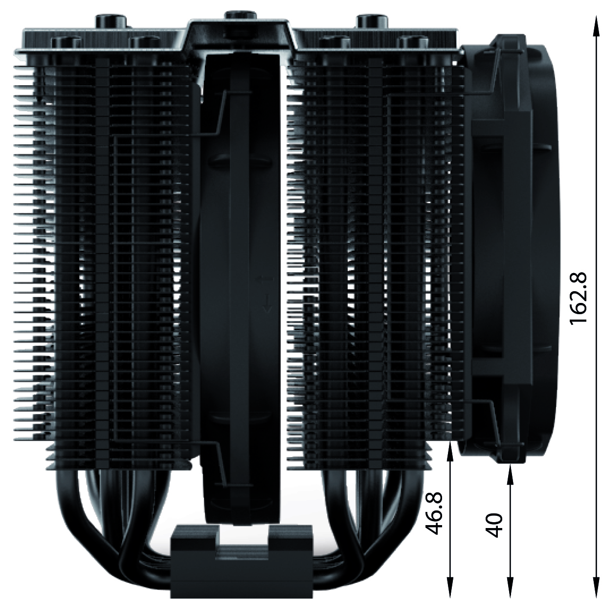

Die wichtigsten Angaben fehlen:Xmph3 schrieb:was würdet ihr empfehlen und welche?
- Maximale CPU-Kühler-Höhe vom PC-Gehäuses - bei Luft-Kühlung erforderlich
- Welche Radiatoren passen ins PC-Gehäuse - bei Wasser-Kühlung erforderlich
- Höhe des Arbeitsspeicher (low profil) - bei Luft-Kühlung erforderlich wenn der Kühler den Arbeisspeicher-Slot überragt
Beispiel Noctua NH-D15S (77 €)
Beispiel Dark Rock Pro 4 (68 €)
Eventuell den NH-U12A als "gebraucht - Zustand gut" für 69,90€ + 0,99 € Versandkosten von NOCTUA - Designed in Austria:

@Xmph3:
wie viel platz ist bei dem gehäuse zwischen MB und seitenteil?
bei dem MB würde ich von ner AiO eher absehen. und wenn dann die Liquid Freezer II, die belüftet die VRMs bzw deren kühler wenigstens etwas. wenn es ins gehäuse passt nen Fuma 2.
ah, der Vengeance LPX? nicht dass es für den kühler nen unterschied machte, aber für die leistung schon.
