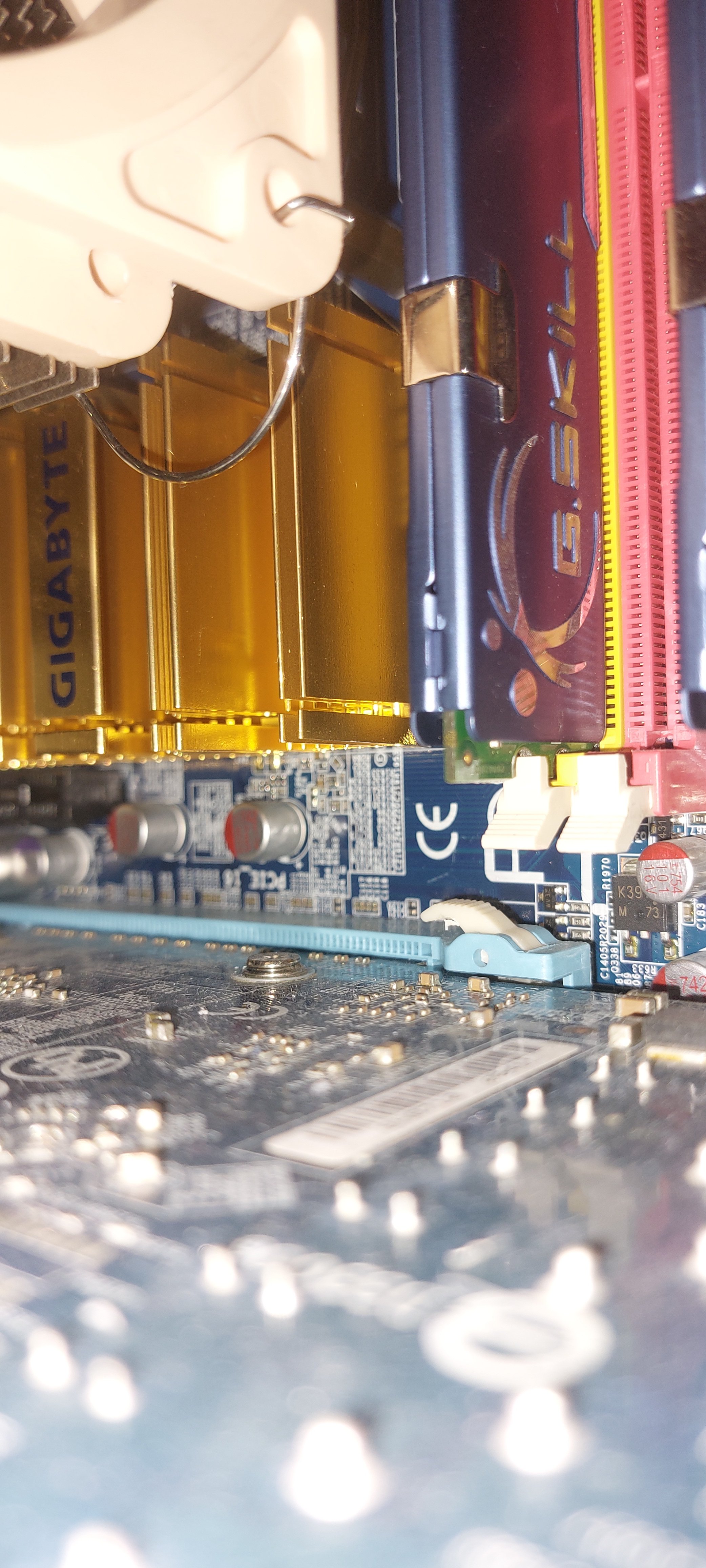

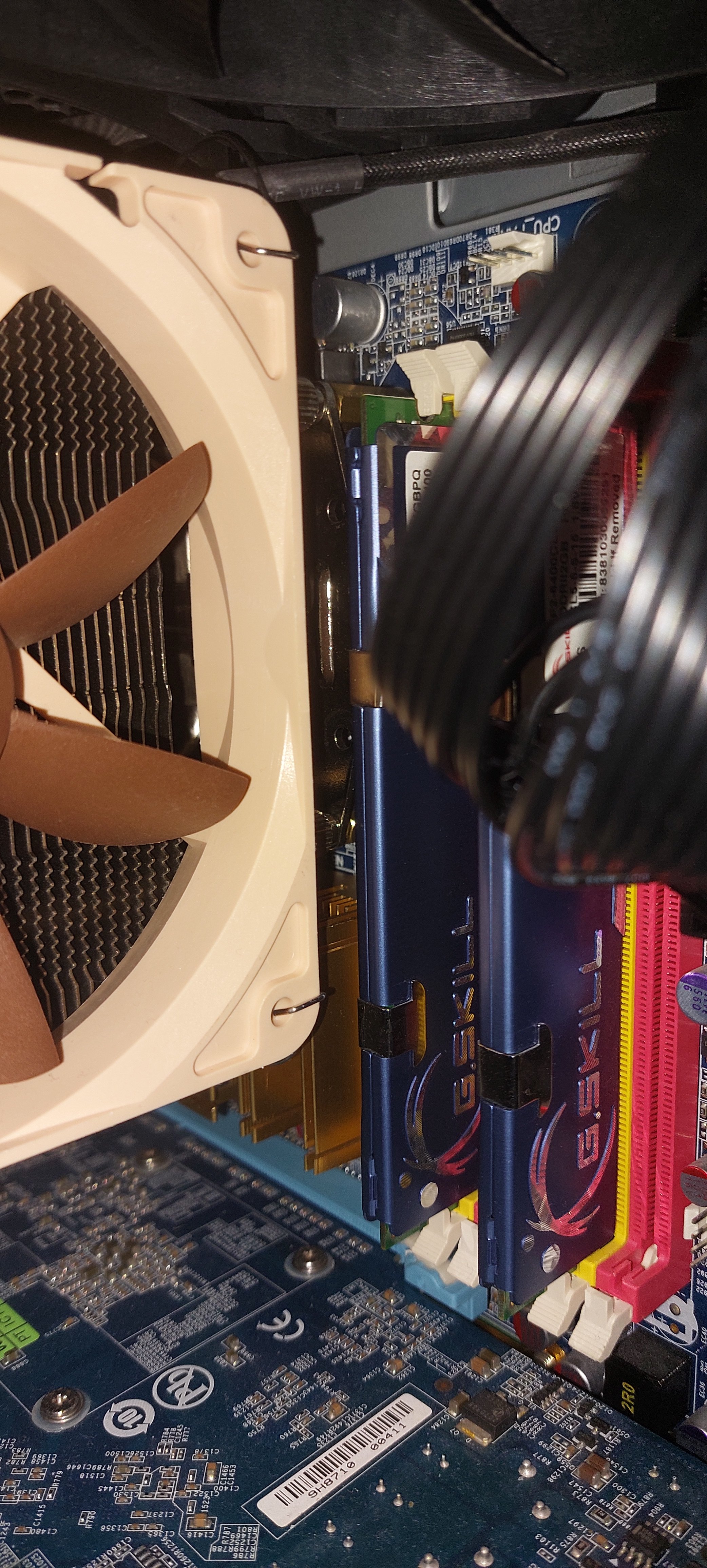

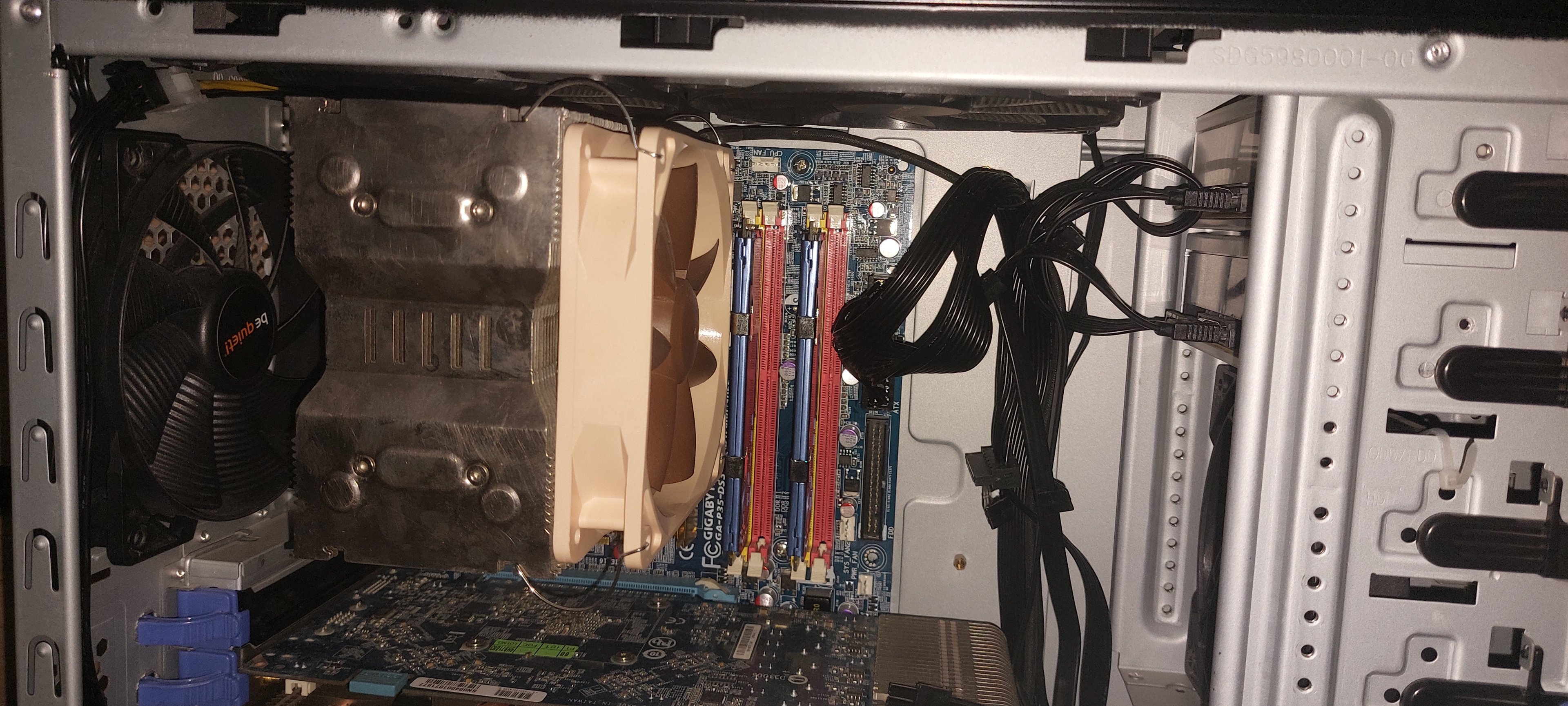

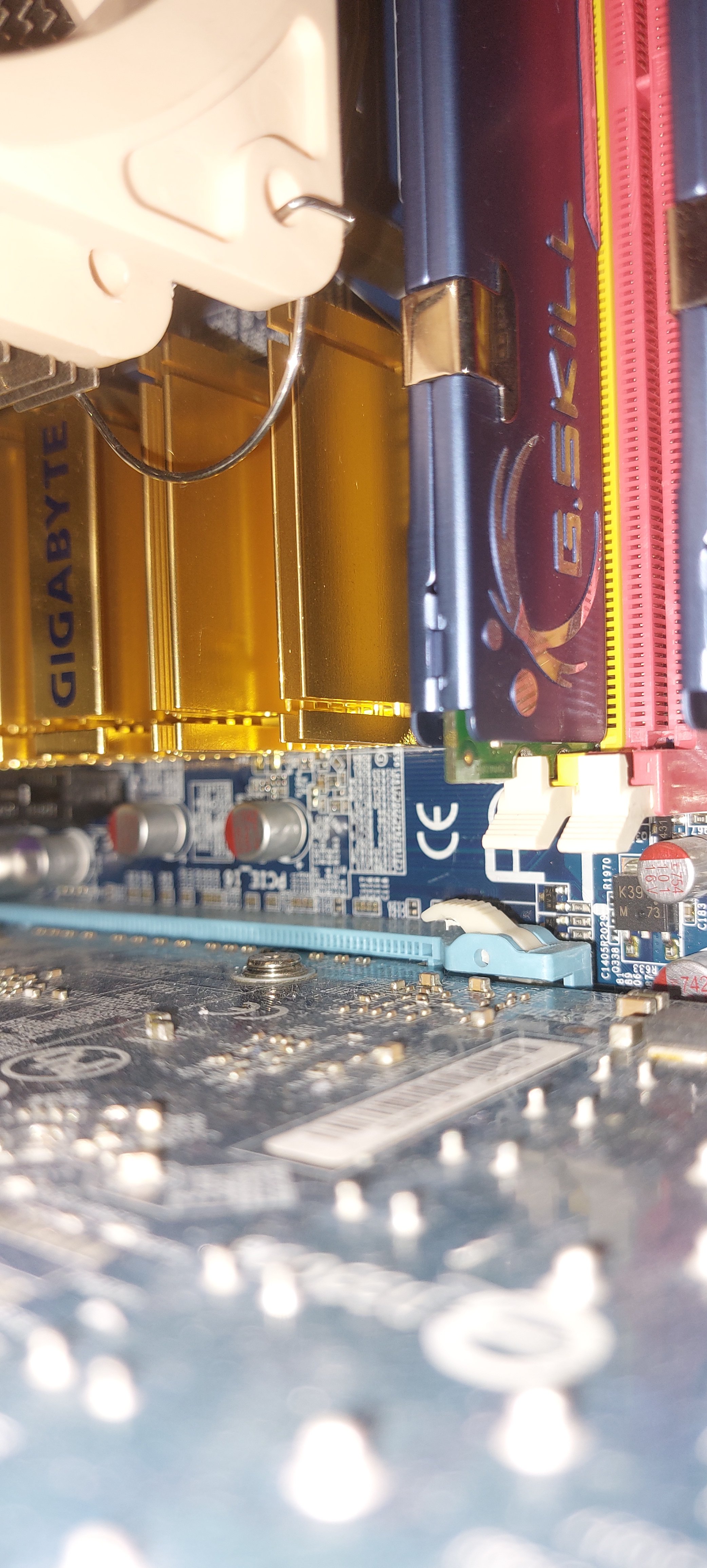

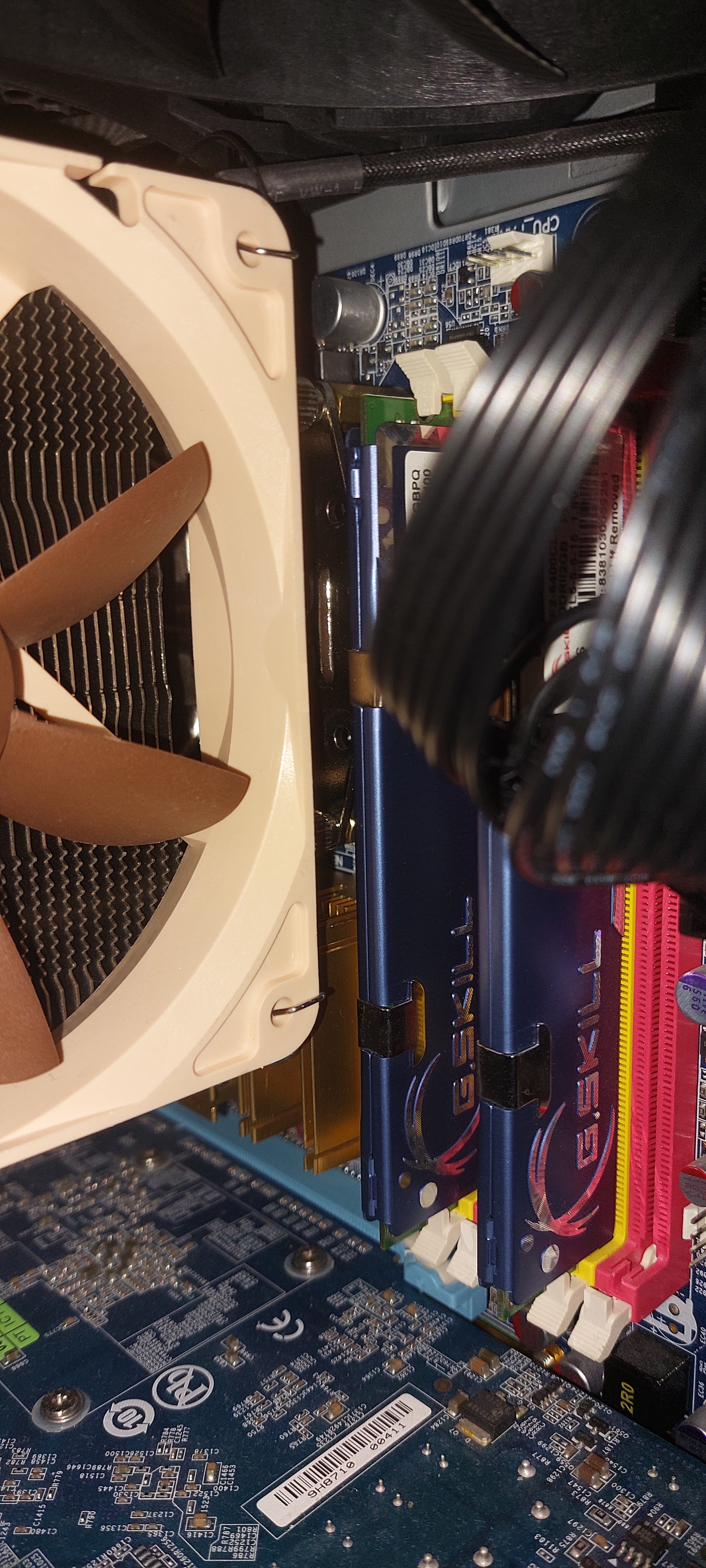

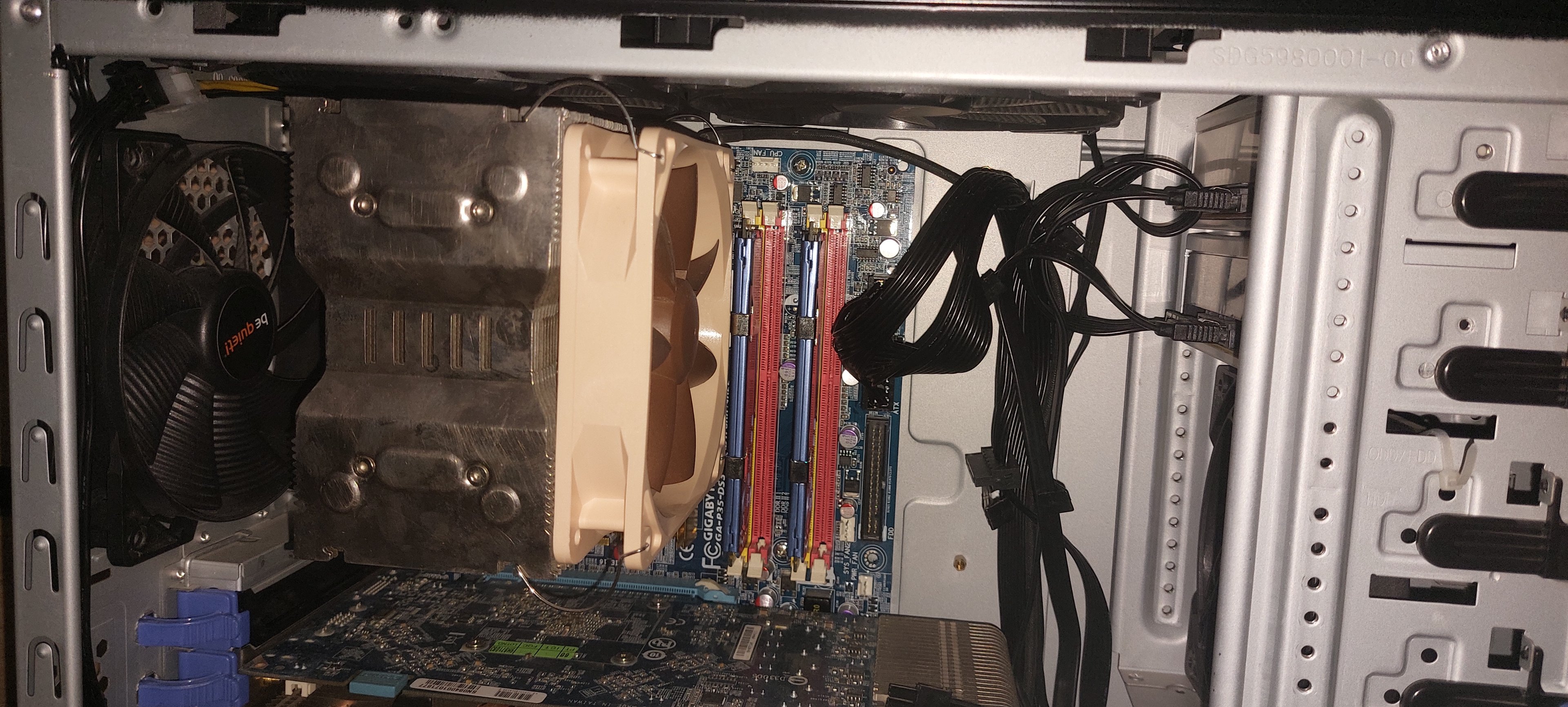

So ich kann mich nicht mehr zurückhalten :), bei den ganzen Spekulationen und schaffe jetzt mal harte Fakten.
Brocken 1 auf Gigabyte P35 DS3 Rev1.0, in einem Cooler Master RC690. Stand 02.02.2026
Probleme Zero.
Auch wenn der RAM zu hoch sein sollte, bei 2 Modulen kann man auf den anderen Channel (1) umstecken, im Handbuch hab ich jetzt nicht auf die Schnelle gefunden ob man unbedingt Channel 0 (gelb) nutzen muss. Kann mich auch nicht mehr dran erinnern, was alles bei Core 2 Duo Zeiten wichtig war. Und selbst wenn der RAM zu hoch ist, könnte man immer noch nen Slim 120er auf den Kühler draufpappen.

@Panagiotis : danke für deine rückmeldung. hilft mir sehr.
@Kenmeri 😲😲😲 Wow!. was soll ich dazu noch sagen. vielen,vielen dank für deinen superpost. jetzt kann ich das projekt beruhigt angehen.
