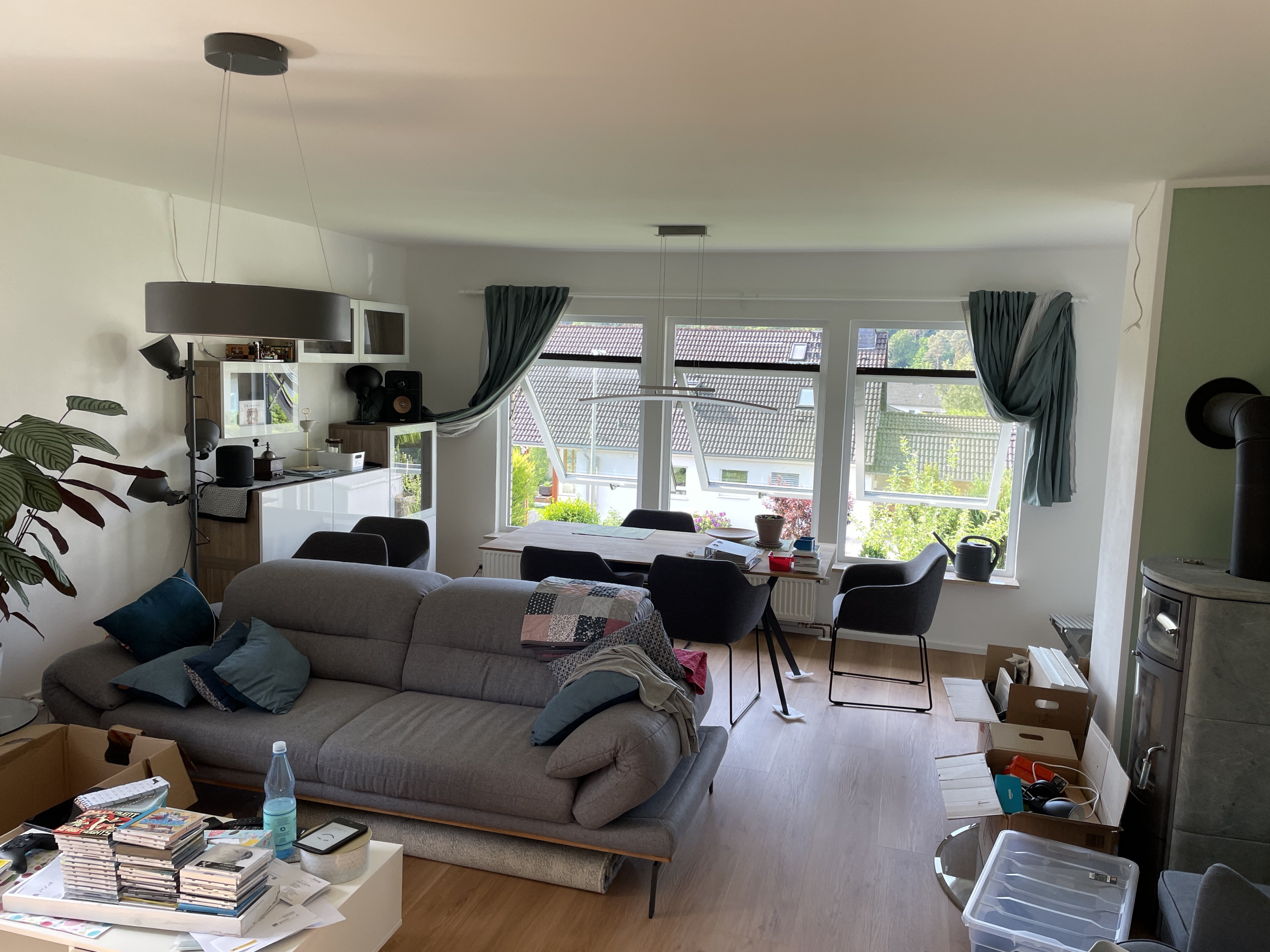

So also die erste Aufstellung ist erledigt - es ist schon mal ne ganz andere Nummer als vorher. Jetzt stehe ich noch vor folgende, Problem:
vorne ist kein Thema und links, rechts, Center und subv abgehandelt.
bei dem surrounds folgendes: hinter uns rechts kein Thema mit wandhalterung. Hinter uns links allerdings der Kammzug, in den nicht gebohrt werden darf. Ich dachte eigentlich ich hänge die teufel Halterung an Ein lochblech + Winkel und hab das gestern im Baumarkt besorgt. Sieht nicht nur nicht gut aus sondern ist auch eine sehr windige Konstruktion mit dem etwas über 5kg LS daran..
hat hier jemand ne Idee wie ich das gut lösen kann ? Es handelt sich um die Ecke i, Bild - LS sollte wie eingezeichnet aufgehängt werden (was aber nicht so easy geht)

Ich wuerde ich ein Regal nehmen dass dort von der Breite/Hoehe passt und den LS einfach drauf stellen, z.B. sowas. Beim Rear-LS sollte es akustisch kein Problem sein. Ansonsten noch billige Spikes zum entkoppeln nehmen.

Über dem Gummibaum (keine Ahnung was es tatsächlich ist, aber es geht nachts schlafen oO) ist also nicht zu weit hinten, wenn wir vom Bild aus gesehen etwas weiter vor dem Ofen sitzen ? Ich meine mal gelesen zu haben, dass Rears eher auf der Achse der Sitzenden sein sollten ?

Mach mal Bilder vom Rest des Raumes inkl. Sitzposition, dann kann man mehr zur Aufstellung/Aufhängung sagen...
Es gibt Empfehlungen wo Rear-LS stehen sollten (HTR-2067 Handbuch (s.13)), aber eine gewisse Flexibilitaet bei der Aufstellung ist natuerlich moeglich. Optimal waere dass beide Rear-LS etwa gleichweit von der Hoerposition entfernt sind, wobei im Verstaerker Unterschiede bis zu einem gewissen Grad kompensiert werden koennen (siehe Abstand, Lautstaerke (s. 41)). Am einfachsten waere es wenn Du die verschiedenen Standorte vor der endgueltigen Montage ausprobierst (bei der Hoehe halt soweit sinnvoll moeglich zum testen).

So. Jetzt wo wir hier einigermaßen die Kisten sortiert und geräumt haben ist es zeitnah soweit dass die Rear LS montiert werden sollen. Das Wohnzimmer seht ihr im Bild mit sitzposition.
Rechts am Kamin und links gegenüber seht ihr in Deckenhöhe die ausgelassenen Kabel: hier sollten die LS ursprünglich hin.
Ein LS steht aktuell hinten links auf dem Regal. Auf dieser höhe würde ich ihn etwa montieren - entsprechend hinten rechts den anderen (Oberkante etwa Gardinenstange)
Wir würden dann mit dem Sofa vorne hinten etwa mittig und leicht rechts versetzt (in Blickrichtung TV) sitzen - nur auf die rears bezogen.
Wie gesagt ist die Problematik, dass ich nicht in den Kamin bohren darf und auch kein Regal oder so ab diese Stelle soll („passt“)..
LG YomDom
LG YomDom

Ggf. an die Decke hängen. Beispiel aus dem Hifi-Forum:
http://bilder.hifi-forum.de/small/931481/box-hngend_913386.jpg

Vorne sind schon Löcher für die Frontabdeckung, die kannst Du nutzen. Bleibt nur eins hinten unten.
